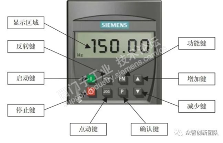

在变频器领域,往往存在一些难以控制的东西,而MM440变频器是专门针对与通常相比需要更加广泛的功能和更高动态响应的应用设计的。它具有丰富的控制功能,强大的通讯功能,其基本操作面板(BOP)如图1.1所示。
启动键:按此键启动变频器,此键操作有效设定为P700=1。
停止键:按此键一次,变频器按选定的斜坡下降,速率减速停车;按此键两次(或一次但时间较长)电动机将在惯性作用下自由停车。此键操作有效设定为P700=1。
反转键:按此键可以改变电动机的转动方向,此键操作有效设定为P700=1。
点动键:在变频器无输出的情况下按此键,将使电动机启动,并按照预设定的频率运行,释放此按键变频器停车,如果变频器/电动机正在运行,按此键不起作用。
功能键:此键用于浏览辅助信息。
确认键:按此键可以访问参数。
在了解面板各按键功能之后,我们来看看怎样使变频器简单控制电机,其调节方法如图1.2所示。
在参数列表中将P700设置为1,将电机启停交由变频器面板控制,P1000设置为1,通过面板控制变频器的频率大小。按下启动键,电机按照设定频率开始转动,同时可以通过增加键和减少键在设定频率上进行增减,按下停止键,停止变频器,电机停止。这样我们就通过变频器完成对电机进行简单的控制。 2、MM440变频器与S7-300PLC通讯如果我们将变频器组装到空调上,那么这台空调就变成了变频空调,可是空调往往都是固定在某一地方的,此时我们想改变空调温度还得去点击变频器的控制面板,相信在寒冷的冬天小伙伴们一定不愿意下床去点击控制面板吧。于是人们就想着能不能远程控制变频器。提到远程控制就逃不开一个名词——通讯。在通讯前我们先将变频器设置成PROFIBUS通讯模式,设置方式如图2.1所示。

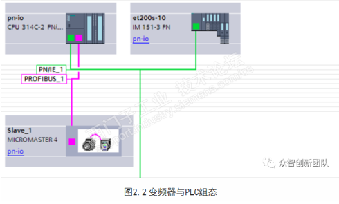

我们在组态软件中将MM440变频器组态到S7-300PLC上。首先我们组建一个S7-300控制站,硬件的类型与实验设备一致。然后添加总线PROFIBUS-DP和从站设备MM440(如图2.2所示)。
通讯数据选用0PKW,6PZD (PP04)结构,地址对应为PIW256-PIW267、PQW256-PQW267,其中PIW256为状态字,PIW258为频率反馈,PQW256为控制字,PQW为频率设定值,我们可以通过软件编写程序对变频器进行数据的读取和写入(程序如图2.3所示),同时将停止(16#047E),启动(16#047F),复位(16#04FE),反转(16#0C7F)对应的控制命令值分别写入控制字就能控制电机的启停和正反转。
