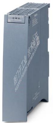

35mm宽度的高密度模块可以应用于S7-1500和ET200MP分布式I/O系统产品范围。64 通道数字模块的配置专门设计用于中型和大型工厂需要特别节省空间的应用,
例如在半导体和电子产品行业,因为在干净房间里的空间非常昂贵,限制了电气柜的尺寸,必须在尽量小的空间连接更多的信号。模块可以选择有源输入和源输出版本,这也是在这两个行业中比较实用的标准。除了64通道的输入或者输出模块,还可以选择32通道输入和输出的混合模块。
   16通道模拟输入模块应用在需要大量采集模拟信号的场合,例如暖通空调的应用、熔炉,或者水/废水处理,并有很高的性价比。由于模块的16位分辨率和操作误差范围+/- 0.5%,也可以广泛应用于其它的行业,测量类型为常用的“电流”和“电压”信号,经过实践验证的系统等功能例如MSI、诊断和上限和下限值报警将保留。
   新产品看点:
1) 高密度模块应用于特殊的行业,也适合其它有同样需求的行业。
2) 模块的价格比较好。
3) 可以替换原S7-300/ET200M 64通道模块,便于项目的移植。
4) 由于通道数量多,不可能再安装更多的诊断元件,例如数字量的断线诊断等功能,是否会降低设备的智能化?
5) 芯片技术的提高,使模块越来越小型化,但是散热和EMC防护还需要考虑。
6) 如果模块中一个点损坏,就需要更换整个模块。
