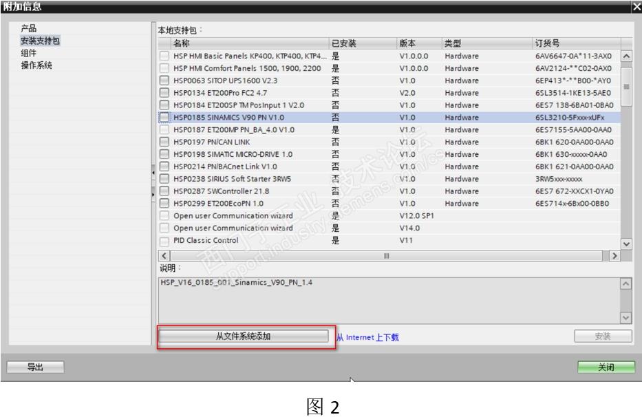

        从网上下载了一个TIA博途V16最新的硬件补丁包HSP,硬件补丁包安装的过程应该很简单,但是在安装的时候居然遇到了一个奇怪的问题。下面就描述一下问题发生和自己的解决方法:

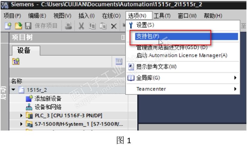

        1. 打开TIA博途V16,在 菜单“选项”中点击“支持包”条目,如图1所示。
        2. 在弹出的对话框中,选择“从文件系统添加”,如图2所示,这样就可以将下载的新硬件条目从本地硬盘中复制到TIA博途中。

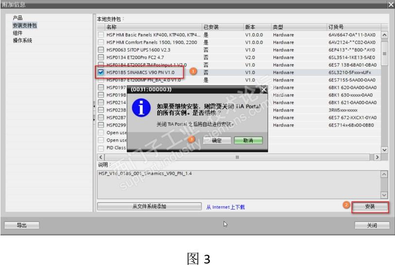

        3. 复制完成后,新的硬件条目将在“本地支持包”中显示,然后选择需要添加的硬件,点击“安装”按钮就可以了。如果TIA博途软件打开了一个项目,系统会提示将TIA博途所有打开的项目(提示信息为实例)关闭,如图3所示。

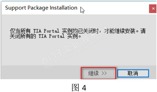

        4. 点击确定后,系统将检查TIA博途中是否有打开的项目并弹出相应的对话框,如果有,对话框中“继续”的按钮一直为未激活状态,如图4所示。

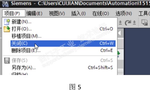

        5. 点击“取消”按钮,退回到初始状态(步骤1未点击“支持包”条目前的状态),使用菜单命令关闭项目,如图5所示。这有点烦人,系统不能直接关闭,并且手动也不能直接关闭,必须退出所有的添加新硬件过程。

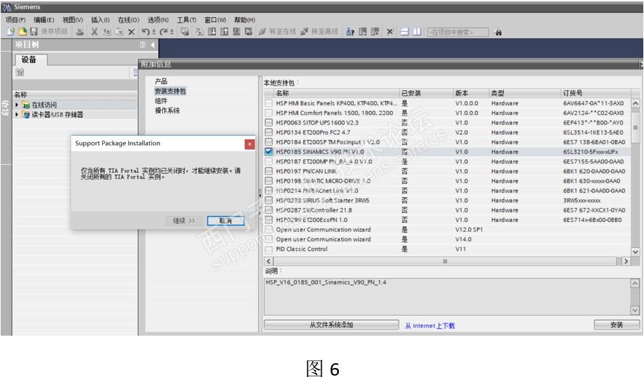

        6. 项目关闭后,重新再来一遍,现在问题来了,参考图6,图中显示已经没有打开的项目了,但是“继续”按钮还是显示未激活状态,不能操作。正常情况下,点击“继续”按钮后,TIA博途关闭,然后执行安装过程,现在进程卡住了,由于对话框是在弹出的状态,TIA博途也关闭不了。如果退出安装进程并关闭TIA博途,又进不去新硬件安装界面。做过的尝试包括1)重新启动PC;2)在程序中找到安装新硬件的执行文件,但是不能启动。这样的问题感到左右为难,无从下手!
        7. 想了一个最原始的办法,使用“Ctrl+Alt+Delete”组合键强行结束TIA博途进程,这时“继续”按钮使能,点击后就可以安装了。再次打开TIA博途,可以看到新硬件已经安装成功了。

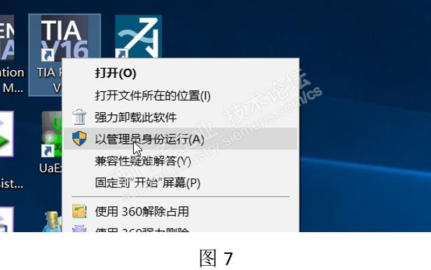

        上述的测试是在TIA博途V16和WIN10系统中进行的,又换了一个WIN7系统,问题同样存在,按照上述的操作,过程相同,但是安装并没有成功。强行退出一次后,好像怎么操作都可以了,即使不关闭打开的项目也可以安装新硬件,但是结果同样没有成功。有一个系统提示引起了我的注意,就是需要有管理员权限运行TIA博途,只能尝试一下,使用管理员身份运行TIA博途(参考图7),然后执行上述的操作步骤,新硬件居然安装成功了。再次安装其它新硬件也不需要再强制退出TIA博途进程了。
        两个版本的操作系统出现的问题会有一些小的差别,不管怎么样,总之问题都解决了,只是希望后续的版本做的会更好!不要因为一个小小的操作浪费太多的精力。
