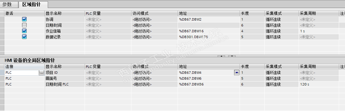

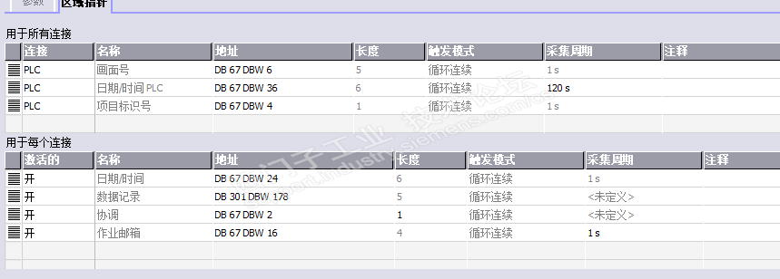

最近接了个触摸屏移植的项目。分享给大家。 OP177移植KP700, 跨度右点大。做的过程需要注意一些问题。 OP177是触摸带按键功能 按键底部三排, KP700是底部两排纯按键功能。 确定移植之前第三排的按键没有使用,方可继续进行下去。 首先把winccflexiblesp4转换成SP2版本,移植使用TIA_portal v14sp1 项目移植成博图之后修改画面比例,按照2.5:2的任意比例设置,把界面移植成KP700。 这时候画面是6个按键的画面, 需要再添加两个按键位置。(KP700底部是8个按键对应关系)。这时候要注意OP177有可能的情况是没有关联按键功能,需要挨个检查一遍, 把KP700的按键功能全部关联实体按键。 在这里我遇到的情况是在我不改变PLC程序结构的情况下我同等事件相同设置的情况下,移植按键的事件有时候是不能产生同样的效果。 举例:K4按键的事件是 按下事件setbit while presskey k4 不需要resetbit。但是移植完成之后添加了一个事件是松开 resetbit K4。 程序内部加锁,没有去深入研究。 还有注意的是:如图 移植结束之后的日期/时间需要取消勾选。西门子在博图功能上做了优化,只能单方面读取时间。

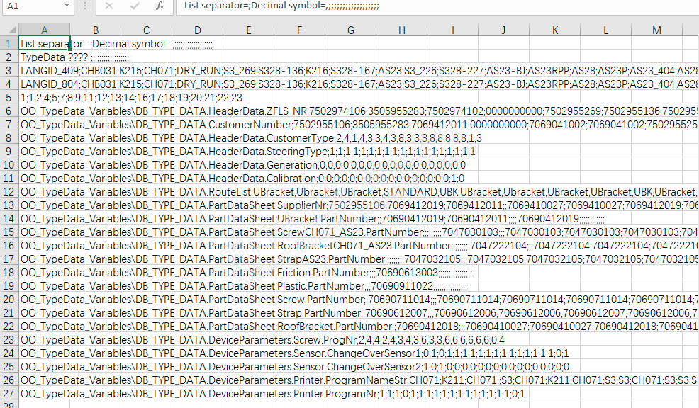

备份之后会出现以下情况: 备份出来的配方无法导入到TIA 里面 ,原因是有非法字符。 检查发现是几个???问号导致的, 如果不清楚结构是否正确, 可以在TIA软件项目里面的配方\配方数据\数据记录里面添加几个数据导出之后对比一下。 换型数据名称不正确。把数据结构修改正确之后导入配方的数据记录。然后KP700的功能大致可以替代OP177面板。 |
