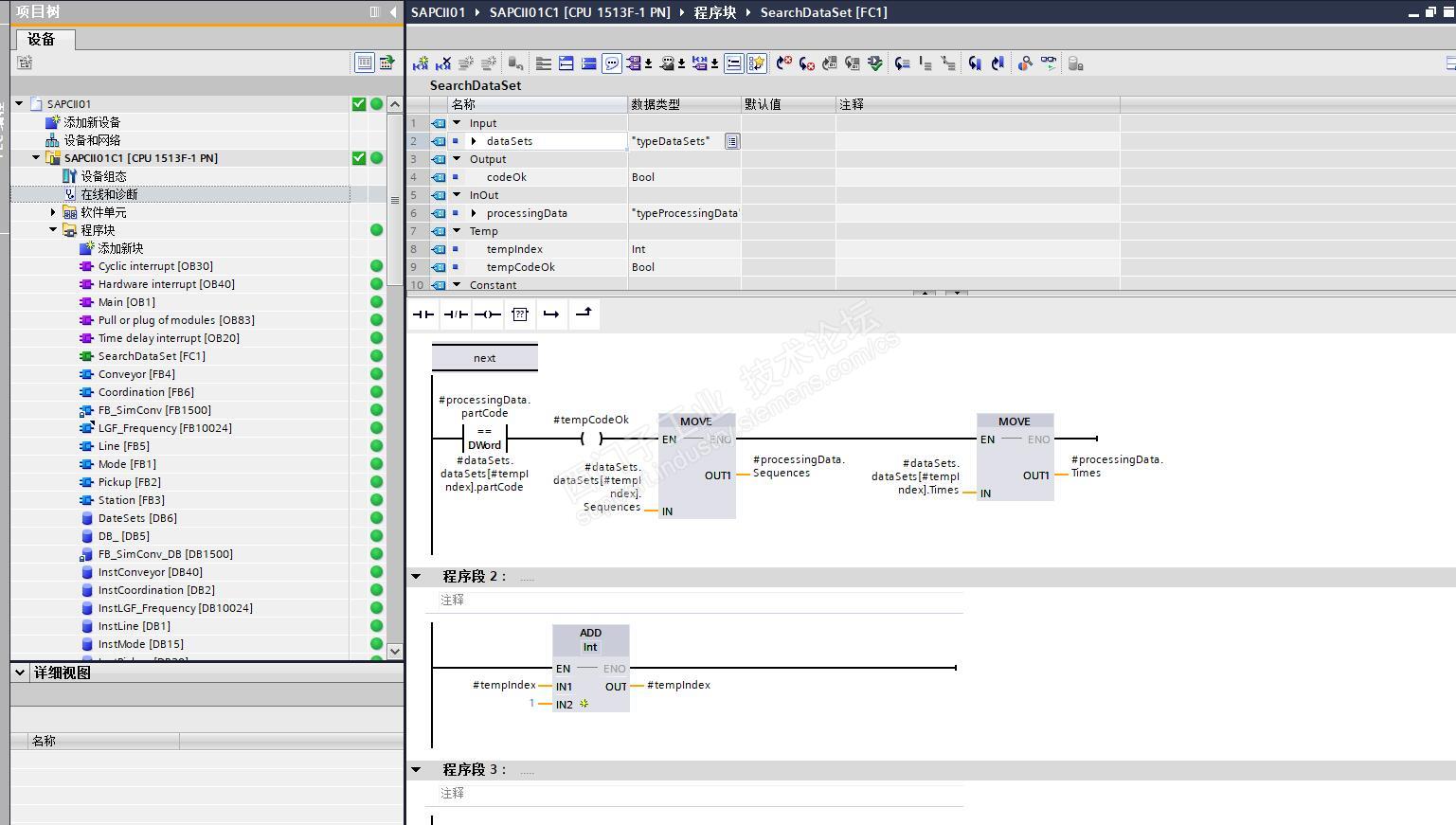

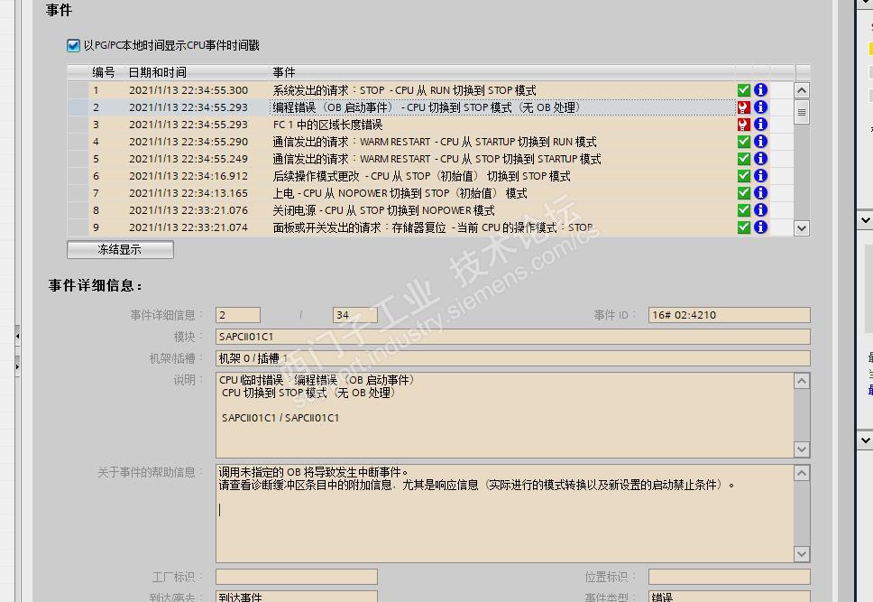

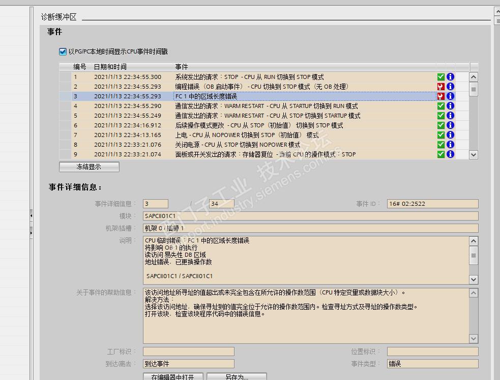

课程中的参数查询生产数据程序,CPU无法运行,故障诊断,功能块区域长度超长,不太明白,该怎么解决?也不知道问题出在哪里的?

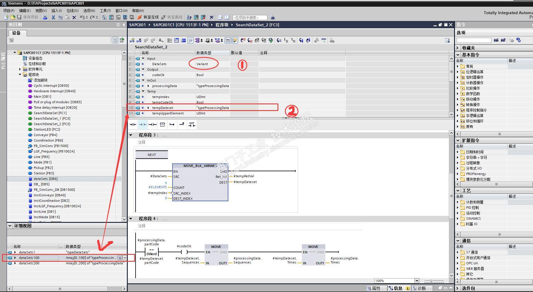

终于想明白了。我的问题是在没有定义Variant类型形参,实参和转存到临时变量的类型未对应一致。关键是在实参和临时变量的类型必须都是processingData类型就可以了。关键在以下两点:
