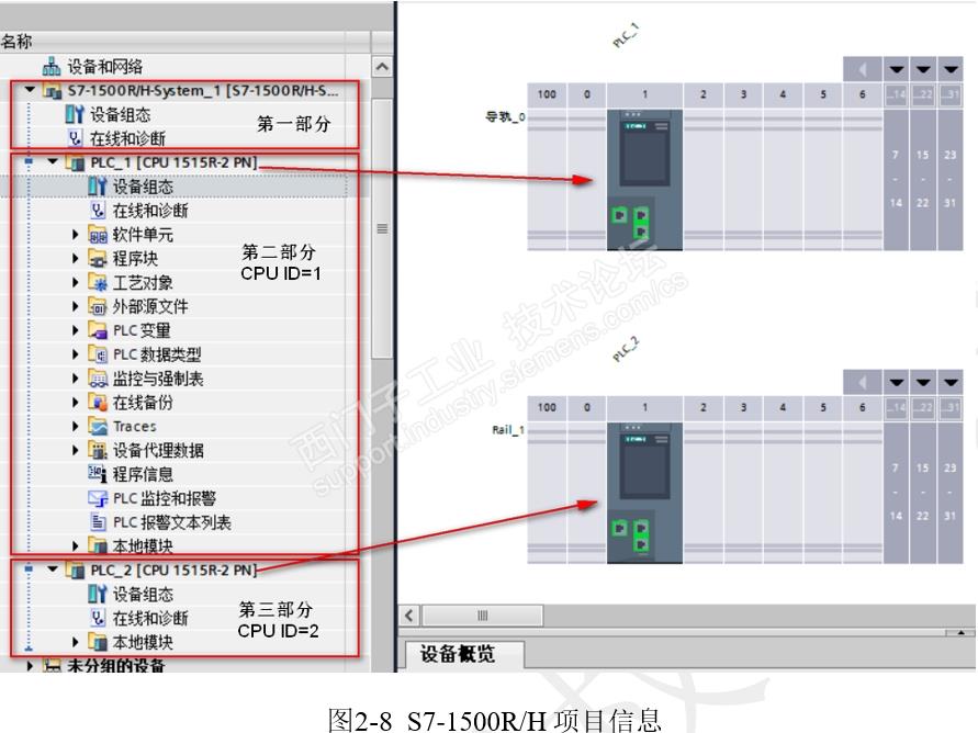

3) 打开项目树,可以看到S7-1500R/H系统项目树中的信息。一个S7-1500R/H站点包括三部分。如图2-8所示。
  • 第一部分
     可查看适用于整个系统的设备组态和诊断选项;
  • 第二部分
     冗余 ID 为“1”的CPU属性,包括程序块、符号表、trace、变量监控表等选项。
  • 第三部分
     冗余 ID 为“2”的CPU属性,只有设备组态和诊断选项,由于主-备CPU的程序完全相同,所以在这里没有与程序相关的选项,只有与本身硬件相关的选项。
     CPU 冗余ID信息可以通过程序块读出,用于判断当前主CPU的位置。

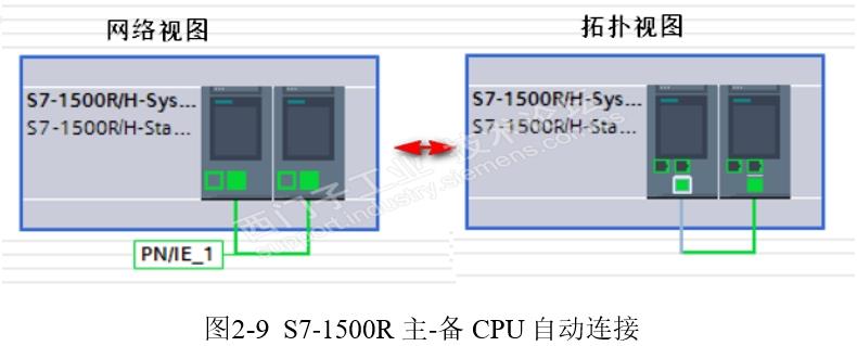

4) 切换到网络视图,可以看到主-备CPU之间已经通过网络连接,在拓扑视图中可以进一步查看到两个CPU都是使用X1接口的P2端口进行了连接,这也是为了禁止在两个CPU间插入PN IO设备,如图2-9所示。

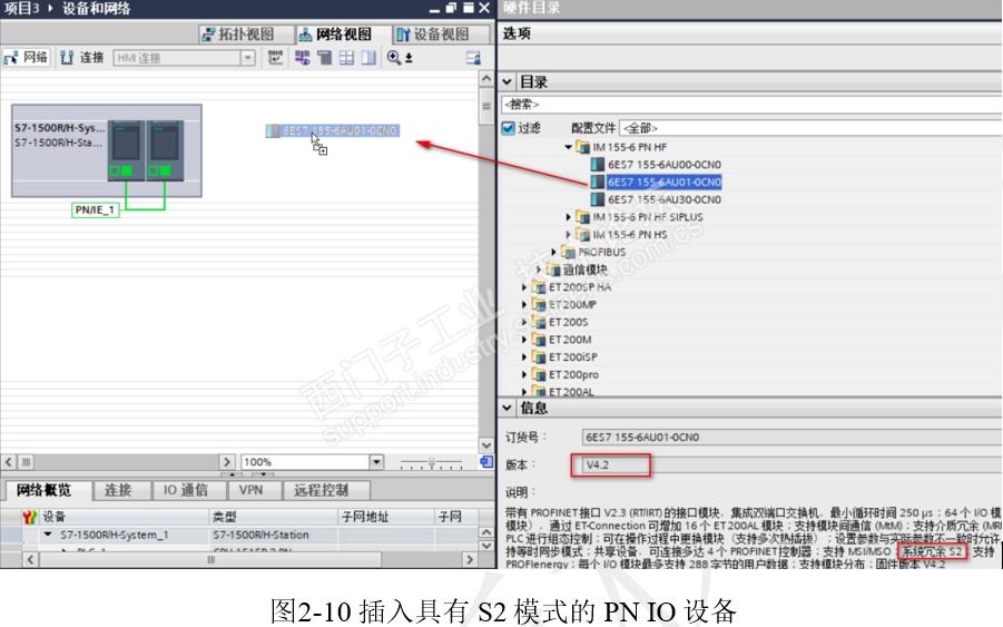

5) 在网络视图中选择“硬件目录”->“分布式 I/O”->“ET200SP”->“接口模块”->“PROFINET”->“IM155-6 PN HF”中选择 6ES7155-6AU10-0CN0 并拖入到网络视图中。如图2-10所示。

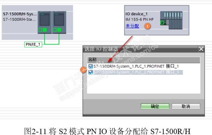

6) 将拖入的ET 200SP站点分配给S7-1500R/H系统。有两种方式,第一可以按照常用的方式,鼠标点击ET 200SP的以太网接口,然后拖放到主CPU的 X1 接口,然后再次使用鼠标点击ET200 SP的以太网接口,拖放到备用CPU的 X1 接口;另外一种方式就是鼠标右击ET200 SP“未分配”字段,然后右键菜单中点击“分配给新 IO 控制器”,在弹出窗口中,勾选两个冗余 PLC的接口,如图2-11所示。S2 PN IO 设备分配完成之后,站点上“未分配”字段变为“多重分配”。

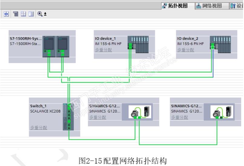

13) 最后在拓扑视图中按照现场实际网线的连接配置网络拓扑结构,如图2-15所示。

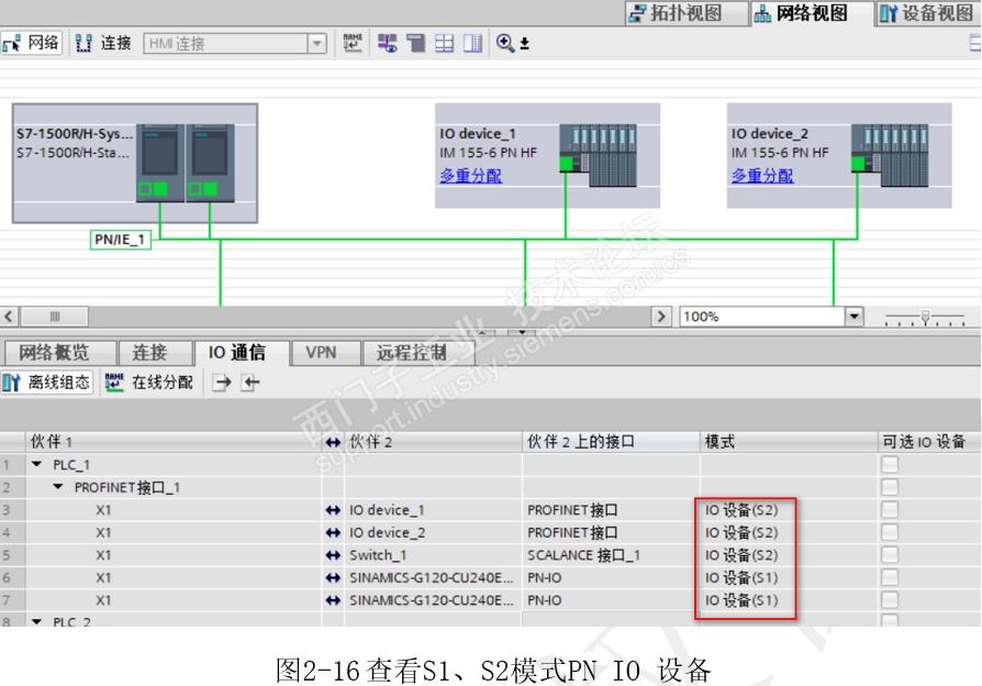

     由于配置的方法和方式相同,如果对产品不熟悉,从网络视图和拓扑视图中很难区分哪些是S1模式的PN IO设备,哪些是S2模式的PN IO设备。前面已经介绍过,通过查看GSD文件的方式可以判断S1和S2模式的PN IO 设备,既然 TIA博途可以集成这些PN IO 设备,也一定知道GSD文件中的具体内容,所在PN IO设备的模式在网络视图的IO通信栏中可以查看,如图2-16所示。
