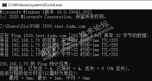

S7-1200本体口是可以的,刚才又测试通了
现在明确了1200的条件是V4.4,如果使用CP1243-1,需要V3.2
在我的Windows Server上建了DNS服务器,给我的一个CPU1511指定了域名,用电脑ping域名可以ping通,后面用CP1243-1和CPU1500建TCP通信

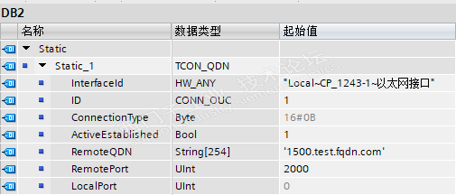

然后在CP1243-1组态DNS服务器,S7-1200那边不用配置DNS
下面设置TCON_QDN,注意硬件标识符,以及QDN,选择主动建立连接
TSEND_C和平时一样

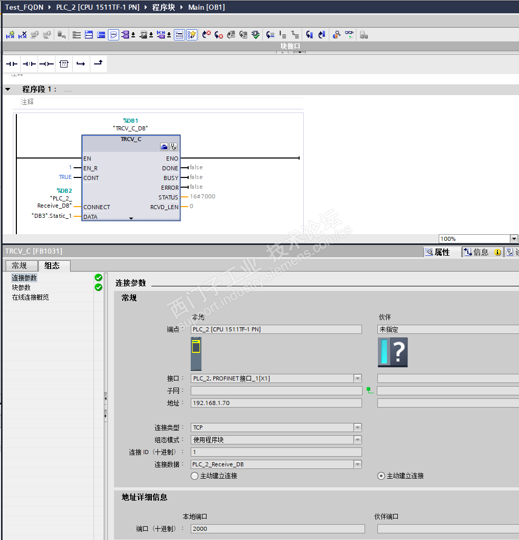

CPU1500这边也和平时一样,设置服务器
建立连接后,1500这边看显示正常,192.168.1.41就是CP1243-1的地址
从CP1243-1这边看,显示不对,应该是BUG
之前我用S7-1200本体网口测试,报错809B,后来把TCON_QDN的Interfaceid改为0,然后又报80D1,再在RemoteQDN后面加了个'.'就好了,很奇怪,用CP卡的时候不加点就没问题
