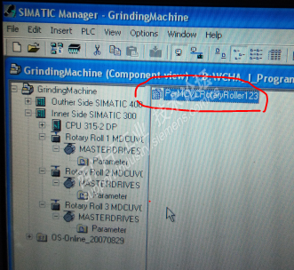

处理过程:我打开老外2006年给我们的原始项目程序。
然后进行通信设置,采用USS通信,并设置COM1口和波特率,连上电缆。

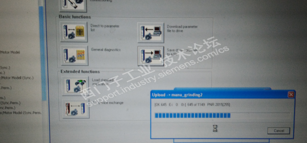

通信不上驱动器,此时我利用DRIVER_ES重新建立一个新项目,并点击在线通信是OK的,并读出了参数。
但是读出的参数很多是有问题的,也是导致驱动器不动作的原因,我也不管昨晚发生了什么,动了些什么,决定要把原程序中的项目参数重送一下,可是刚才没有通信上,我想应该是集成在STEP7项目中的DRIVER_ES参数只能通过DP总线传送,当时我没有拿DP总线通信线,让维修人员给我去取了。
取来之后,我把通信设置改为DP通信。
开始download参数到驱动器:
参数传送结束

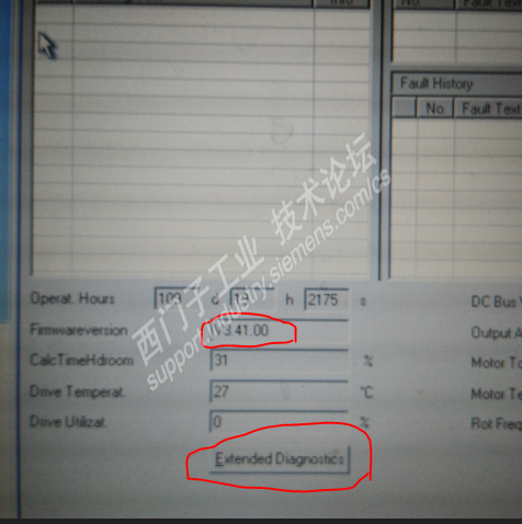

开始测试驱动器运行情况:点击在线诊断
下一步点外部诊断
此画面可以找到驱动器的软件版本号:V3.41,前面我新建项目时不知道软件版本这里可以看到。
