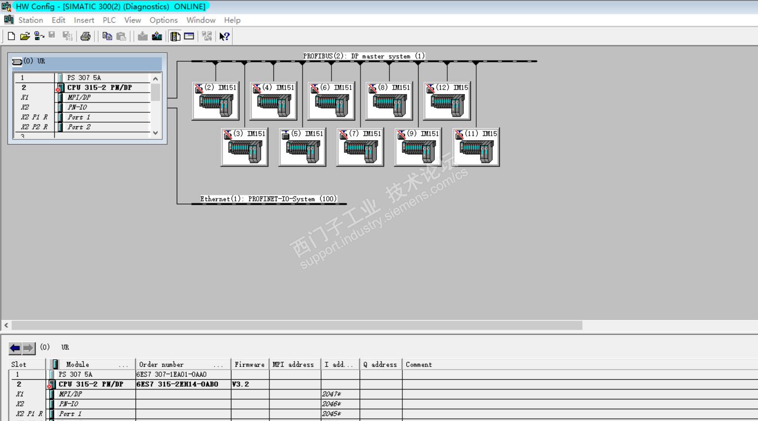

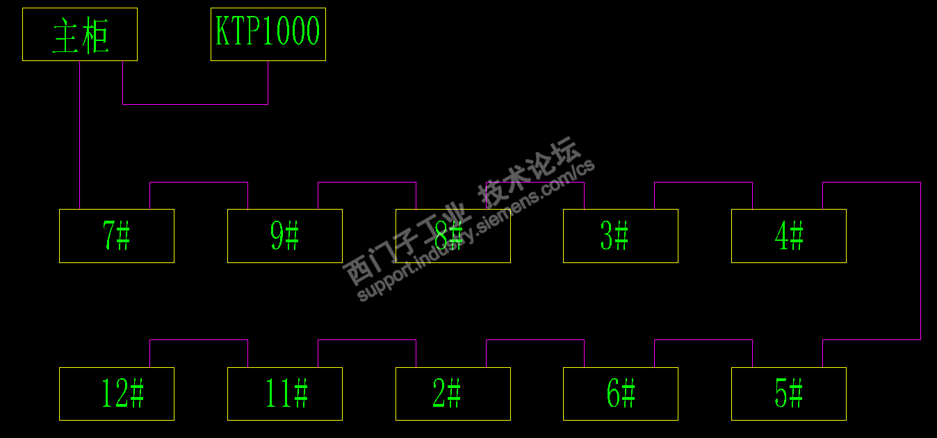

春节期间,对一条生产线进行了改造,改造内容涉及Profibus通讯线的改动,需要剪短重新接。设备改造完成后,通电发现只有一个站通讯正常,其余的全部掉站,网络拓扑图大概如下:
图1
因改造需求,剪掉了5号站到6号站、6号站到2号站的网线。
通电后,网络监视图如下:
问题很奇怪,前后都是掉线状态,但是5号站在中间,却是正常的,三年没碰Profibus-DP网络,突然不知道从哪入手了,冷静下来,处理过程如下:
1. 就把6号站的DP头进出线都重新接了一遍,发现结果还是一样;
2. 把5号站的终端电阻拨至ON,则3/4/5/7/8/9站均正常,但是5号站BF灯大概3s亮一次红灯;
3. 把6号站的终端电阻拨至ON,则还是出现图2所示的诊断结果;
4. 判断出5号站至6号站网线或者DP头接线应该是有问题的,改造的时候拆的是6号站DP头的线,于是将6号站的进线重新接,发现结果还是如图2一样;
5. 死马当做活马医,把5号站的出线重新接一遍,重新上电后,网络正常了。
(以上流程,大概花费1个小时)
结论:应该是之前施工的时候,5号站的进线没有按照正规的方式来接,导致网络不稳定。
大家觉得在Profibus-DP的网络诊断中,还有没有其他的小窍门,或者针对本案例,还有没有更快的解决思路,希望各位不吝赐教。

 DP线在接头接线时,CPU侧过来的应接接头入,去下一设备应接接头出,这样应比较好排查故障,调试时从近到远一个一个拨到ON,查看网络设备通讯状态。很快就会排查出通讯故障点。
