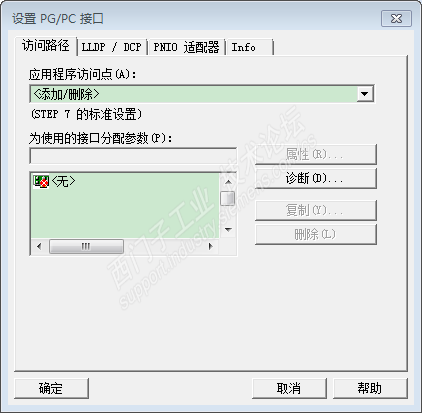

2. 重装软件后,PG/PC接口 为空,且 打开后 弹出 添加接口的界面(全为空白)。

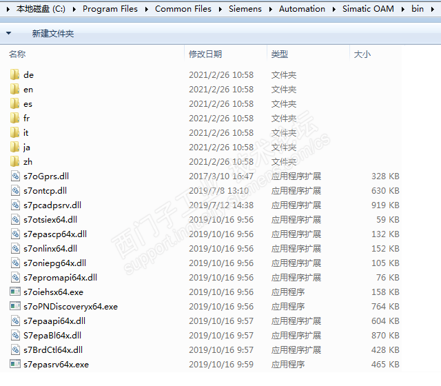

1.  查看 C:\Program Files\Common Files\Siemens\Automation\Simatic OAM\bin\目录下的文件,
发现本次重装后,文件较少,(特别是 缺少 pniomgr.exe 这个文件)如下图

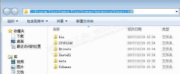

2.  查看  C:\Program Files\Common Files\Siemens\Automation\Simatic OAM\ 目录下的文件,正常如下(而本次 重装后, 目录里 仅有 2个文件夹-- bin 和 Install
3.  在我 本机的虚拟机中(虚拟机也是win7系统--安装有同样可用编程软件),将 目录  C:\Program Files\Common Files\Siemens\Automation\Simatic OAM\下的文件,复制到 现有系统中。

查看PG/PC接口 ,弹出添加接口的里面已经有网卡等,但是关闭弹出界面,在设置的起始界面中仍然为空。
