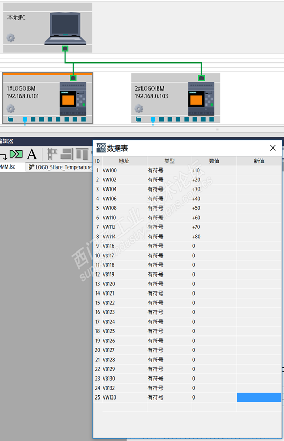

各位好
我今天在做程序的是否遇到难题。
当在程序里只有一个模拟量输出的时候,比如只有AQ1输出,
AQ1的VM地址是VM1072,可以在数据表中查阅到VM1072的数值与AQ1的输出数值匹配。
当在程序里有多个模拟量输出的时候,比如有AQ1\AQ2\AQ3输出,
AQ3的VM地址是VM1072,可以在数据表中查阅到VM1072的数值与AQ3的输出数值匹配。
但是AQ1\AQ2的数值却查阅不了,我尝试过VM1072~VM1077地址也查阅不到AQ1\AQ2的数值。
请问具体哪个步骤出了错了
感谢

哈喽哈喽楼主问题解决了么?5楼大佬的回答是对的,LOGO此处应该没有问题,为此我做了一下测试以供参考哈:
  1. 所用硬件:两个LOGO!BM(主机模块也就是CPU模块), 固件版本都是8.2的(这个测试和固件版本没啥关系)
  2. 所用软件:LSC(LOGO! Soft Comfort也就是LOGO!的编程软件),版本是8.3(同样这个测试和用什么软件版本也没啥关系)
一、原理及推测分析:
  1. 我理解的楼主的目的是想通过S7通信取到LOGO!里面V区地址中对应的I/Q/M/AI/AM/AQ的数据,这里先做一下澄清,LOGO!固件中给用户开放(也就是用户可以在程序中自己配置使用的区域)的V区域是VB0-850,这里都是以字节(Bytes)的地址表示,其实一共是851个字节的空间:
    而从VB851开始的后面的地址空间,用户是不能在程序里面自己定义的,这部分的地址空间目前从LOGO!的相关文档上是VB851-VB1469,也就是619个字节,至于VB1469后面是什么(或者说还有没有空间)是不清楚的,至少我没有在相关文档上找到有用的信息-_-‘
    扯得有点远…现在回到楼主这里,根据上面说的,想实现楼主的目的其实有两种方式,

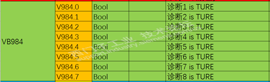

    2.     VB984
    来了来了,这个Byte就有意义了,因为它竟然是诊断信息的映射区(惊喜x2):
    关于LOGO!8的诊断我就不在这扯了,怕刹不住车……

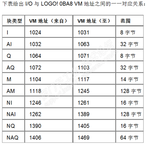

    5.     VB1024-VB1469
    这里重点来了,这部分在文档上清楚的写了,这部分,有,意,义!
    但是文档写的比较另类(可能也是和我一样想偷懒),我想可能就是这个原因让大家感到很困惑,这也是我的回帖主要想说的,文档写到:

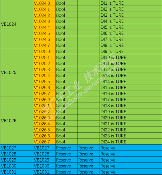

    这是什么鬼!!!
    类型I为什么范围是8个字节?我们知道I就是数字量输入,就是DI,LOGO!8最大就支持的I1-I24,24路数字量输入,每一路应该是一个bit,那应该是3个字节啊,纳尼,为什么是8个字节???
    那是因为其他的5个字节都是保留空间(Reserve)了!!!
    也就是I1对应的是V1024.0,I2对应V1024.1,I24对应V1026.7,VB1027-VB1031都是保留空间!!!
    后面就好解释了,因为每个区域里面都可能有保留空间(我猜这主要是为了以后万一扩展起来方便,比如LOGO!9要是最大支持I1-I32了,改底层固件的这个地方就很easy了)。
    终于来到楼主说的AI/AM/AQ,这三种类型对应的是字,也就是两个字节,所以是两个字节代表一个固定的意义,下面以AQ为例:
    因为LOGO!只支持8路(个)AQ,所以只用到了VB1072-VB1087共16个字节,也就是8个字(word),而后面的VB1088-VB1103都保留了。
    以上就是通过LOGO!的本身实现以及西门子给出的文档我们能够推测出来的,这个推测对不对让我帮大家验证一下(突然感觉自己有点闲,hhhhh)
二、验证

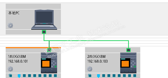

  1. 我打算拿一个LOGO!,然后在线设置AQ1-AQ8的值(主要是为了方便看现象),然后我用另一个设备去读这个LOGO!里面VB1072-VB1087,对应的字的地址就是VW1072,VW1074,VW1076,VW1078,VW1080,VW1082,VW1084,VW1086这八个字,这里说明一下,LOGO!是可以在线去显示以及设置V区的(类似别的PLC里Online监控表的东西),但是还是只可以操作VB0-VB850,后面的不行,也是比较醉了。如果读到的VW1072,VW1074,VW1076,VW1078,VW1080,VW1082,VW1084,VW1086能与AQ1-AQ8一一对应,那就验证了我们的推测,注意,是要一一对应。
  2. 为了省事我的另一个设备就选一个支持S7通信的,这样就可以比较容易的取到LOGO!的V区,而LOGO!本身就是支持S7通信的,Duang,就用一个LOGO!去和另一个LOGO!通信来做验证,不用找别的设备了,耶!
  3. 具体的来了:

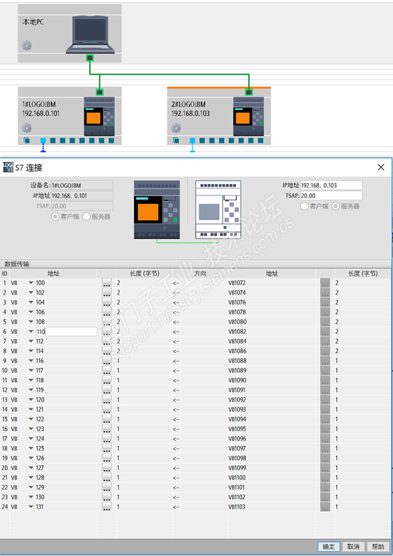

    右边的2#用来做被测设备,创建一个S7服务器,对应的在左边1#创建一个S7客户端,用来取2#的数据,这里要分别创建,而不能直接用连线的方式创建,这是因为如果用直接连线的方式会认为两个设备都是LOGO!(虽然实际确实如此),就会限制两个LOGO!之间的V区通信范围(还是VB0-VB850),而分别创建作为客户端的1#会认为服务器2#是一个S7的兼容性设备,客户端就可以根据S7的协议区访问服务器的地址区间(就是说不受0-850 的限制)。
    下面第一个图是服务器的配置;
    第二个图是客户端的配置,客户端配置了需要从服务器取的数据。
  4. 这样对应了之后的目的是把2#的数据读取后放到1#的V区用来验证,对应关系就是这样的:
    2#里面的VW1072,VW1074,VW1076,VW1078,VW1080,VW1082,VW1084,VW1086按顺序对应1#里面的VW100,VW102,VW104,VW106,VW108,VW110,VW112,VW114;
    1#里面VB1088开始的reserve区域也是按顺序对应过去的,我就不一一列出来了。

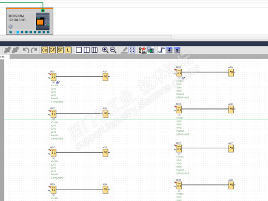

  5. 2#的程序是这样的,就是把不同的数值给不同的AQ输出出来,就是这么简单粗暴:
  6. 1#里面其实不需要有程序,只要能让它Run起来,然后在线监控对应的V区就可以:
    这样就能看到1#的V区的数据就是2#的AQ的数据,更改2#的AQ的值,1#里对应的V区数值也随之改变,从而证明了2#的AQ的数据和2#里面对应的V区的数据是一致的,该对应的对应,该保留的保留,又回到这个表了:
    这样就验证了之前的推测,包括AQ与V区的对应关系,以及保留地址的概念。
