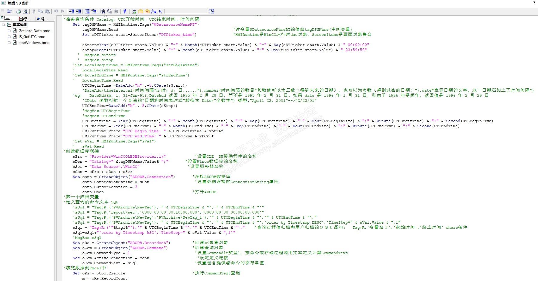

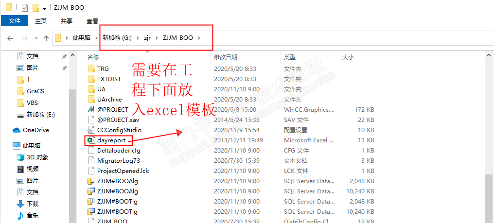

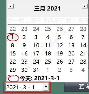

最近做了一个可以在wincc界面上选择日期来导出对应的归档数据到excel表上的小功能,分享给大家。
1、第一个就是下图的这个小控件(“DTPicker”)调用,需要自行安装VB的脚本软件,安装完成后才能调用出来。
2、

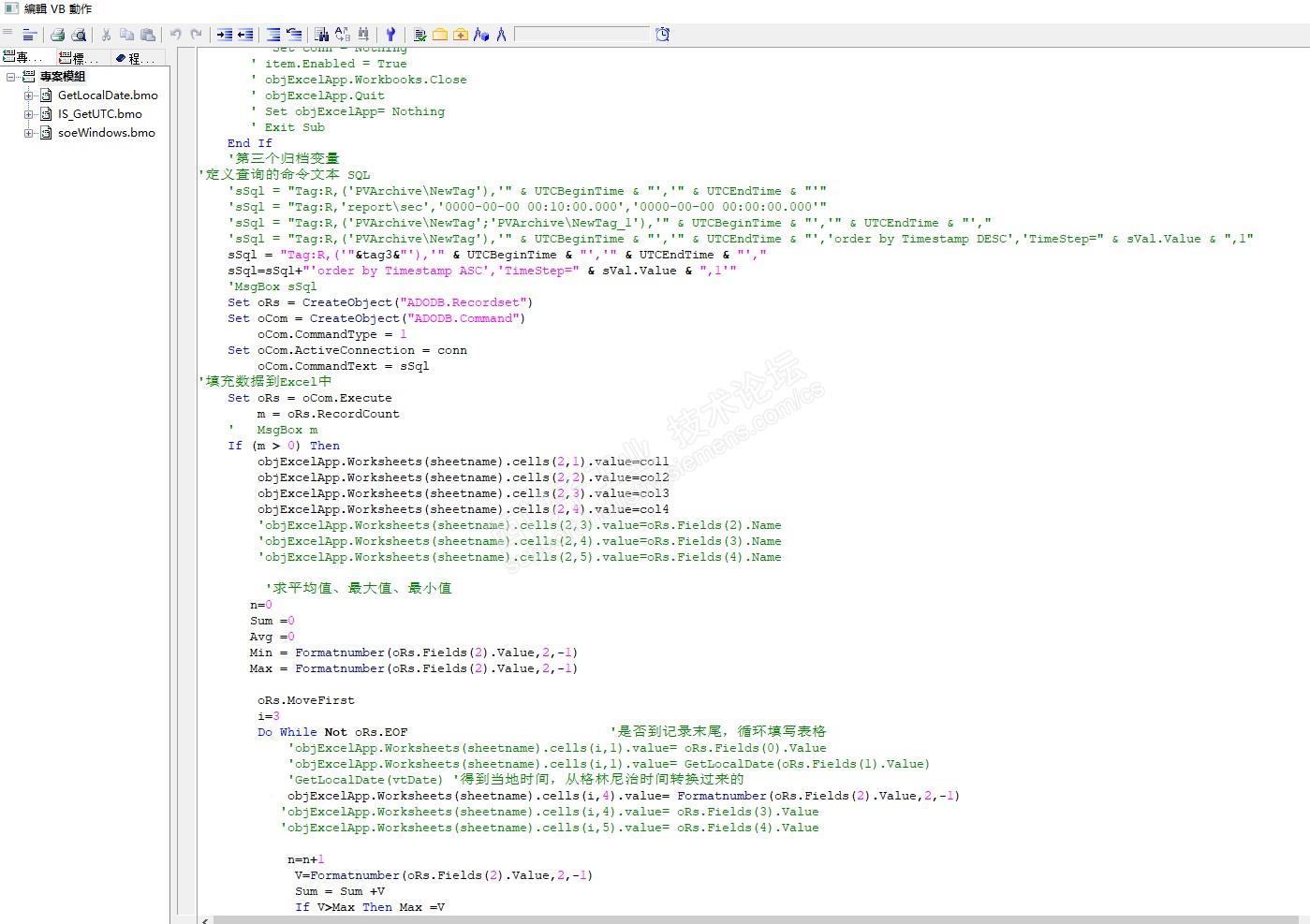

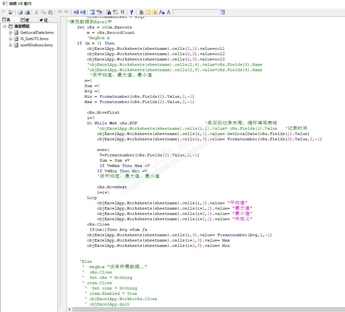

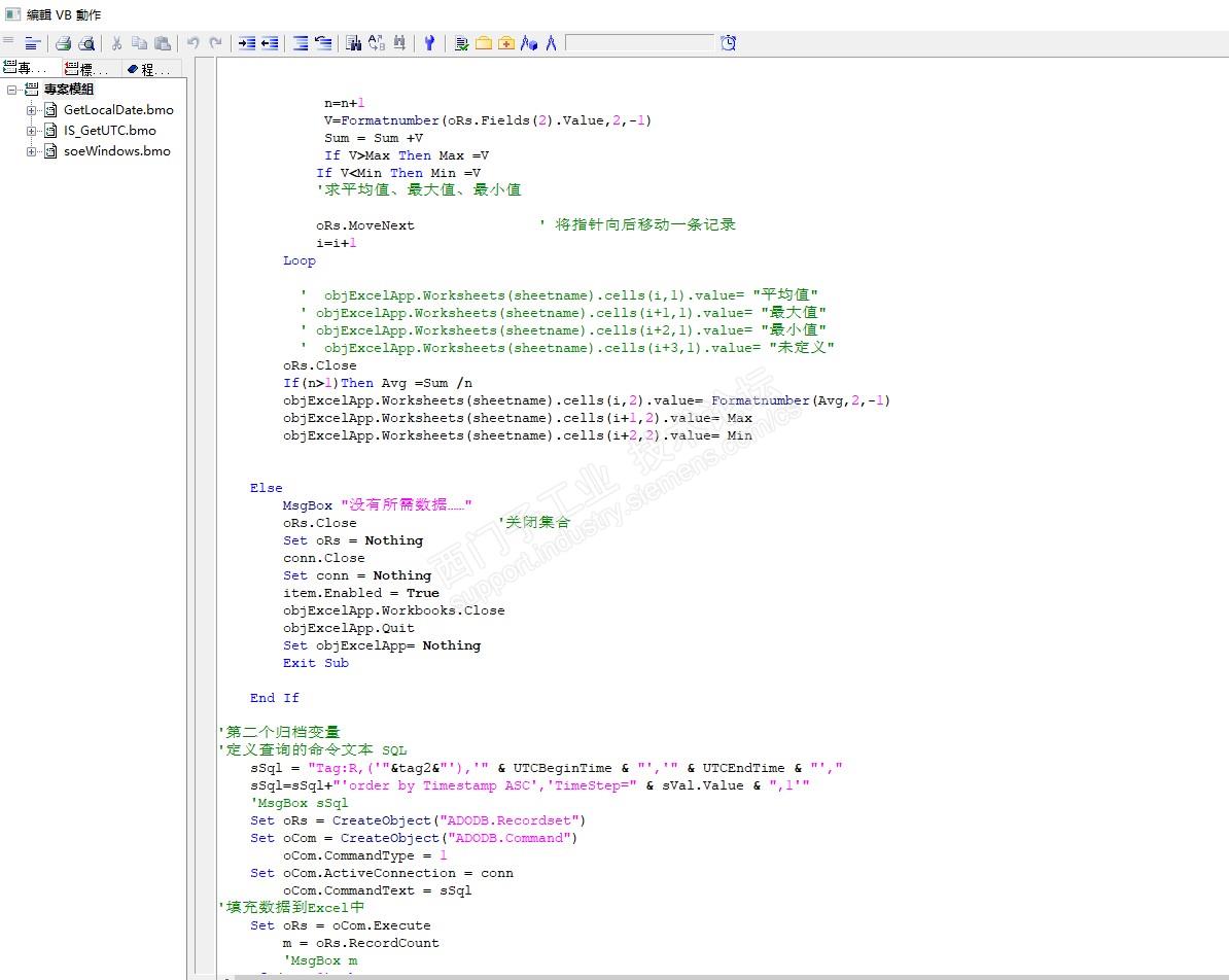

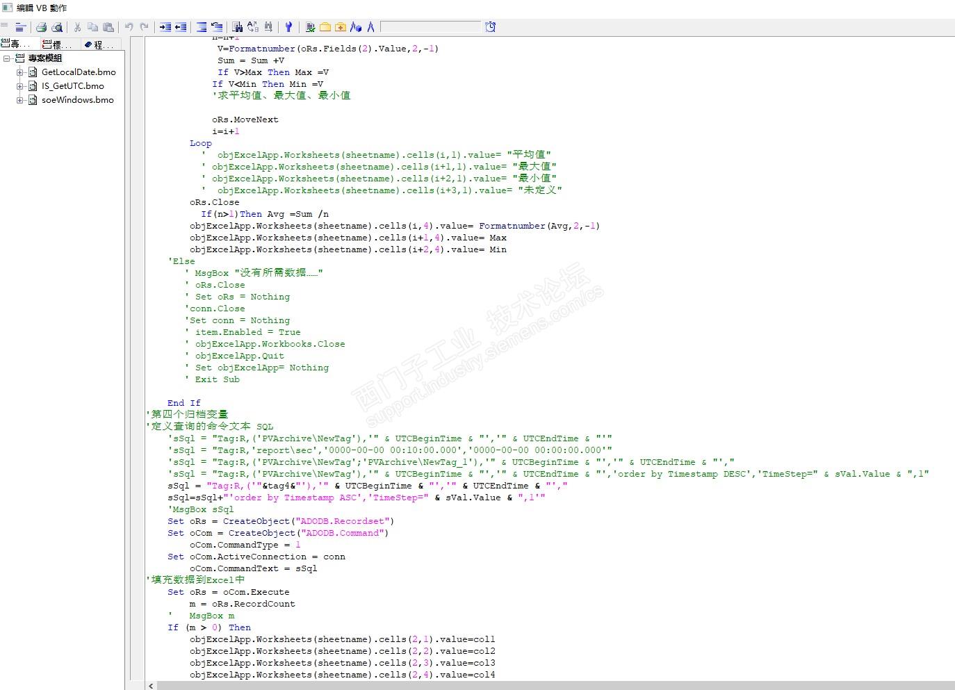

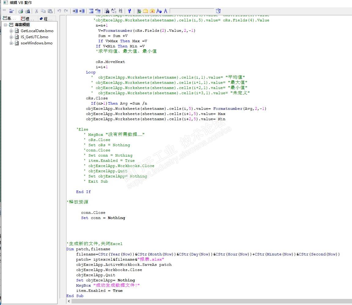

导出excel表格,需要在工程下放excel模板,导入excel按钮中有句程序
objExcelApp.Workbooks.Open ipT+"\dayreport.xlsx"           '//打开目录下的文件,
3、对应的程序如下
4、上面到GetLocalDate这个函数不是自带到,要自己写,然后放到对应工程路径下,具体看下面链接
http://www.ad.siemens.com.cn/service/answer/solved_248281_1032.html
5、得到到结果
希望对大家有帮助或启发
