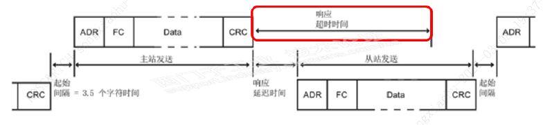

  1. MB_COMM_LOAD背景数据块,从站响应时间RESP_TO参数;
    设置单次连接从站的可响应时间,范围为5ms到65535ms(默认值为1000ms);即如从站在此时间段内未作出响应,则MB_MASTER将在发送指定次数的重试请求后终止请求并提示错误信息80C8;
    需要注意:Modbus从站的执行频率须至少小于RESP_TO设置的响应时间(需要考虑响应延迟时间),才可以正常通讯。
