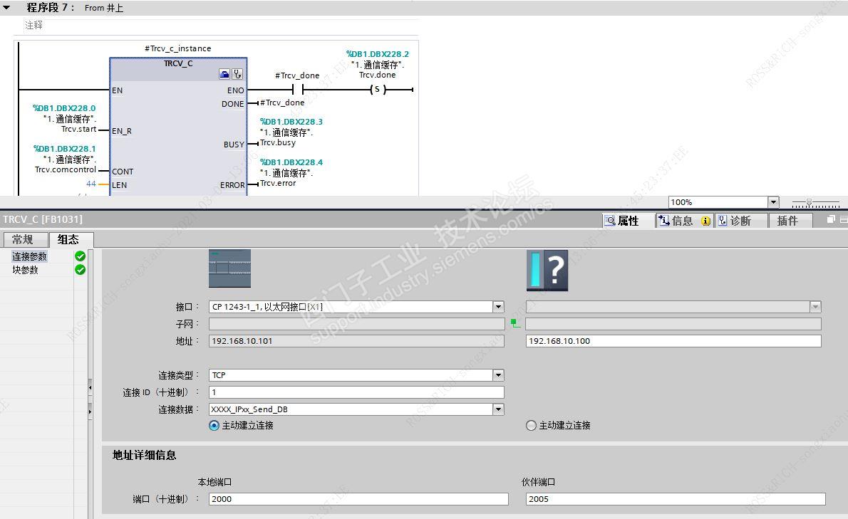

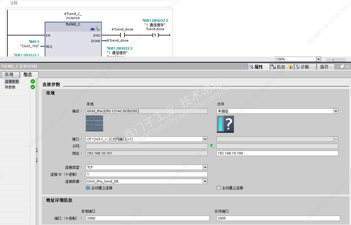

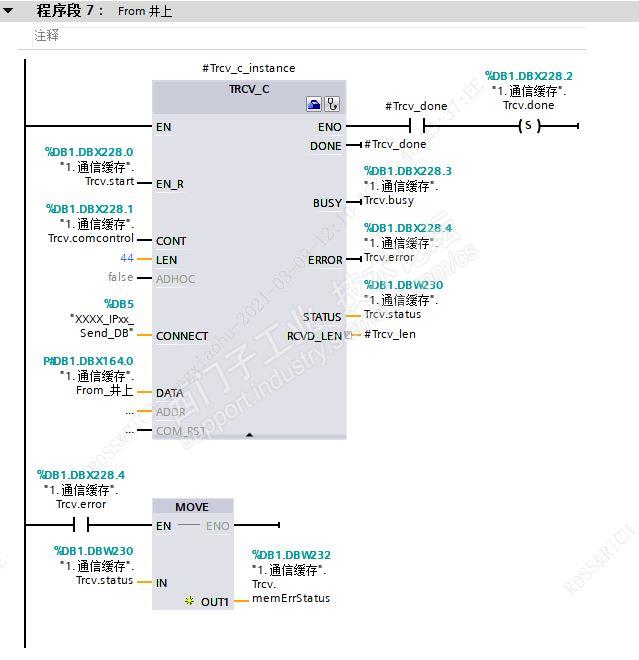

知道S7-1200和三菱Q系列可以通过开放式以太网直接通信,这几天实际在项目上使用可用。
系统结构: 本地站~S7-1214带CP1243  ;
                远程站~三菱的Q06UDV;
问题:通过开放式以太网协议,实现44个字节的数据交换
通信过程:
1.使用Tsend_c发送数据,同时组态连接参数
2.使用TRCV_C读取数据,同时组态连接参数

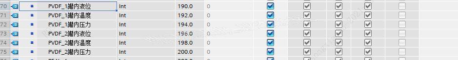

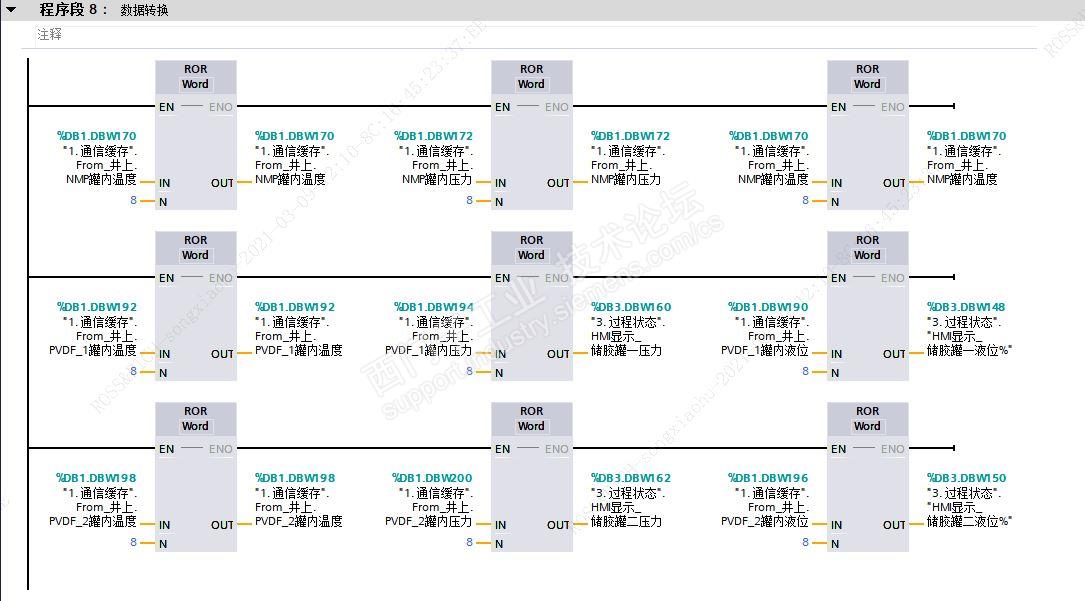

3. 需要注意的是,三菱的数据存储格式和西门子的数据存储格式不同的。
例如:西门子MW1存储格式是MB1+MB2,而三菱的MW1的存储格式是MB2+MB1,MB1和MB2是颠倒的,数据要进行RR转换

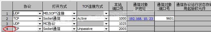

4.三菱侧的设置为socket通信,被动打开链接
5.开放式以太网是双边通信,三菱一侧编辑对应的接收和发送程序。
  三菱的SP.SOCRCV  /   SP.SOCSND指令是socket通信指令
