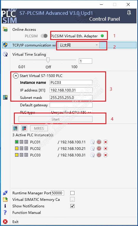

(三) 配置使用
   (1) 配置IP地址
    假定是安装在独立PC上,本机网卡和软件自动创建的网卡(Siemens PLCSIM Virtual Ethernet Adapter) ,都需要配置IP地址,在同一个网段上即可。
    比如本机网卡IP地址:192.168.100.5/255.255.255.0
           虚拟网卡IP地址:192.168.100.6/255.255.255.0
    确认: 从博图电脑 ping 这两个地址应该是连通的。
    (2)创建CPU实例
      # 选择PLCSIM 虚拟网卡,以便支持TCP/IP协议
      # 选择本机网卡,不选LOCAL.
      # 填写希望的PLC名称, 以及希望的IP地址(跟网卡要在一个网段)
      # 点击"Start"创建实例
    之后从博图连接cpu的操作,就跟正常连接物理cpu一样了。
    (博图项目的属性中,别忘了设置"块编译时支持仿真")
