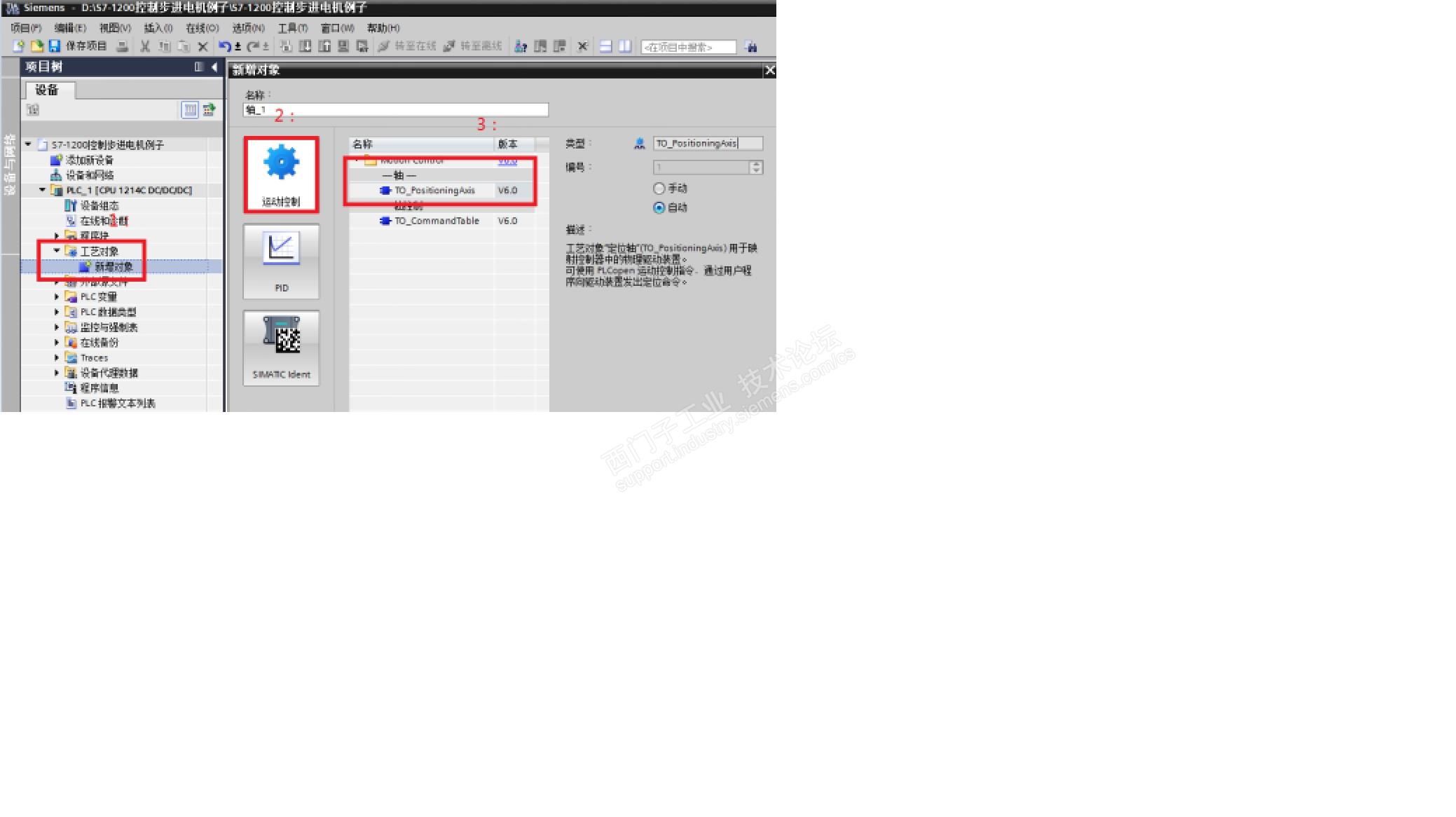

1) 创建一个验证项目,添加cpu( S7-1214C),双击“工艺对象”,选择“运动控制”的TO_PositioningAxis V6.0版本:

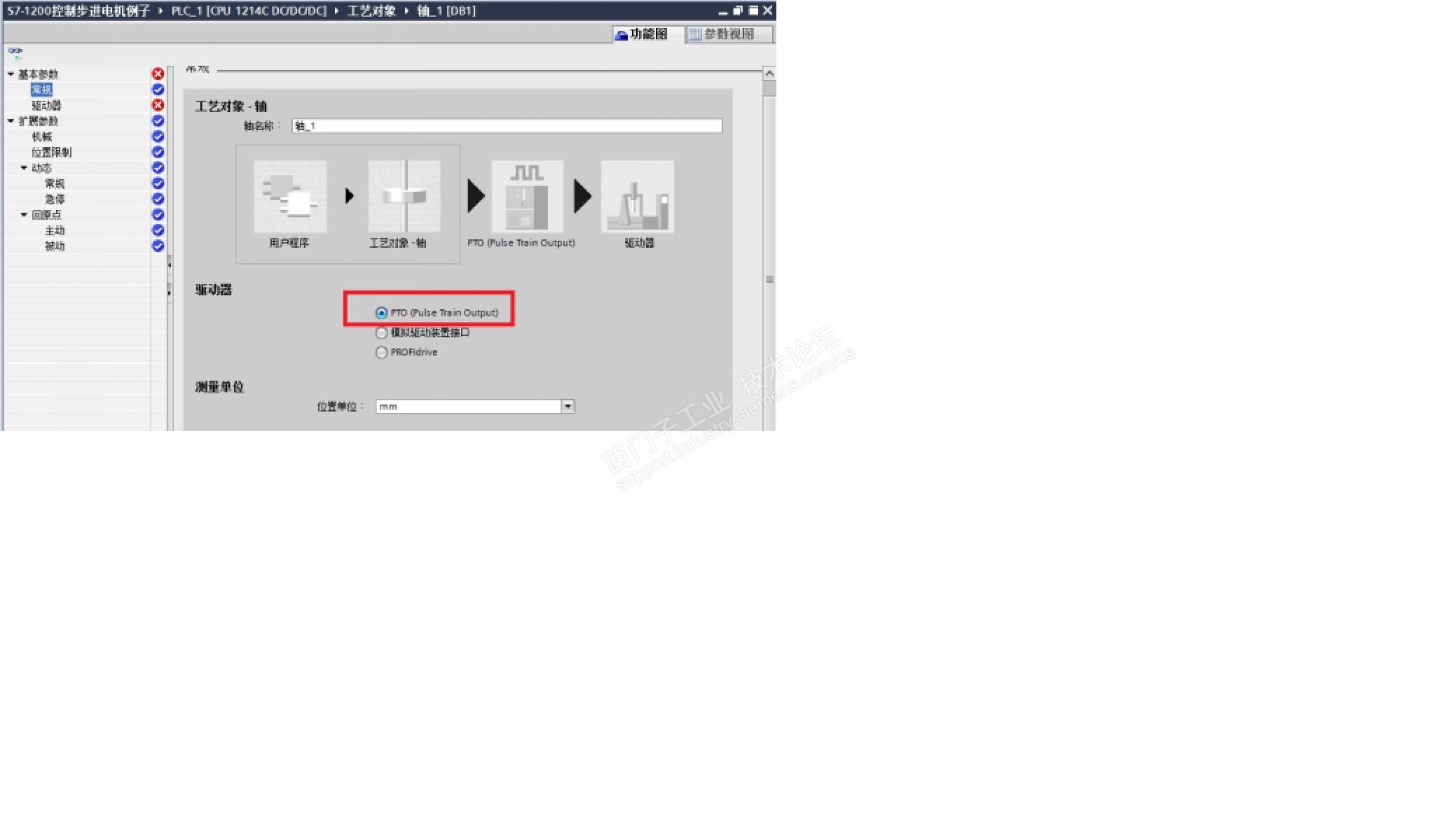

2) “确定”后,系统自动生成名称“轴_1”的硬件组态界面,一步一步类似于向导的组态下去吧,在“常规”选项中选择PTO(脉冲输出方式)控制:

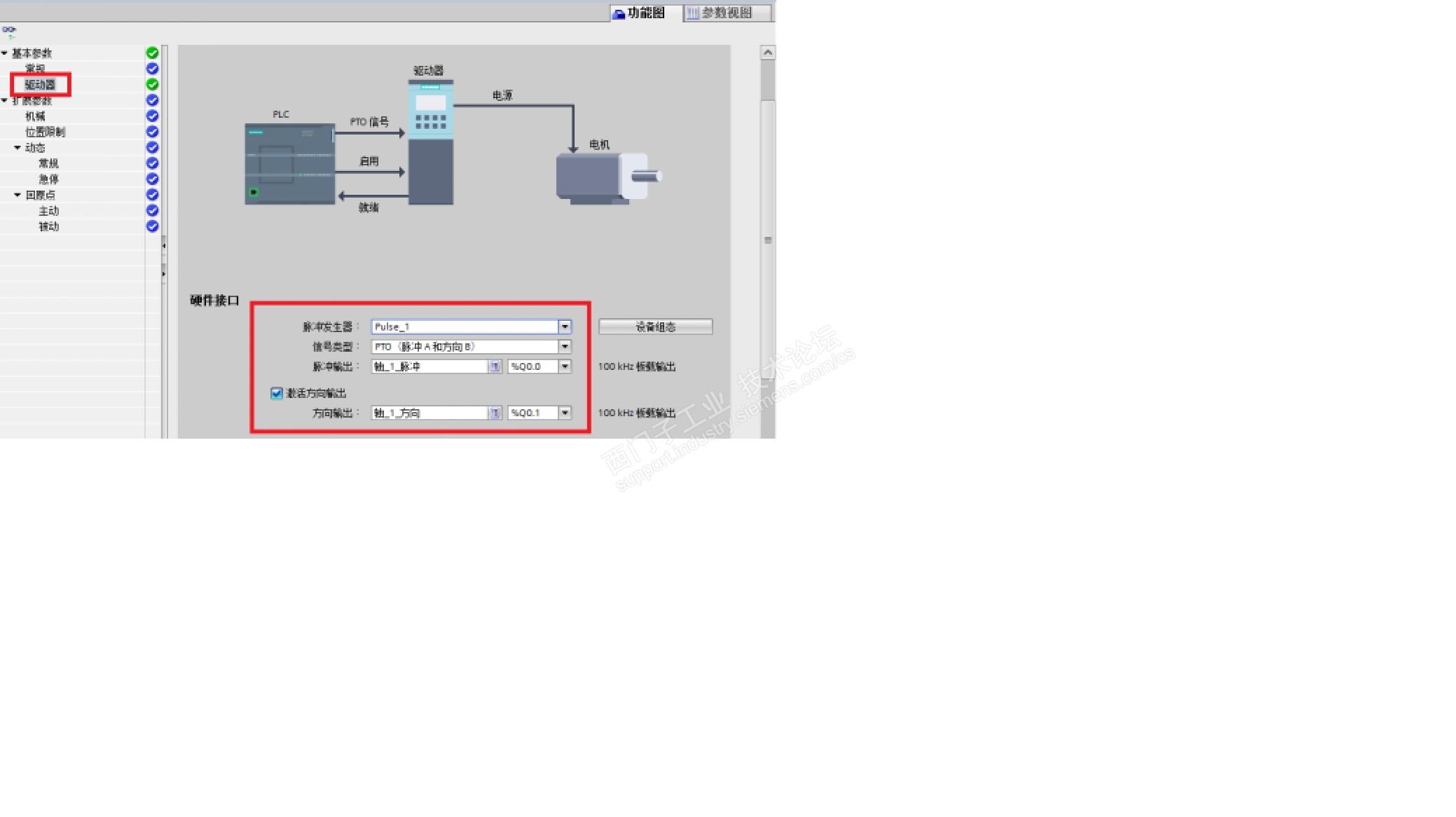

3) 在“驱动器”选项中选择脉冲发生器Pulse_1(V4.2版本支持4个轴的组态),信号类型:脉冲+方向(默认);脉冲输出(Q0.0)、方向输出(Q0.1)的地址(默认)。因为连接的是步进电机,步进驱动器没有反馈信号,这里仅仅只提供PLC给步进驱动器电源的控制信号Q0.2,提供外部继电器驱动,将步进驱动器所需的24V电源提供给步进驱动器,该窗口的其它选项不选择。
感觉,该窗口非常简洁的描述了硬件连接图示,PTO信号、启动命令给驱动器,驱动器再启动电机,驱动器反馈这些基本的步进、伺服控制方式。

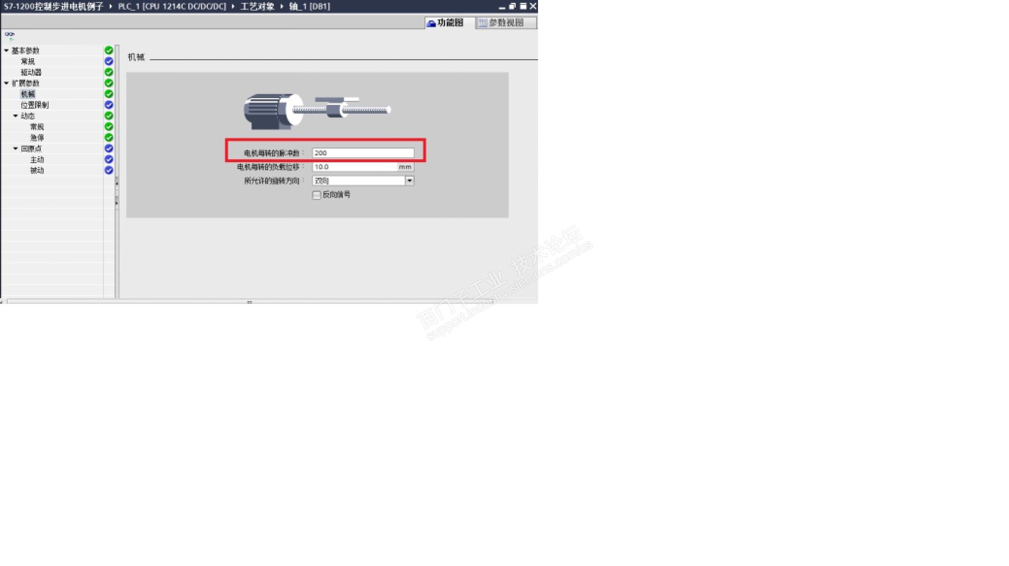

4) 根据具体的步进电机特性,1.8°/脉冲,相当于步进电机旋转一周(360°)需要200个脉冲的基本信息,在“机械”窗口选择,其它因为没有导轨丝杆,不再做其它选择:

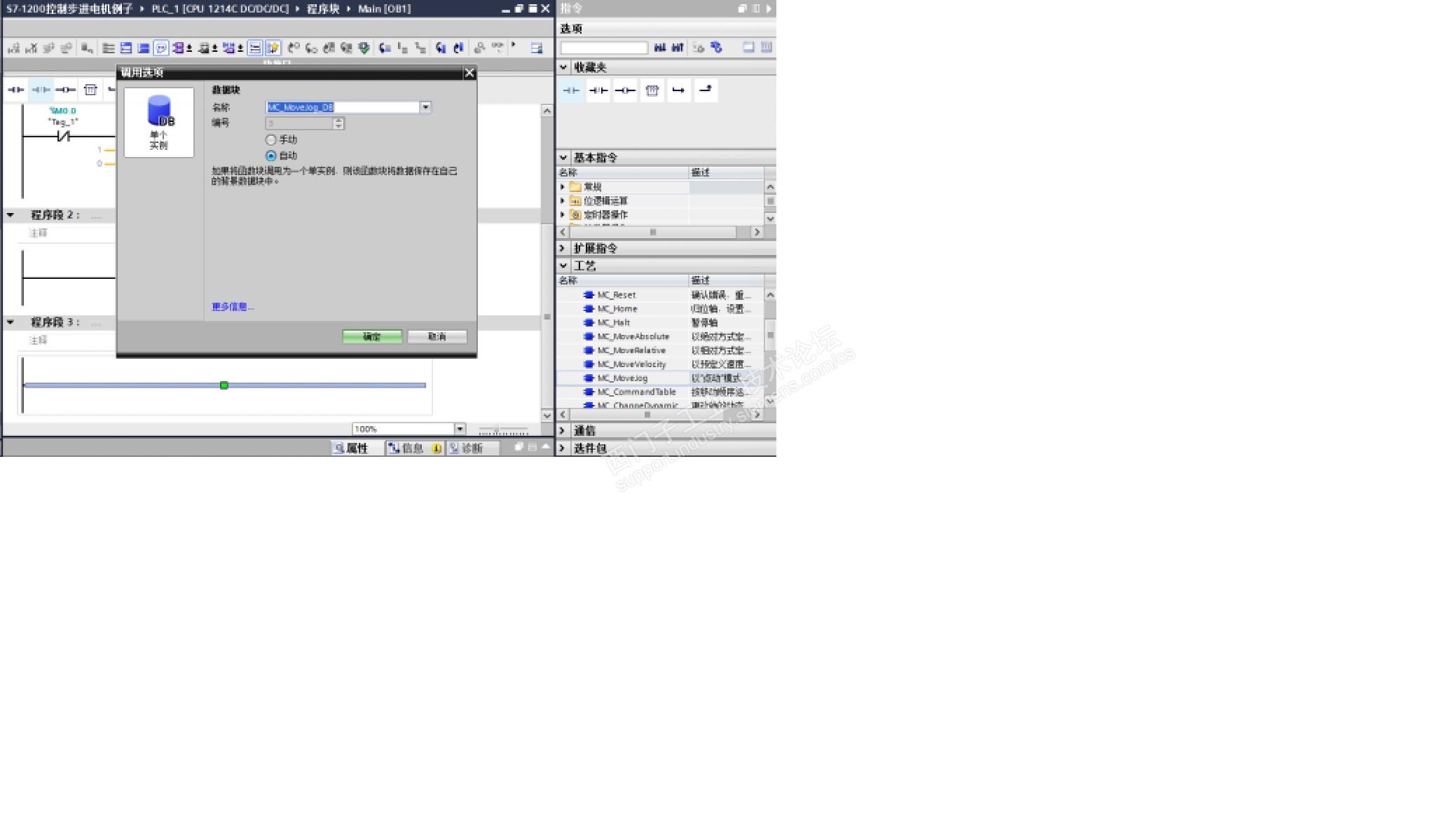

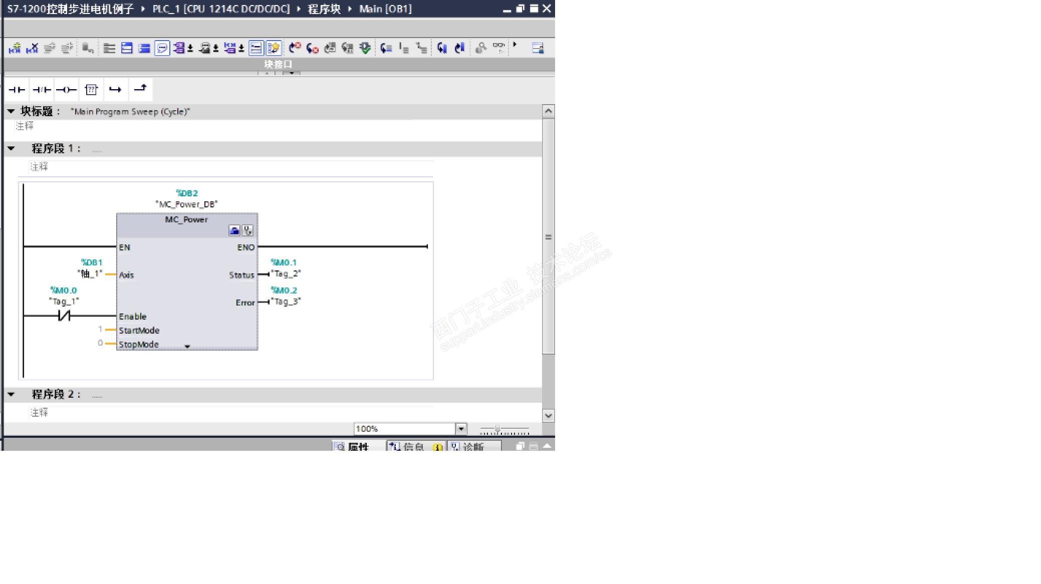

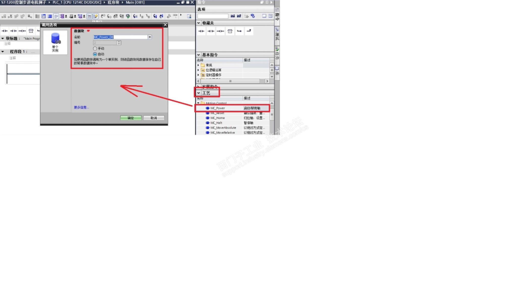

5) 因为仅仅只做一些简单的步进电机旋转测试,也没有继续忘下设置其它参数了。返回到编程界面,在OB1组织块中,把MC_POWER指令拖拽到编辑区,背景数据块(默认):
6) “确定”后,填写MC_POWER各管脚,如果对各管脚数据类型及含义不清楚的,按“F1”帮助基本能够搞定这些管脚参数了:
该指令主要是Axie、StartMode、StopMode这些管脚的赋参数。

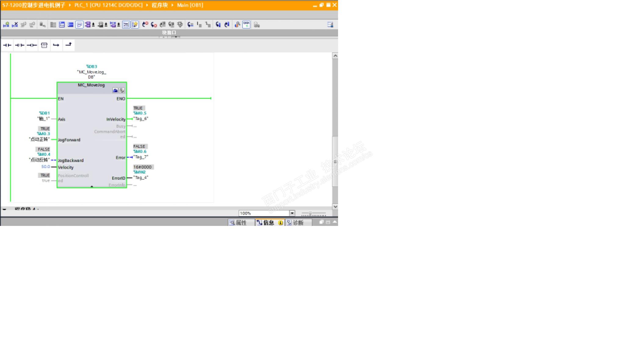

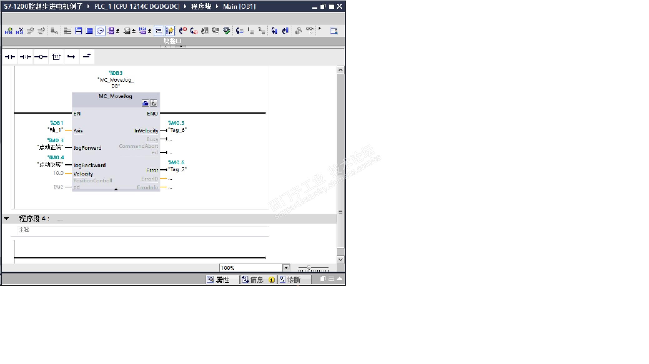

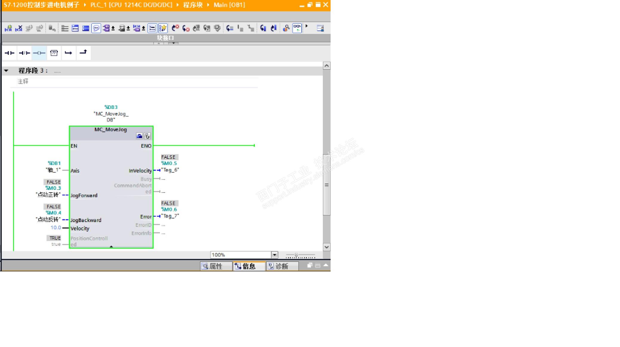

7) 因为验证实际上没有导轨和丝杆,只能是让步进电机作正、反转动,调用点动指令比较贴切一点,继续到“指令”中拖拽MC_MovJog指令到编辑区:背景数据(默认)
8) 测试项目,也不想连接实际硬件,就取M0.3为点动的正转,M0.4为点动的反转:

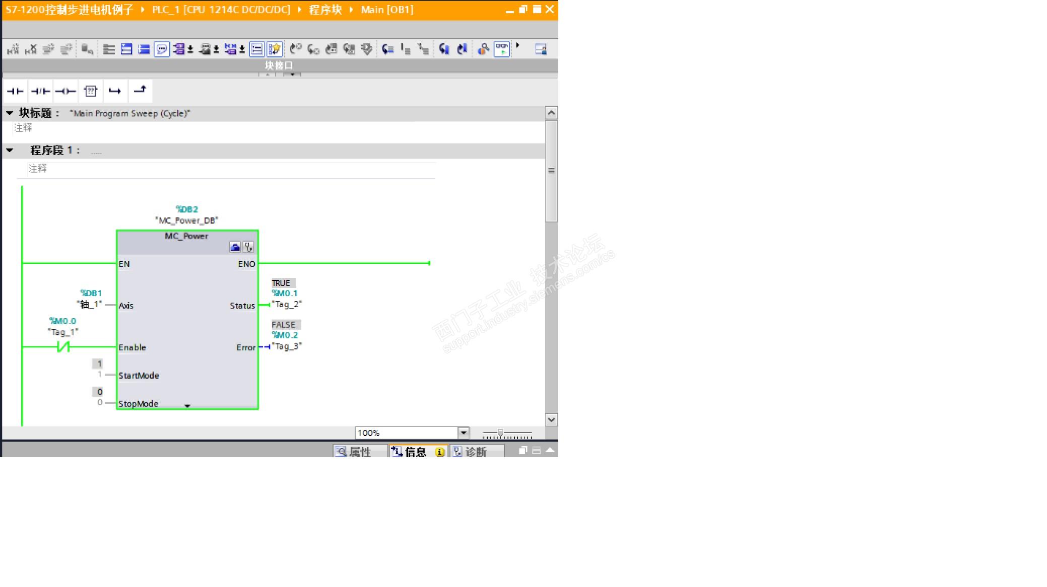

9) 好,简单的编程就这样了,可以测试一下程序及外部连接是否正确了,下载硬件及程序:
10) 步进驱动器使能正常,图示:

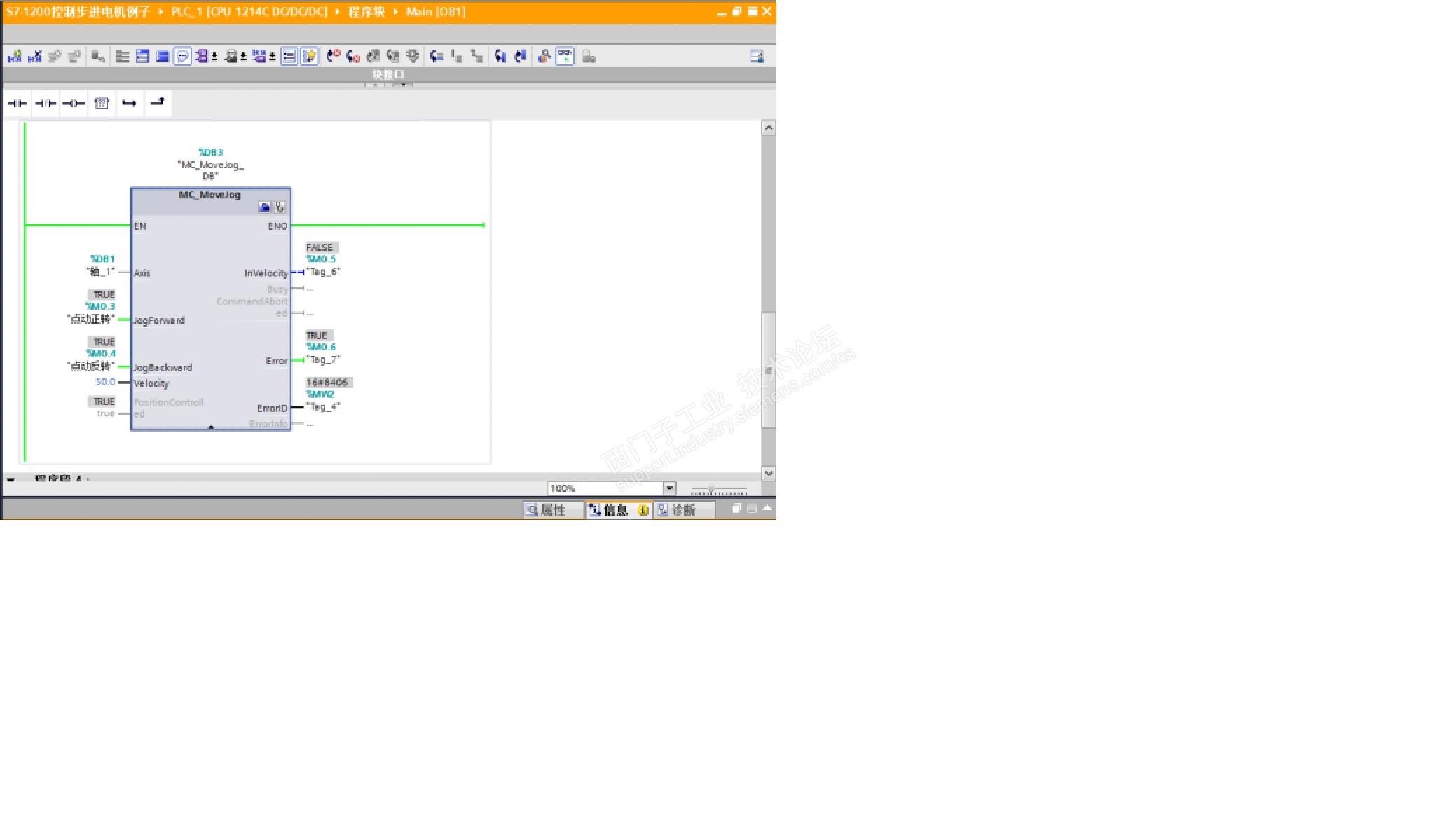

11) Veloctiy管脚(默认为10.0)点动速度不变,给M0.3/M0.4分别使能,看输出情况:

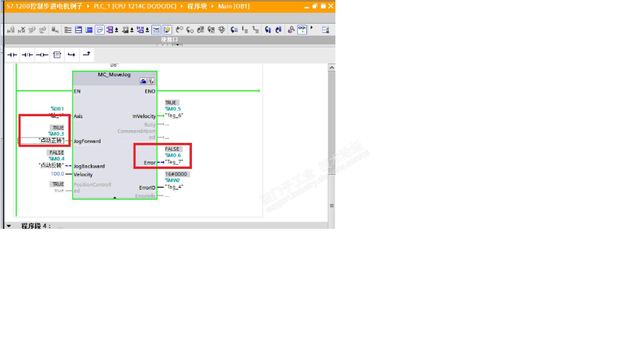

Error = true,说明指令存在错误,给ErrorID管脚写一个变量地址MW2,看结果是什么数据。重新修改程序下载后,点动,ErrorID = 16#8402,F1帮助说是Veloctiy管脚值无效,说明我硬件组态与MC_MoveJog指令没有匹配好,既然该管脚有错误,我改一个数据试试,改为100.0后下载,测试MC_MoveJog指令,没有错误报警了:
为确认Veloctiy管脚范围值,我重新返回到硬件组态的“动态常规”窗口,看到在这里有这个数据的限制,图示:
原因找到,Veloctiy管脚范围值填入数据必须大于50.0,重新修改Veloctiy管脚为50.0,下载,使能JogForward(正转)M0.3 = 1,没有出现报警Error的M0.6 = 0,图示:

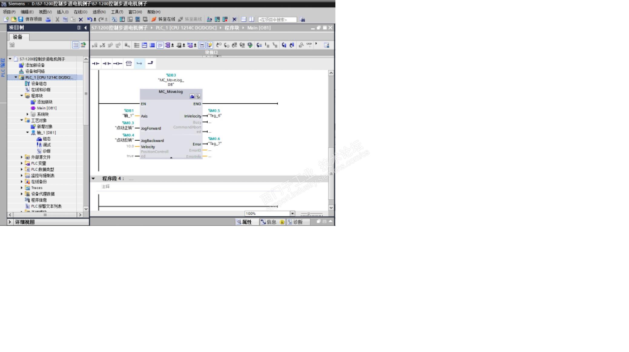

反正是测试,我索性同时使能M0.3和M0.4,看MC_MoveJog指令会出现什么结果,是具有谁优先?,下载,图示:
ErrorID管脚出现16#8406错误,F1帮助看说明,图示:
看来这些基本的逻辑关联,指令早已经做完整了。

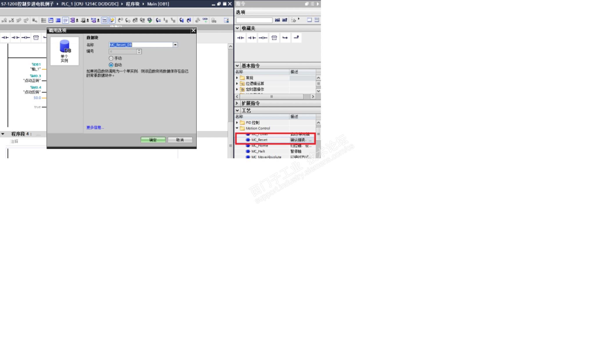

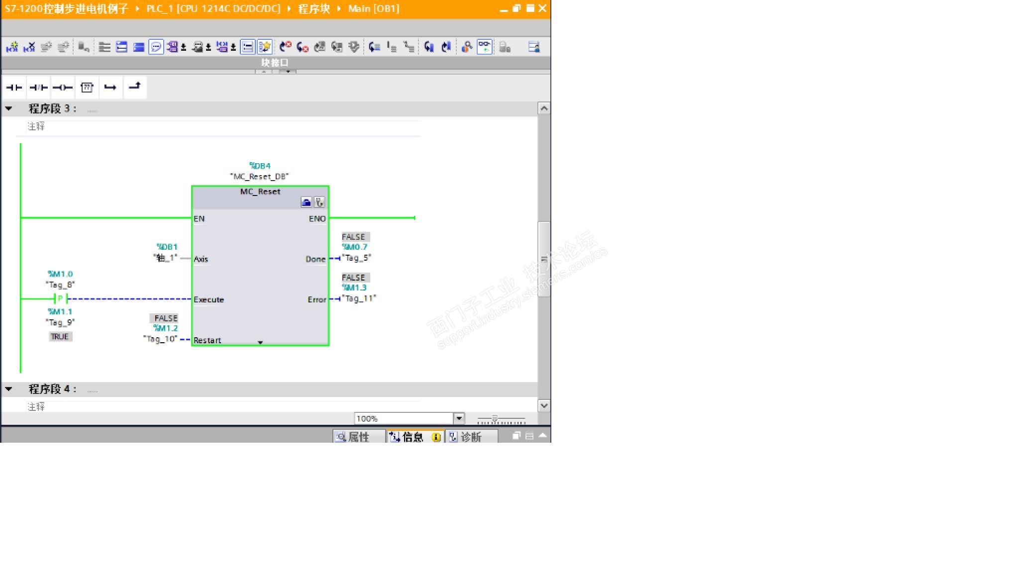

我在恢复对M0.3/M0.4的操作中又遇到了一个新问题,即我单独复位M0.3或者M0.4时,报警并没有消除,需要将点动正、反转全部复位,既然这样,那我还需要再调用一个指令来试试指令错误时的复位,MC_Reset指令,图示:
编辑MC_Reset指令,下载,尝试了几次复位,无法复位MC_MoveJog指令ErrorID的错误号,图示:
  看来复位MC指令错误,并不全是调用MC_Reset指令能够解决问题的。
