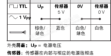

最接近再用IFT6同步电机, 上面自带I2048S/R 编码器 17孔。
我现在想将这个编码器外接到自己做的板子做测试。
想问问里面一些引脚的用途。
比如 P Encoder和M Encoder 还有+1R1和-1R2 和0v sense,5V sense 的用途。
以及这个编码器该买哪一款D-sub线呢?

P Encoder: 编码器电源正
M Encoder:编码器电源地
+1R1和-1R2:电机定子绕组中的温度传感器 KTY84 的信号线
0v sense和5V sense是编码器电源反馈信号。
可以参考SMC20管脚接口定义。电机和SMC20接口对应关系,即编码器电缆6FX5002-2CA31-..../6FX8002-2CA31-....管脚定义见下图。

P necoder编码器电源+
M necoder编码器电源M  【地】
+1R1  温度传感器+
-1R2  温度传感器-
5V  sense
5V  sense
  +1R1和-1R2是电机绕组中温度传感器的线,只不过接到了电机外壳编码器插座中了。
15针和16针的5V电源,查资料是和编码器的供电针P和M并联的。见照片
