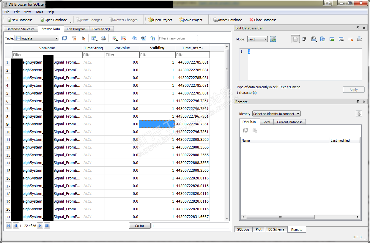

大家好,wincc advanced和 comfort归档有几种,各有优劣,个人对比如下
csv,比较友好,Excel可打开,考虑使用Libreoffice打开,自由项目更多一些。 注意变量名不支持中文。
txt,最为原始,但是支持unicode,导入导出不变,如果归档和报警有空格会比较麻烦。
rdb,实际上就是sqlite文件数据库,唯一一个有完整性检查的数据库,西门子热线官方推荐wincc audit viewer打开。
数据库,好像是通过odbc,可以考虑使用express数据库(没有授权费用),但是精致屏是没办法使用的。
这里还有个一个坑,当变量、项目等位置包含有中文时,wincc audit viewer就无法打开了,会提示
File has been modified at line 1
所以我推荐使用 DB Browser for SQLite 来读取和导出数据,该软件为开源软件,下载地址:
https://github.com/sqlitebrowser/sqlitebrowser/releases
https://sqlitebrowser.org/dl/
这个里面能做查询。
rdb也能导出为csv文件,注意中文可能无法显示,需要用notepad++ 改一下文件编码,Excel就能显示了。
商业软件有Navicat,软件界面不截图了,但是授权费用不菲。
