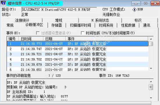

厂内有4条生产线,一条生产线有两个S7-412-5HPN/DP PLC冗余,远程IO ET200M也是冗余,用了profibus总线连接各个远程IO子站,上位机WINCC用的TCP/IP连接PLC变量,现在出现的问题是WINCC有时候会断开几秒又恢复正常,(断开的那几秒会引起部分设备停机),用STEP7看PLC报故障是如图显示。请各位大神指点一二!小弟在此抱拳感谢

各位,已经解决这个问题了,原来是因为5号站的电源问题引起的。更换过后就没有报故障过了.
