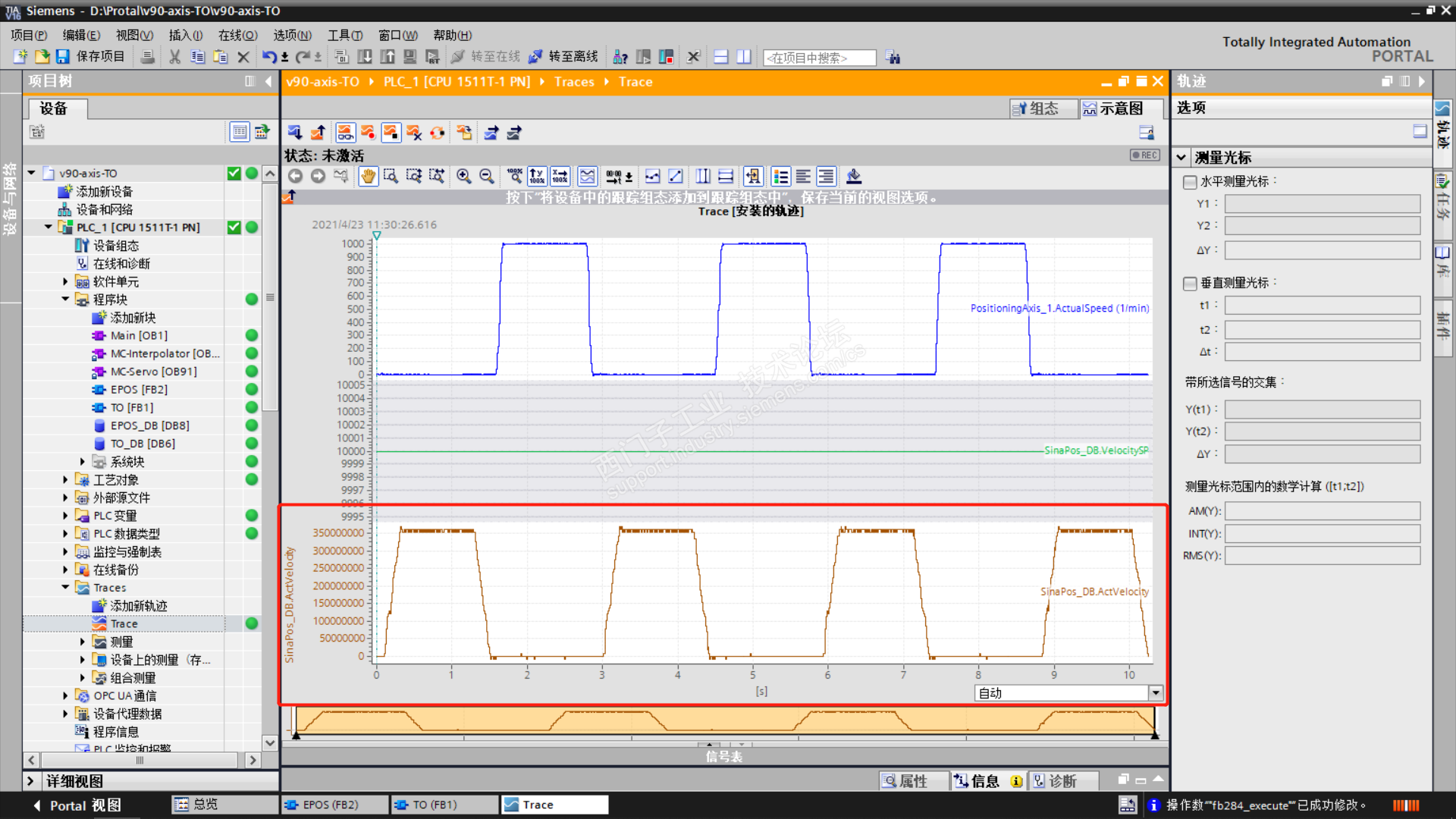

请问:为什么用v90做EPOS定位的时候,trace曲线后的曲线如下图?
这样的情况应该怎么处理呢?除了一件自动优化,还可以怎样调节让这个曲线变得平滑起来呢?
速度环增益、速度环积分时间、位置环增益、速度前馈系数、急动限制、epos的斜坡上升下降时间这几个参数之间的平衡怎么设置呢?

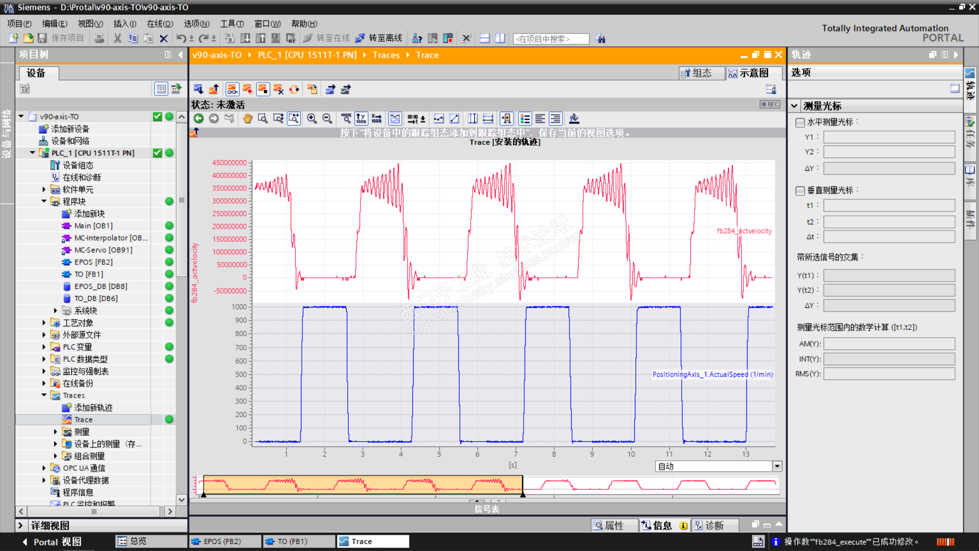

K版,这是p1441=4时检测的波形,发生了剧烈的抖动。

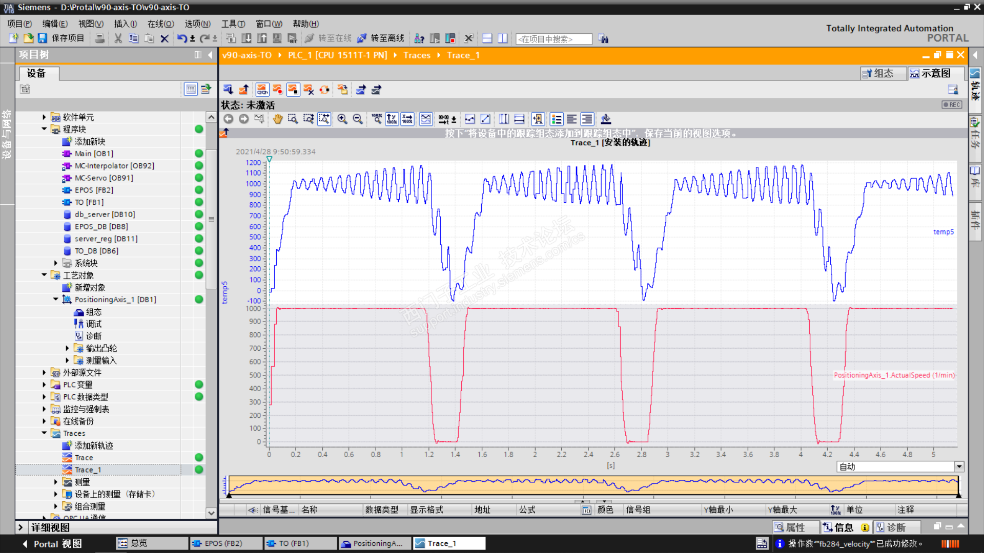

p1441=2

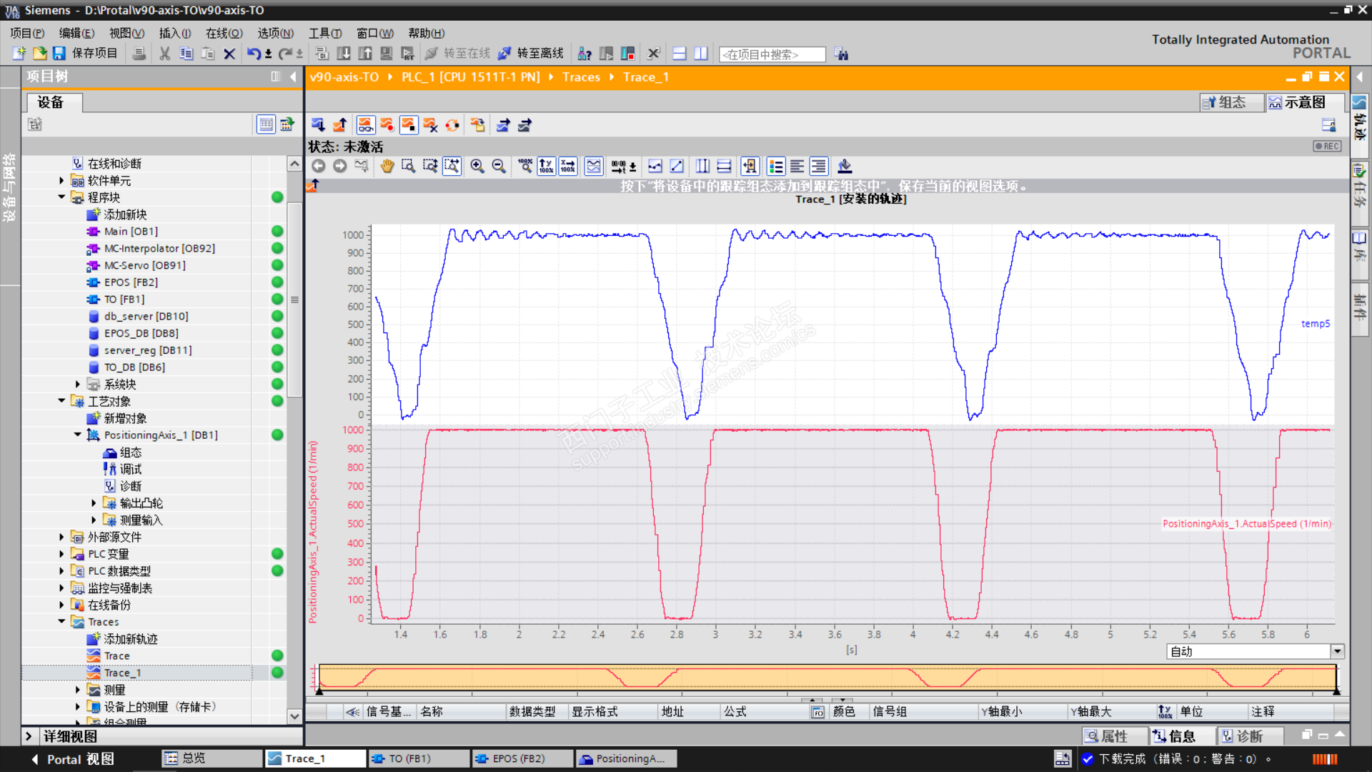

p1441=1

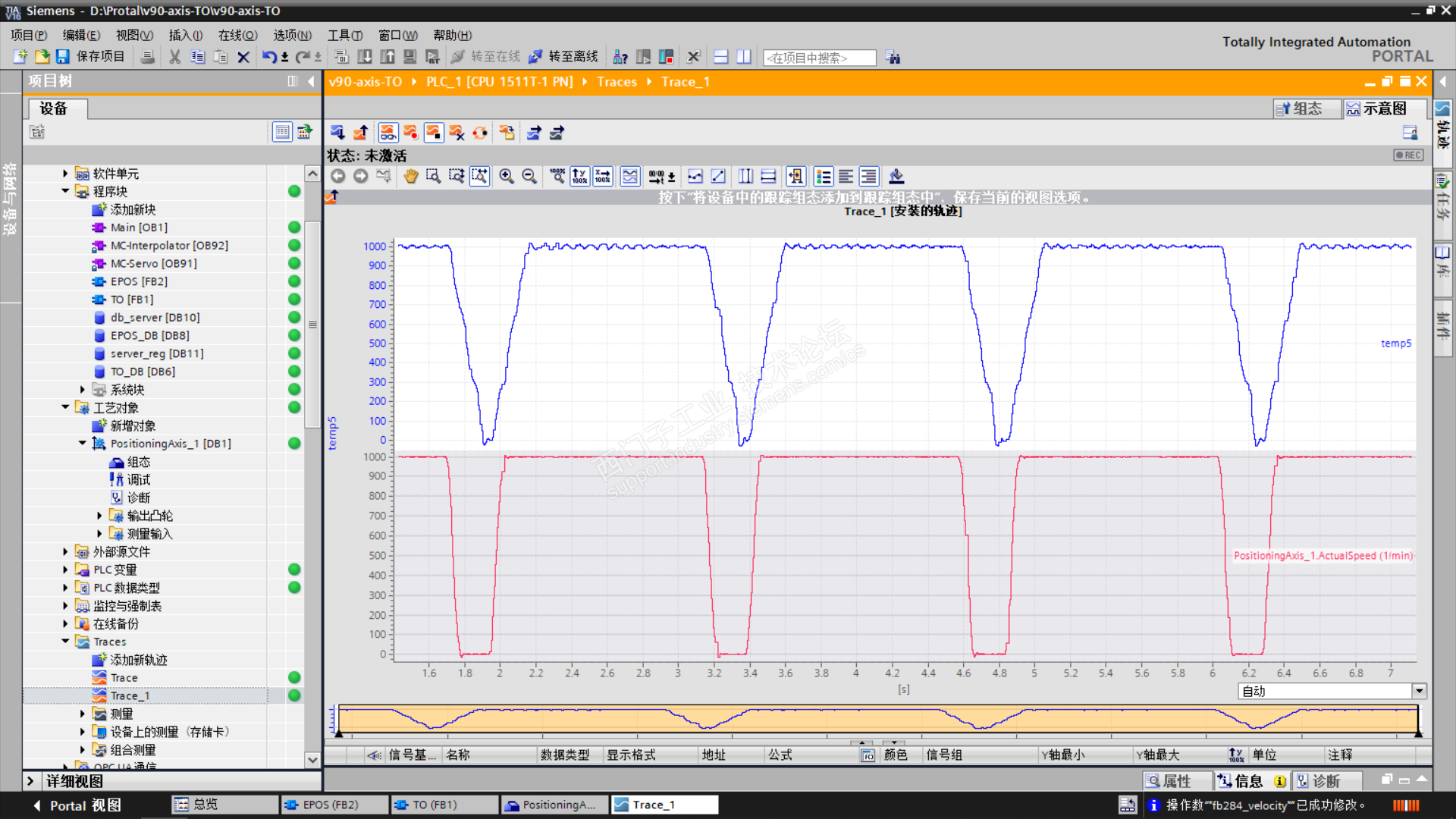

不过这里面还是没有搞明白速度环增益、速度环积分时间、位置环增益、速度前馈系数、急动限制、epos的斜坡上升下降时间这几个参数之间的平衡。
我是想着不断反反复复修改这几个参数,让这个曲线类似下面曲线的那个样子。这两个曲线都是做的相对定位,相同的运行速度和相同的运行距离,就是一个用EPOS模式做的,一个用TO工艺对象做的。
这个是p1441=0.5的情况
另外这里面p29120速度环增益过小或者p29110位置环增益过大时,也会发生剧烈的抖动。如下图:
p29120速度环增益过小
