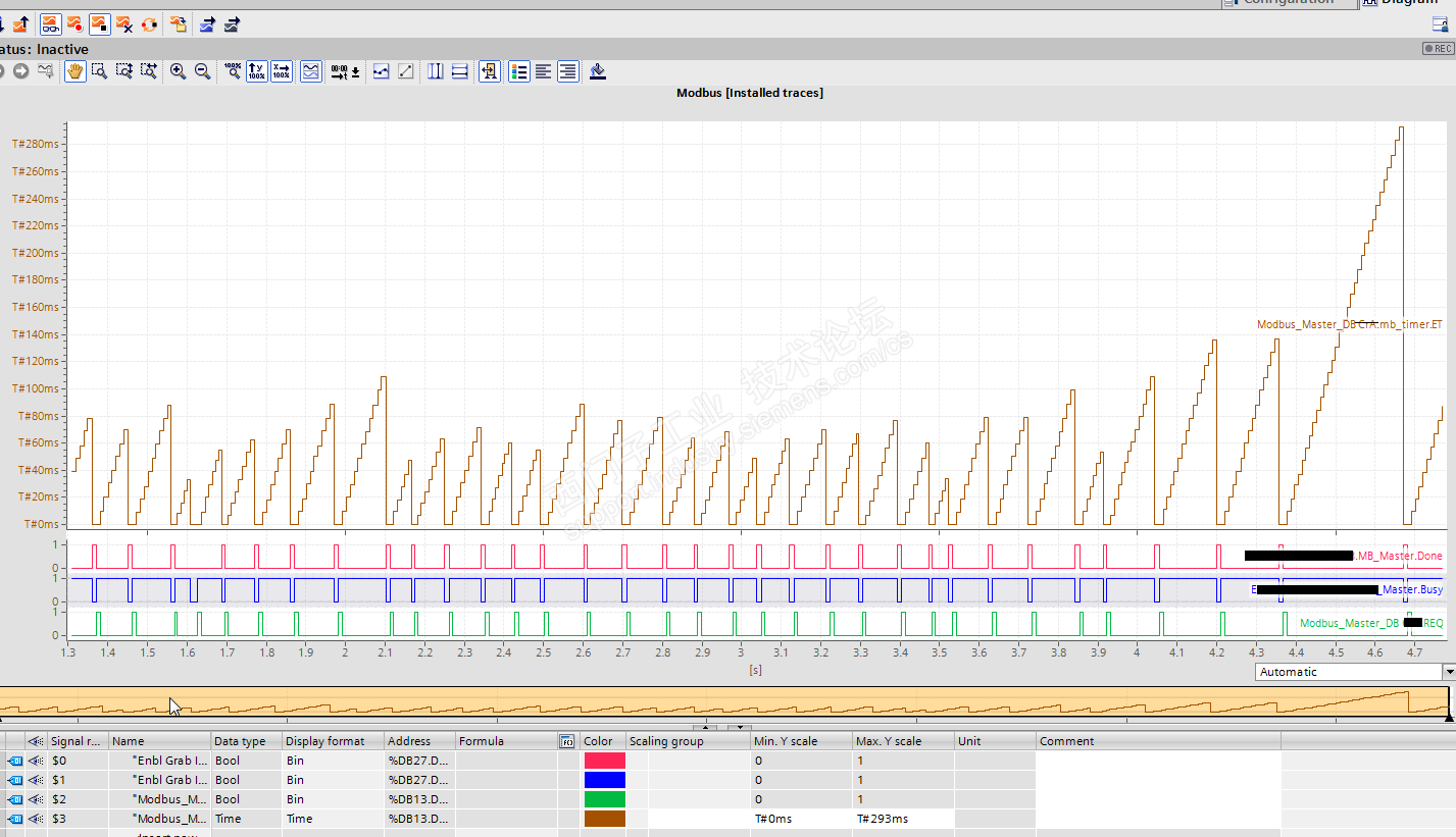

Modbus RTU有完全开放和经济的特点,但显然不是一种完全实时的协议,需要用户程序来驱动。
但是感觉Modbus速率在S7-1200下实在是太慢了,作为主站100ms才能更新一次,如果使用嵌入式系统就好很多,测量方法是通过1200内置的trace功能,
而且Modbus超时时间最短为1s,而好多嵌入式系统超时时间是100ms,请问大家遇到过吗?
我监测的是modbus master的背景DB (Modbus_Master [FB641] 3.2)
按照这个速率,读写一次相关Modbus从站就需要200ms左右了 有些相对精确的控制就需要换成别的通讯方式了。
波特率我已经调整到最高了,这个参数和波特率似乎没有太大关系。
大家Modbus轮询周期一般是多久?

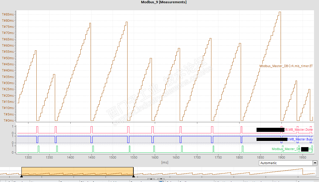

有网友提示done 和req等待时间太长,我之前确实加了延时,因为考虑到周期采集。更新无等待一个截图。
模块是CM 1241 (RS422/485) S7-1200 中
截图是57600,No parity, 8 bits, 1 stop。
只有一个从站 直连 因从站配置无终端电阻困难,DP总线头终端电阻未启用。
为保证测试正确,使用了计算机模拟Modbus Slave(Modbus Slave 7.3.1 )效果相似 相同

通信速度的快慢与下列因素有关
1) 通信波特率的高低
2) 通信数据的的多少
3) 扫描周期的长短,因为通信是异步执行的,实际通信完成到查询到DONE标志位的时间是有一定间隔的
4) 通信的逻辑控制
5) 从站的响应速度
6) 线路上的干扰

通讯正常前提下:主要看从站数量、通讯数据长度。
通讯波特率我之前还真的单独测试过,比如用9600与19.2K比较,并不能够理解为通讯速率快一半的概念,频率越高通讯数据交换越快,但不是与通讯频率呈线性关系的。

看trace图,人家库运行没任何问题啊。
1、你的Req并不是Done的下一个周期触发?或者主程序周期过长?反正趋势图很明显的看到主要就是这两个原因造成的通讯事务过慢。
2、根据串口通讯波特率与Modbus RTU数据帧计算,9600波特率下,100ms是否读/写超过35个保持寄存器? 120ms是否读/写超过40个保持寄存器?320ms是否读/写超过120个保持寄存器?从Busy可以看出很长的时间都是消耗在通讯事务上了,要么是操作寄存器太多,要么是波特率太低。
最后,感觉都是你的问题啊。。。。

感谢回复
回应1.
更新了一下截图,done结束后立即req。
只调用Modbus程序,不调用用户程序了。
之前有延时是因为既然时间差这么多,那我相对固定一个周期采集把。
只有一个从站。
回应2.
读取Modbus 10个words,这个应该不算数据量大吧?
当然为了保证测试无干扰,用PC软件模拟主站(Modbus Slave)效果相同。
如果谁手头有1500 的模块,可否一起测试一下1500的Modbus RTU速率?

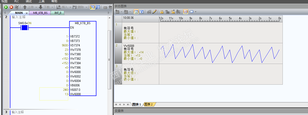

嗯,看到你说的是跟电脑通讯调试…
这样的话基本上明白了…而且你肯定也是用Win10系统吧?并且还是不知名品牌的RS485数据线吧?
原因在于Win10电脑的串口通讯数据更新周期基本上都是15~100ms之间,再加上你的不知名品牌USB转RS485估计是软模拟串口,通讯延迟50ms以上妥妥的…所以你测试的结果都是电脑的锅。
你应该拿两个PLC来测试,然后USB转RS485线并到PLC间的数据线上,打开电脑的串口调试助手就可以看到通讯数据流,用秒表计时10秒的数据流,然后自己分析数据帧就知道通讯数据帧间隔时间了。
记得以前WinXP的串口数据流可以做到2~3ms一次中断、Win7可以做到10~15ms一次中断,到了反~人~类的Win10就糟糕透顶20ms~100ms………烂系统一大堆无用的系统服务在后台浪费系统资源。
给你个参考:我的Win7系统,Smart200仅ModbusS库,9600波特率读取电脑ModbusSlave10个寄存器,一秒钟大概读取了13~14,也就是70ms一次。用115200波特率也就17~18次。通讯时间大概可以算出来的。9600波特率时PLC请求3 + 4 + 8 = 15ms、电脑响应处理反馈数据(10~15) + (3~10) + 26 =40ms、PLC检验返回数据10ms,一共15+40+10也就65ms以上。波特率增加到57600后减少的是通讯帧时间,帧间隔等待数据检验等时间是没法减小的,时间大概10+20+10也就40ms以上,所以只要是跟电脑扯淡都不会快到哪里去的。

现场不具备两个485 通讯的条件,等有空回到办公室可以测试。
用计算机测试的时候计算机是win7. USB转串口用的还是不错的,工控机也自带串口,我暂时未测试。
USB转串口同样曾用于与嵌入式设备直接通讯,速率远低于50ms。

今天测量了Smart200与Modbus Slave 7.1.3、单片机 做9600通讯测试读取6个保持寄存器、写3个保持寄存器。
从测试中可以看出,用Modbus Slave模拟从站与PLC通讯,PLC每秒能够进行13~14次通讯;
而与实际的单片机做通讯,PLC每秒能够进行22~23次通讯;
从这可以看出来,Win7系统的串口通讯Api是做不到每1ms中断接收处理数据的。所以,PLC与PC通讯的时间是不可能达到modbus rtu协议中定义的最小间隔时间的。
这是PLC与PC仿真的通讯次数,每秒大概13~14次:
这是PLC与单片机的通讯次数,每秒大概22~23次:
