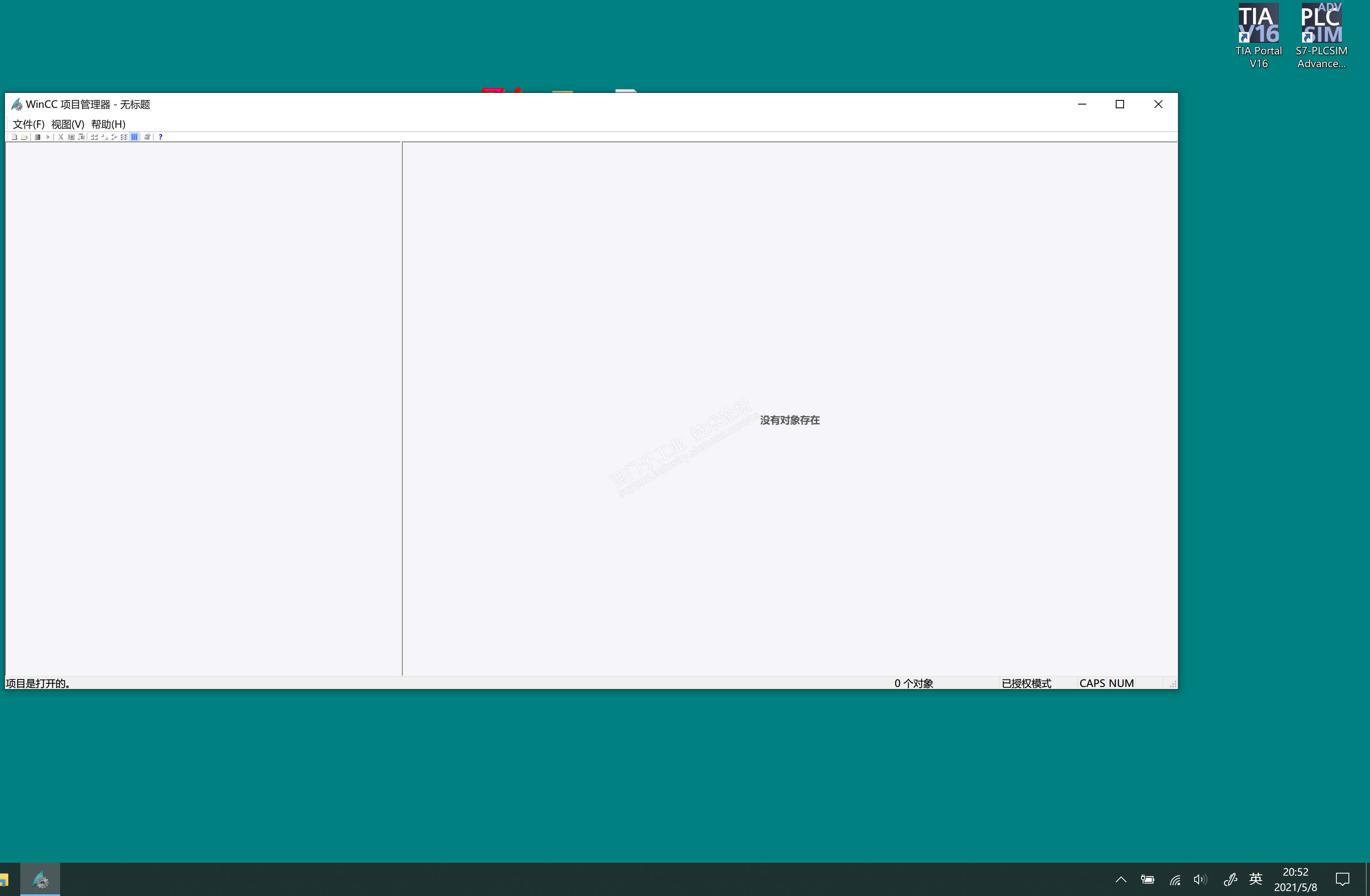

WINCC 7.5 SP2,经过各种安装,都会时不时出现这问题。目前没找到确定病因。
物理机:windows系统20H2版本,安装博途V16,wincc 7.5 sp2,wincc 7.5 sp2能打开/新建项目,但是中间有等待时间,大概5-10分钟,不确定。时间到了,项目也就打开/新建好了。
物理机:windows系统1909版本,安装博途V16,wincc 7.5 sp2,wincc 7.5 sp2能打开/新建项目,但是中间有等待时间,大概5-10分钟,不确定,时间到了,项目也就打开/新建好了。(此版本已安装upd2升级包)
虚拟机:windows系统1909版本,安装博途V16,wincc 7.5 sp2,wincc 7.5 sp2能打开/新建项目,很快,没有中间等待时间,确定为正常。
物理机系统配置:I7-8850H。内存:128G。硬盘:1T SSD。显示器:3840*2160。
虚拟机系统配置:处理器:4核。内存:8G。硬盘:60G。显示器:随物理机分辨率。
很疑惑,目前唯一好用的就是虚拟机的那一套系统。看了下兼容性,20H2也已经写进去了。
想问下,有谁遇到了问题,能提供个思路吗?

SIMATIC SHELL选的的网卡必须激活,就是网卡要连到交换机上。
