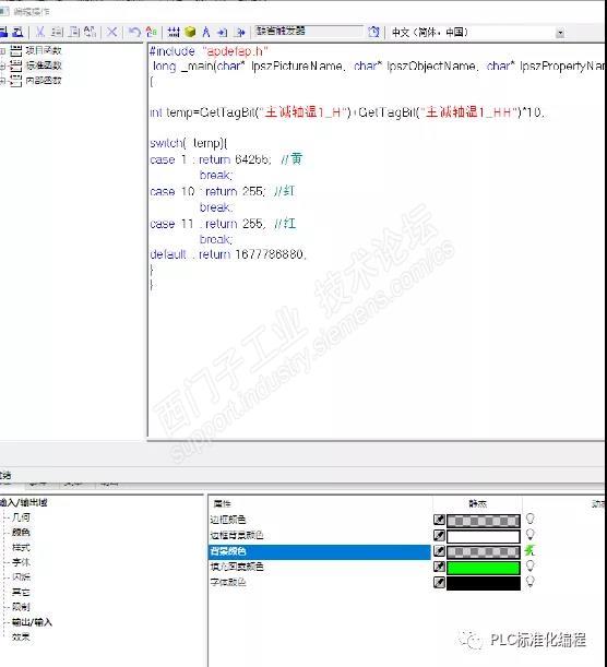

昨天, 一个标准化学习营的学员,发个图,问我个问题
问:这个脚本可以根据报警情况改变背景颜色,但是每调用一次就得在脚本里面改变量吗?
你们大家看了问题可能未必一下子看懂头在问什么。
但我立马就懂了。
标准化的学员们,跟我一样,特别注重工作效率,而不是仅仅能实现目的。他这里是借来了别人的一段程序可以用,但想复制多个,如果要逐个进程序里面改变量名字,就累了。
所以来问我。
我想了一下,虽然我知道他要实现什么,跟他解释起来还是很难。所以索性把程序原文字要来,给改了一下,发回给他。

然后他就可以用查找替换的方式修改变量了。
这样子:
关于WINCC中变量的查找替换, 以及文本的查找替换, 是一个基本功,不会的同学自己去学习一下,
非常重要,非常重要,非常重要!
这位学员就是因为平素我给他们讲的多,所以上瘾了, 这里没有这个功能,就傻眼了。
在C脚本中被使用过的变量, 要被能WINCC交叉引用查找到,并进行替换,是需要特殊处理的。
所谓的特殊处理,就是你在加入一段新的C脚本时冒出来的那一批注释。那是WINCC的特殊规范,或者说为了应对C脚本环节的缺陷专门设计的。
上面脚本中
// WINCC:TAGNAME_SECTION_START
// WINCC:PICNAME_SECTION_START
的那两段。

你在define的时候,可以定义一个完整的变量的名字,即前缀+后缀,然后它就可以被搜索替换到了,对吧?
然后呢,这个define其实只是个字符串,你在程序中对字符串进行操作,把分隔符点前面的字符部分提取出来,送给窗口做前缀。
我曾经用VBS这么做过。 通过变量的名字,把变量名字的字符串给读取出来了。
应该是一样的道理。
