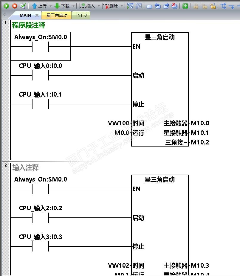

 帮我看看,为啥这个子程序里面的时间跑的特别快。
返回主题列表
作者 主题
zbhdm
至圣
经验值:17598
发帖数:1987
精华帖:2
楼主    2021-06-03 19:04:53
主题:帮我看看,为啥这个子程序里面的时间跑的特别快。 精华帖  精编帖
用SMW22在子程序中用于计时,就是对SMW22不断的累加。下载程序发现,这个累加的时间跑的的特别快,大约是正常时间的两倍。也就是定时5000ms,大约用时2s就到了。通过监控“时间”变量连接的vw100,也就2秒钟,就跑到了5000多了。
请教各位老师,这个程序编的有问题,还是SMW22用的不合适?

使用SMW22似乎也有道理,就是不知SMW22有多精准。
使用32位的1ms定时器更好,不会产生定时不准问题。
BITIM、CITIM

我问你一个问题,扫描周期0.9毫秒,那么这个计时器会写多少毫秒?它只能显示一毫秒,所以一个扫描周期白白多了0.1毫秒,误差就是这么来的了。
你们都没有感觉到有这个问题的吗?用这个来做计时,怎么会准的嘞?

问题是22是增量,Citime是亚绝对。假设扫描周期是0.5毫秒,22只能最少显示1。3个周期,用22计算的计得3毫秒了。用Citime计算的第一个周期得0毫秒时差,第二周期得1毫秒时差,第三个周期可能还是1毫秒时差。这就是区别了。
22到底刷不刷新都是显示1。你就把这个1加进去了。

扫描周期越大,使用SMW22的误差就越小,
10毫秒扫描周期的误差是< 10% ,
20毫秒扫描周期的误差是< 5%

从楼主24楼的数据看来T32显示的扫描周期不足1毫秒,SMW22每周期却显示1毫秒,证明芳季的担心是有道理的,可以采用我14楼的程序获取时钟数据。楼主顶楼的程序运行起来估计比实际时间会快一倍左右,拉长扫描周期这个误差会减小一些。如果把扫描周期拉长到1毫秒以上也许会是另外的情况。

1毫秒以上就变成1.1毫秒扫描周期,smw22每次都显示2毫秒,
20.1毫秒扫描周期,smw22显示21毫秒。
反正bitime就不会这么错啦。用bitime啦。

SMW22在S7-200和S7-200smart中的表现不一样,同样的程序,运行的差异较大。
因此, 有些使用SMW22的指令库,在S7-200里可以使用,在SAMRT有可能会不合适。
