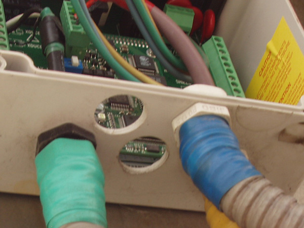

MultiRanger 100 超声波料位仪,液位显示值始终显示 4.24m,而不随淤泥料位的变化而变化,用红外手操器很难操作。
在下放有两个接线孔没有密封
发现内壳有水珠及其他
处理方法;
1、 仪表不能正常工作的原因是,仪表内部的湿度太高,造成电路板局部受到影响所致。
2、 打开料位仪仪表盖,自然通风1个半小时后,重新做恢复工厂设置,料位仪显示测量值准确,客户确认后,认为运行基本正常。
3、 建议客户封闭多余的料位仪外壳上的接线孔,并用硅胶封堵串线软管多余的空间,即可。

仪表的底部好像有什么东西粘住了,能再发一张底部密封图看一下吗?
MultiRanger标配的出厂时已开好四个接线孔,用不干胶粘着,而大部分场合只用2~3个孔,建议工厂出厂时用橡皮塞塞住,到现场后用户可根据需要用几个孔就去掉几个橡皮塞,这样不就可避免上述情况发生了吗?因为上述情况虽为用户处理不当,但必竟反映出来是仪表出现了故障,这样还是会给买卖双方都带来不便。就象LR400示窗不方便观测需要改进一样,其它产品在使用中反映出来不合理的地方也应该改进,只有这样西门子的产品才会越来越优秀。

上文提到仪表外壳多开了二个接线孔仪表投运后,没有及时完善将其封堵,以致产生露点温度,使仪表内部的温/湿度符合了蜘蛛越冬的条件。以致仪表因密封不完善,而失去其应有的功能。
这个故障看来像是一个不起眼的密封问题引起的,其实由于密封不好或者说安装不到位,而造成仪表故障的案例很多。
1. 某市一水厂在高速公路立交桥下的涵洞内,安装了一台超声波墙挂式流量显示仪,涵洞口外是绿化区,现场检查,除4个探头是密封原因造成损坏外,还证实了显示仪的底板有问题,考虑到该表已安装了3年,决定将其整体拆下,带回清理。仪表拆散,用冷水冲洗仪表壳及夹层时,突然十几只深灰的活体大蜘蛛漂浮在缸的水面上,要不是天冷,这些小东西一起发动还真不好对付。底板清理后,问题基本解决。蜘蛛怎么会爬到仪表内,揪其原因还是仪表安装后,留下的密封问题没有完善。
2. 某一水泥厂使用LR-400来测量30米高水泥库中的料位,投用后,大约4个月左右厂方来电话说,水泥库顶有一台仪表显示值与实际值不符需要处理。现场检查,证实是仪表没有得到测量回波,于是就准备将雷达拆下,做对准固定目标的测试,当用扳手拆卸螺栓时,发现与仪表法兰连接的下法兰是虚的,并有明显的空隙,于是就不用卸螺栓连同下法兰一起,提着LR-400表头慢慢地起出,好家伙LR-400的喇叭口内外全被水泥包裹的结结实实,形成了一个水泥粉块了。将喇叭口内外清理干净后,再测试,仪表没事,又能干活了。
什么原因;水泥库的独特的工艺过程遇到不完善的安装(空隙)是造成仪表不能正常运行的主要原因。
不规范的施工,可以让现场服务人员整天赶时间,而东奔西忙。
3. 华东某市区环卫系统下属有一粪便集中处理站,用The Probe 测量地下蓄粪池内物位的变化,使用了半年,来电说仪表没有输出,自控系统已不能运行需要立刻处理。进入现场工作区,室内不通风,浓浓的硫化氢气味让人窒息,检查后确认是硫化氢气体的侵入,致使接线端子严重腐蚀,铜绿已充满了压线孔的剩余空间。接触不良是首先要考虑的。清理完毕后,仪表工作正常。事后建议客户用密封胶将接线端子与空气隔离,同时将电缆连接孔内也灌满胶,防止气体侵入。
二年后,电话回访,客户说,没事,用的挺好的。
相信同样有密封引起的仪表故障的案例,曾经做过现场服务的人一定也有不少的奇遇可述,甚至有不少的苦经可念,更有不少心得可写。
