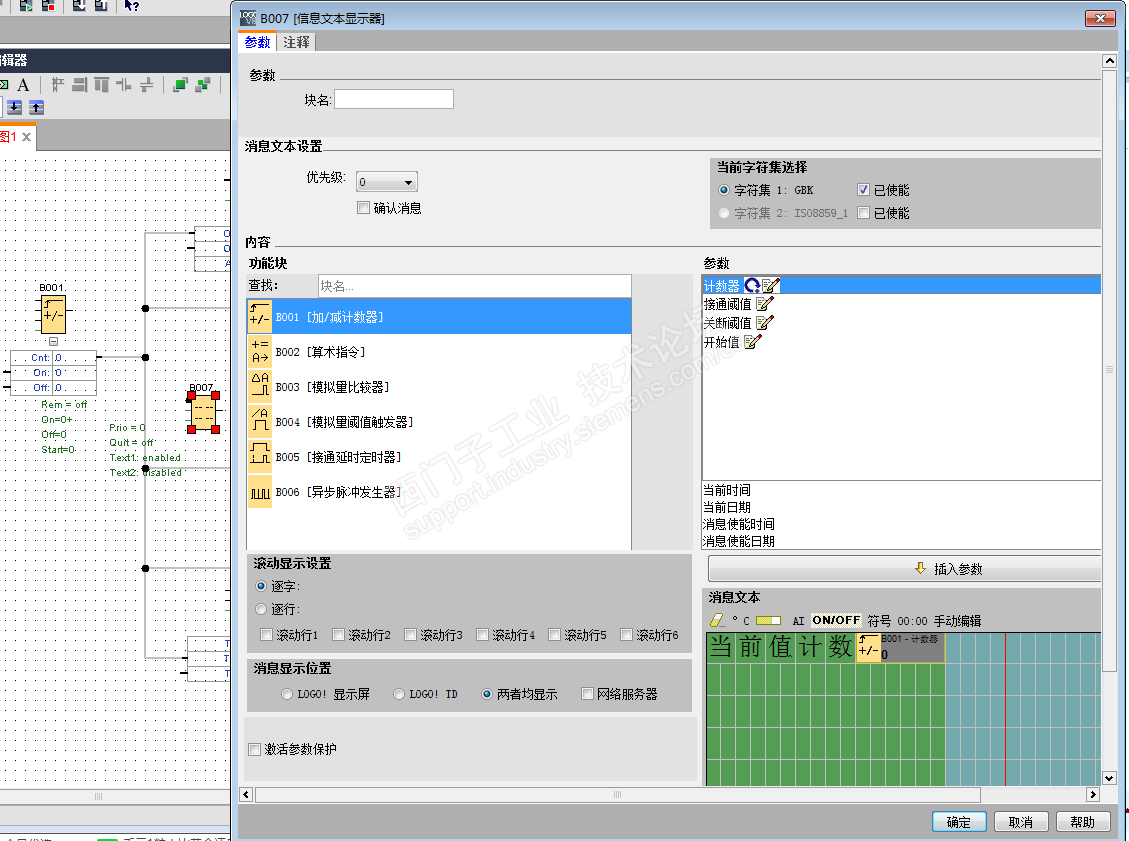

新手求助,LOGO中计数器的当前值如何作为模拟量读出来?
8.2版本的软件

你要怎么读?
1)触摸屏读取显示:可用参数VM映射;
2)采用LOGO专用的文本显示器;
3)相关的模拟量类功能块读取:可采用引用的方法:
