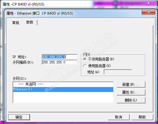

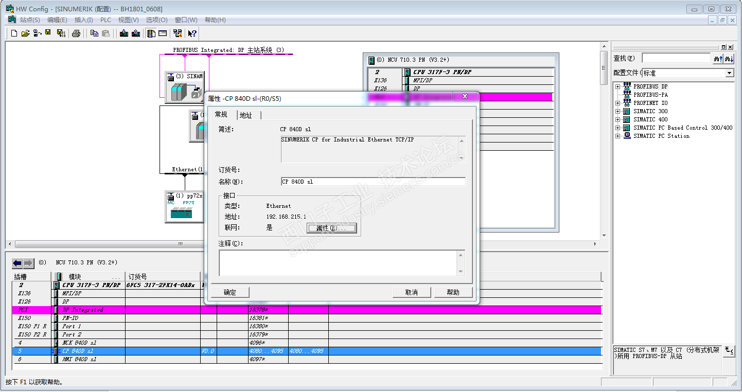

1)      设置PLC IP
本例使用X127作为PLC的通信接口,在硬件配置界面双击CP 840D sl。
点击属性,设置IP地址:192.168.215.1,子网掩码:255.255.255.0,新建默认名称为Ethernet(1)的连接。
2)      设置PC端IP为192.168.215.2。

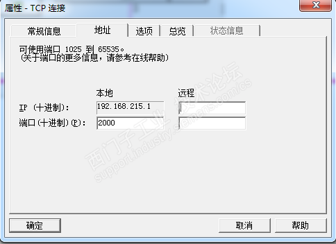

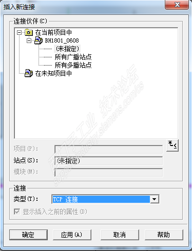

2)      右键单击CPU 317F-3 PN/DP,插入新连接。
3)      设置连接。弹出的对话框选择未指定/TCP连接。
标识号,名称默认,因为是将PLC作为服务端,所以激活连接的建立不用勾选。
地址栏本地IP地址:192.168.215.1,端口地址:2000
远程地址不用设置,如果设置了固定的远程IP地址和端口地址会导致连接不上。
设置完成后,单击CPU 317F-3 PN/DP,下方会显示已建立的连接。
编译并下载组态。

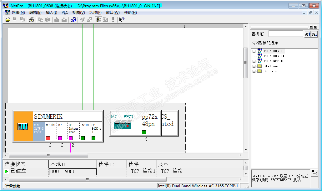

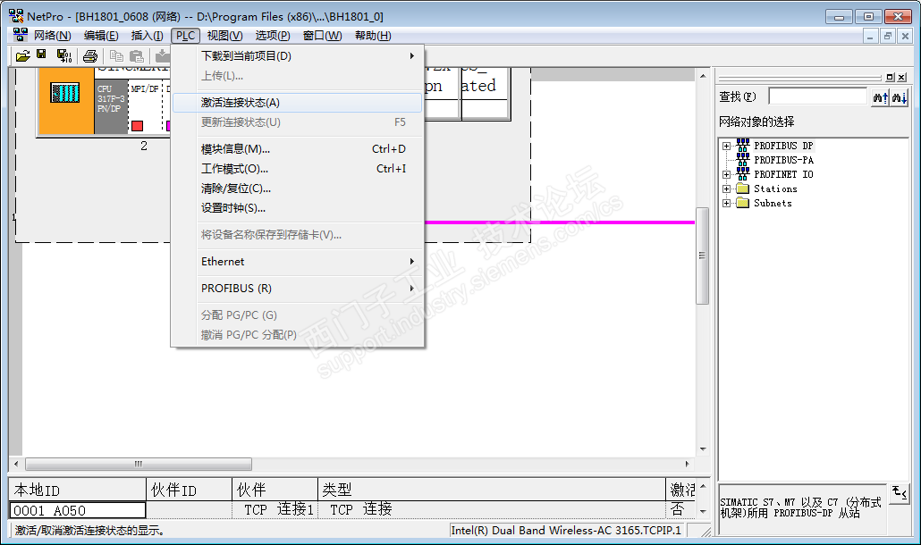

3.      测试连接。打开TCP&UDP测试工具,客户端模式创建连接。目标IP:192.168.215.1,端口:2000,本机端口随机。
点击连接,绿色箭头标识连接已建立。
NetPro窗口,选择“PLC”——“激活连接状态”,发现下方显示连接状态已建立,表示配置正确,成功建立了连接。

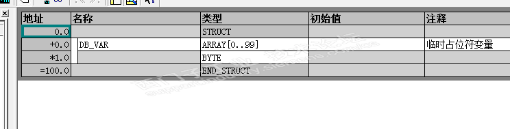

1)   创建DB12用于发送数据。这里发送数据是通过FB2功能读取的机床MCS坐标,分别是X/Y/Z/A/B/C六轴的坐标值。
2)   创建DB13用于接收数据:

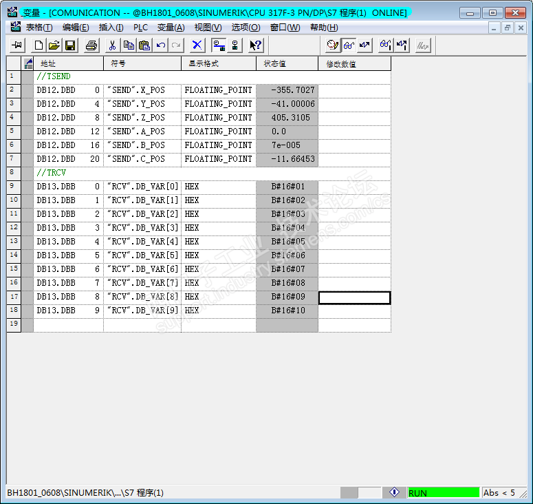

4)   下载所有的FB/FC/DB块。
5)   建立变量表监视发送和接收数据。测试工具接收到的数据为浮点数的16进制表示。

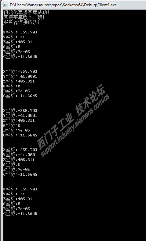

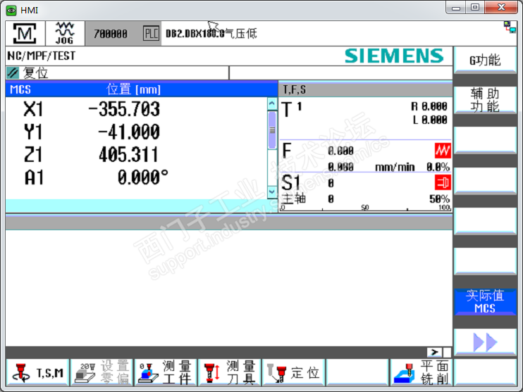

5.   使用C++的SOCKET编程,创建一个控制台应用程序,与PLC成功连接后,就可以在电脑上实时监控机床各轴的的坐标,与机床界面显示一致:
编程的时候同样要注意不同数据类型的转换。本来想设计一个窗口应用程序,效果更直观,但我是刚接触自动化,C++编程也基本一窍不通,尝试了一番后发现有些吃力,就只能到这一步了。。。
