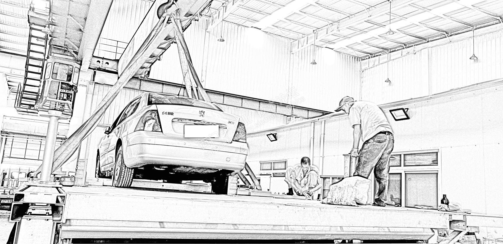

经过几天的调试,现在四驱底盘测功机上车了。准备做最后实车测试的功能检验和出厂前的检查和标定。
这个四驱的底盘测功机,前后轴分别由两个独立电机组成的底盘测功机组成。前轴为固定轴,后轴为可移动的轴,根据不同车的前后轴距任意调整。
控制系统是西家传动S120的典型控制结构。SLM + CU320-2DP + 两个电机模块组成。每个电机都有自己的编码器作为速度反馈,测距、行驶里程等信号的读取。
如果是两驱车,前驱就用前转鼓测试,后驱就用后转股测试。如果是四驱车,前后转鼓的道路阻力分配可以任意设定比例。
其实,对于上述这些功能,都是成熟的产品了,无非就是两台两驱车的底盘测功机加在一起组成的四驱底盘。仅此而已。我并不特别关注。

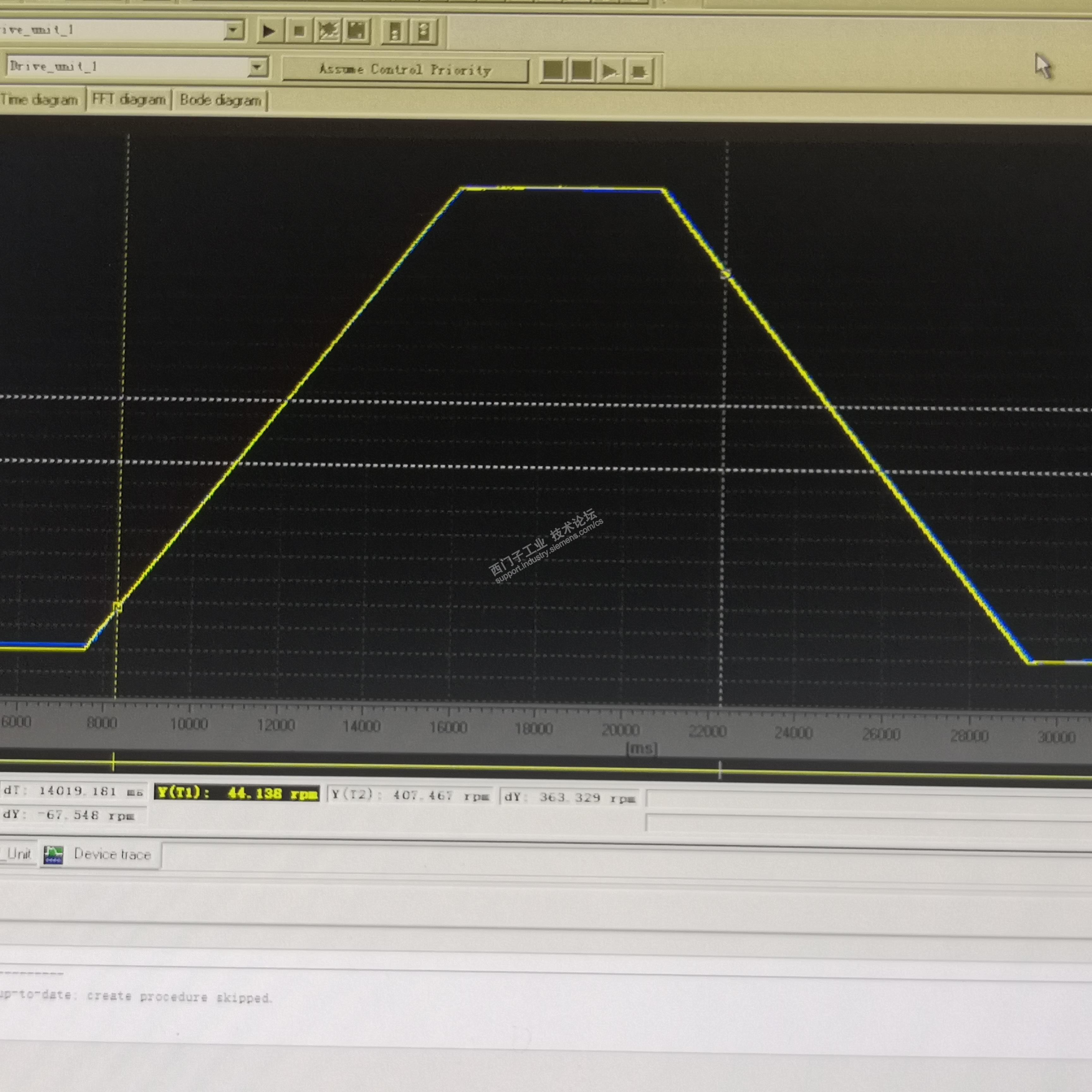

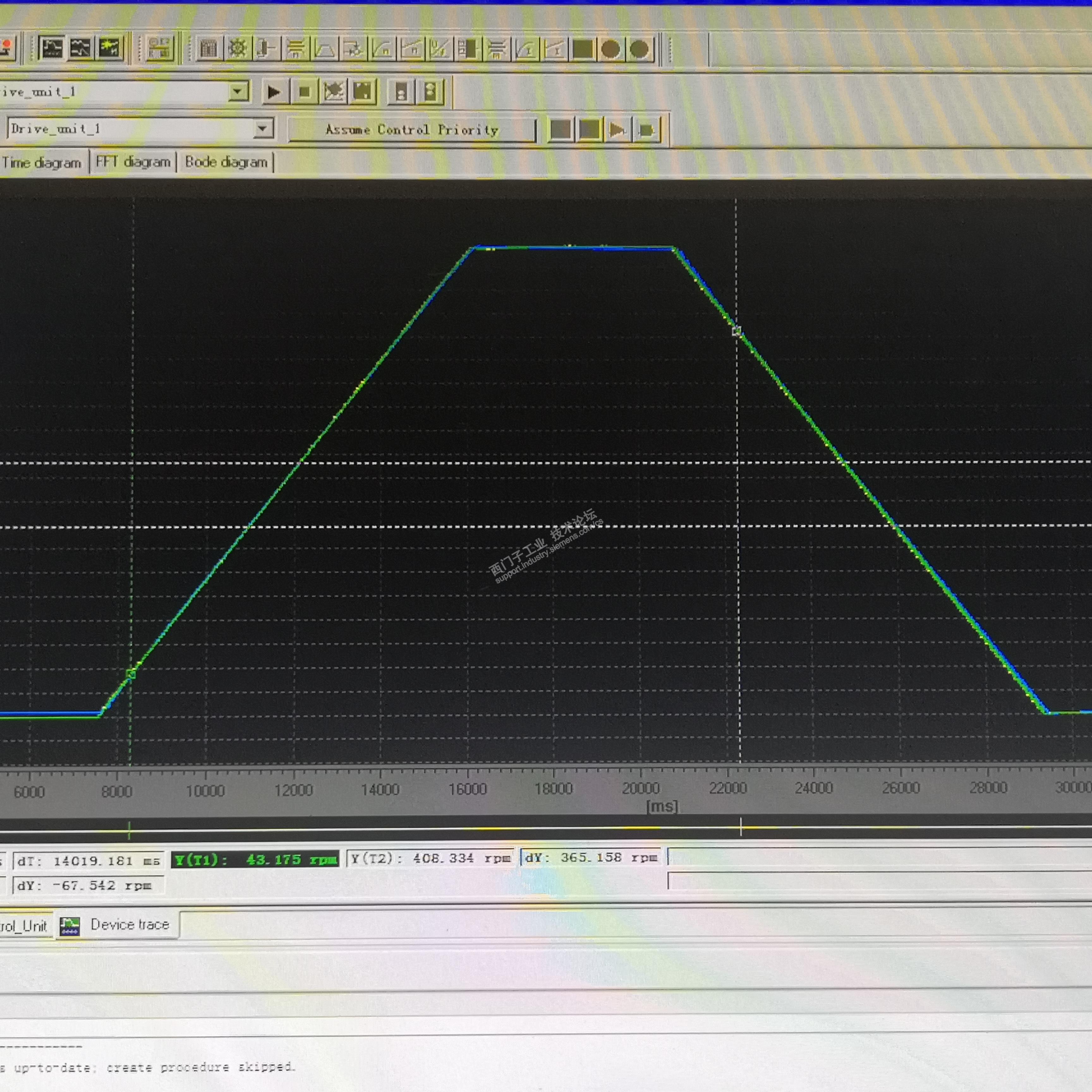

有一个要求使我感到有点不同,要关注它的最终结果是否能行。就是两驱车,还要在这个底盘测功机上,跑路试工况。并要求驱动轮转速与非驱动轮转速动静态同步。这个要求是同步控制,以前没做过。而且底盘测功机的辊筒直径是48英寸的,这么大的惯性,加减速时,作为从动轮的控制能勒得住吗?严格跟着驱动轮走?
现在结果来了
这个结果还算满意吧。利用S120的DCC,自己搭的转速控制调节器,通过转矩控制方式来实现的。说到底,西家传动S120帅呆了!(偷笑)
