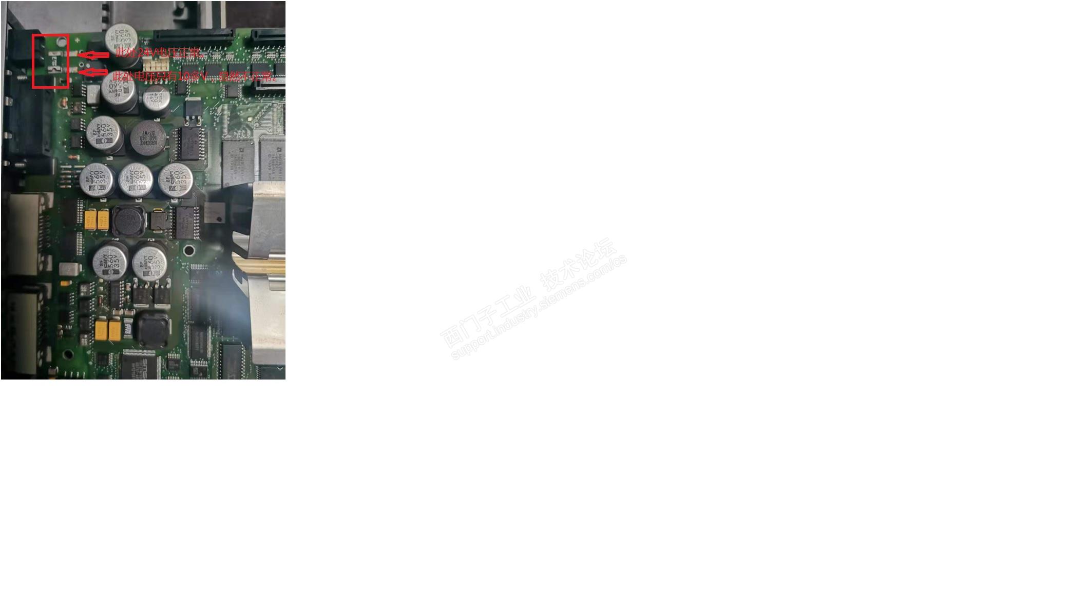

  开始怀疑供电电源,用西门子电源模块单独供电测试,故障依旧。供电确认正常后,实在没有“招”了,只能打开HMI看看再说,可能会找不一些“问题”,明明知道对于内部的维修是没有把握的我,实在是没有办法的办法,触摸屏使用硬件近10多年了,产品更新都好几代了,把故障屏拆到机修间去看看再说。重新连接好刚刚测试用的一个西门子24V电源模块,连接好HMI电源插头。打开HMI设备外壳,上电后从24V电源端子入手测试电压。24V电源端子测试24V正常,供电正常没有毛病,电源进入第一个元件(具体什么性质不祥),图示:
  初步判断可能是二极管,因为该元件串联在24V+的输入回路中,起对电源端子反接时的保护。断电在线用万用表测试没有二极管特性,正、反表棒测试电阻均很小。我这个人有一点轻微的“恋物弊”,之前硬件故障了的MP370 KEY还被我保存着,马上找来故障了的那块屏,打开外壳,插入24V电源,测量该元件的俩侧,电压均为24V+,比较方式测试结果我心里有了一些底气,知道原电路板上图示这个元件的重点怀疑对象了。拿烙铁,焊锡丝等工具,对该元件进行拆机替换。重新上电,一段启动过程后,能够进入系统,一阵狂喜。断电重新安装电路板,外壳机盖后再次上电测试,仍然能够进入系统,ok!测试到下午,如果能够保持,不再死机,我就把它安装到设备上。
  重新对比2块HMI设备上的该元件,应该是应该类似电感性质的器件,因为,给我找到这个元件是没有极性要求的这个现象,另外一块线路板上的元件,正好是反向焊接的,这已经不是很重要了,反正也没有无法深入的条件。
我替换该元件焊接后的图示:
元件周围是松香没有处理干净,反正这东西也绝缘的。
