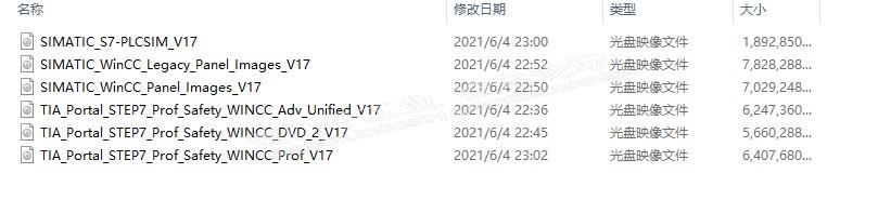

V17就一个.ISO文件,不像之前需要分别下载在解压。
下载好的文件是这样的。

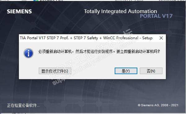

西门子软件安装的标准操作,必定会弹出这个提示。解决方法网上有很多。
我一般在任务栏上的搜索框中,键入regedit,然后选择"注册表编辑器 (桌面应用) 结果。
右键单击"开始", 然后选择"运行"。  在"打开:"框中键入 regedit,然后选择"确定"。
在这个路径计算机HKEY_LOCAL_MACHINESYSTEMControlSet001ControlSession Manager
找到PendingFileRenameOperations右键单击删除就行。
重启动TIA 的安装程序一直下一步下一步就可以了,中间重启了两次挺意外的,以前别的版本V16、V15等等安装过程中没有重启。

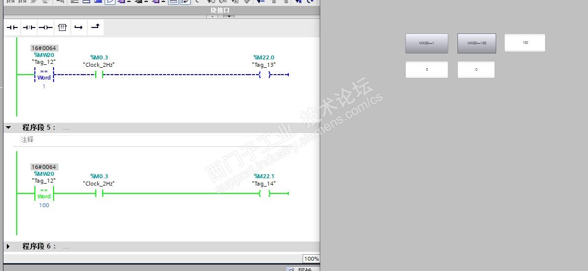

新建项目1 ,添加一个V2.9版本的设备,随便选一个吧,
这里我选择1513(主要是手上有一台2018年产的1513,准备哪天升级到2.9版本试一下。)

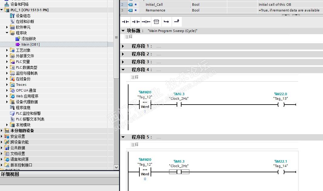

打开OB1写两段程序。
这只都和之前的版本一样。新功能来了。

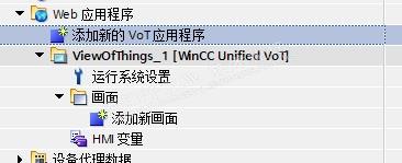

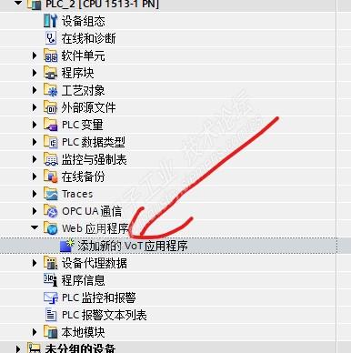

2.9版的新功能——Web应用
双击新建一个VOT应用程序。
双击新建后弹出的界面是不是很熟悉?就像一个功能更少的触摸屏界面
像触摸屏一样,组态两个按钮,来及个输入输出框,右键导航栏的项目名称,找到仿真勾选上,编译下载我们开始仿真吧!

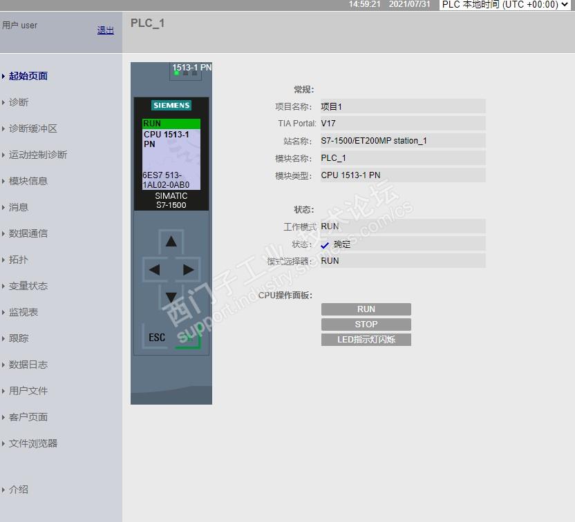

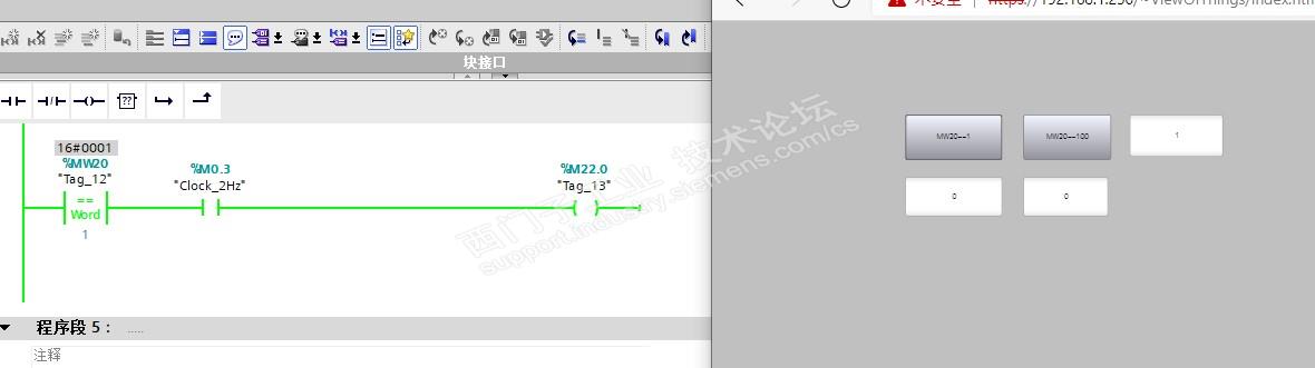

打开浏览器
地址栏输入CPU的IP地址。
点击进入

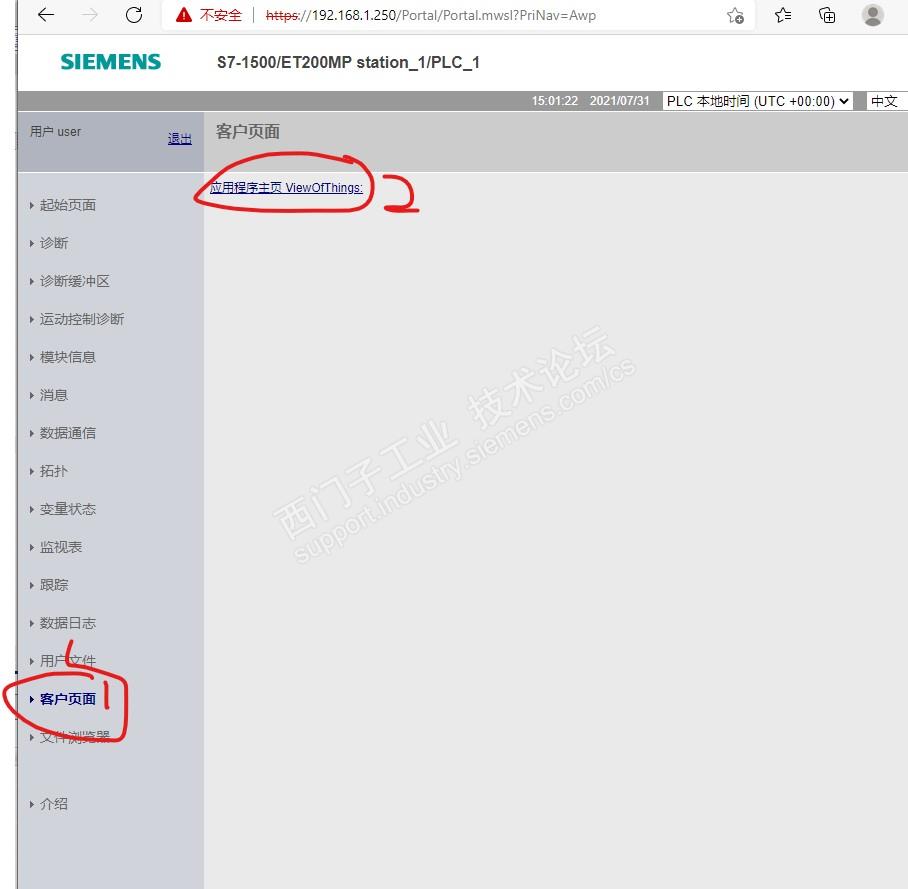

输入用户名和密码后登录时这个界面。web功能直接都有就不介绍了。重点是客户页面这个选项。

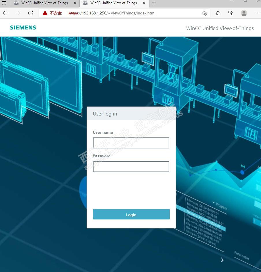

点击客户页面后-在点击应用程序主页。
弹出的这个页面需要再次输入用户名和密码。来吧我们接着下一步。
开始仿真吧1
点击一下MW20==1这个按钮,M22.0就闪烁。
点击一下MW20==100这个按钮,M22.1就闪烁。
