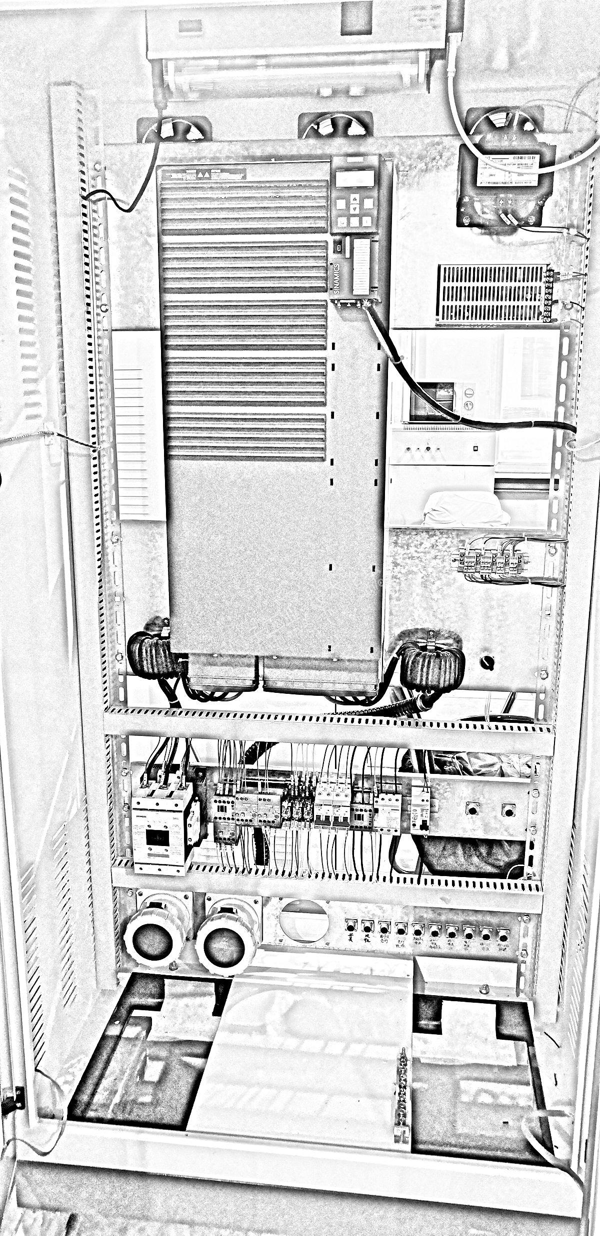

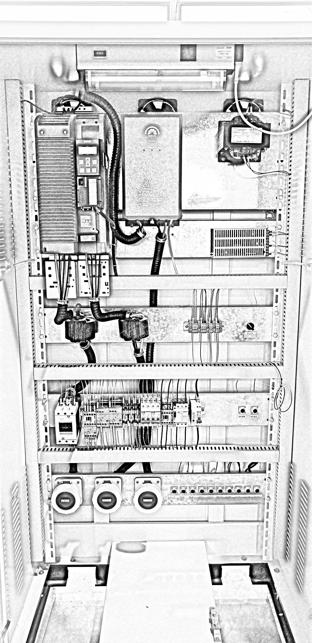

针对15kW容量(D型封装)装置,外加制动单元看i解决。
针对容量30kW以上55kW以下的容量,采用电网反馈模式。
是不是很帅?(偷笑)

      这个最早运用在军工航空产品上,近些年来军工企业改制,很多变成民营企业,随之一些军工的使用习惯就运用到了民营企业的设备上了。
      这样的插头我们叫“航空插头”。
      还有楼主柜内设计的航插位置可以挪到柜体侧面【出线孔在柜体另一侧单独做编号,排列】并使用90度直角航插,这样电缆线更规整。
