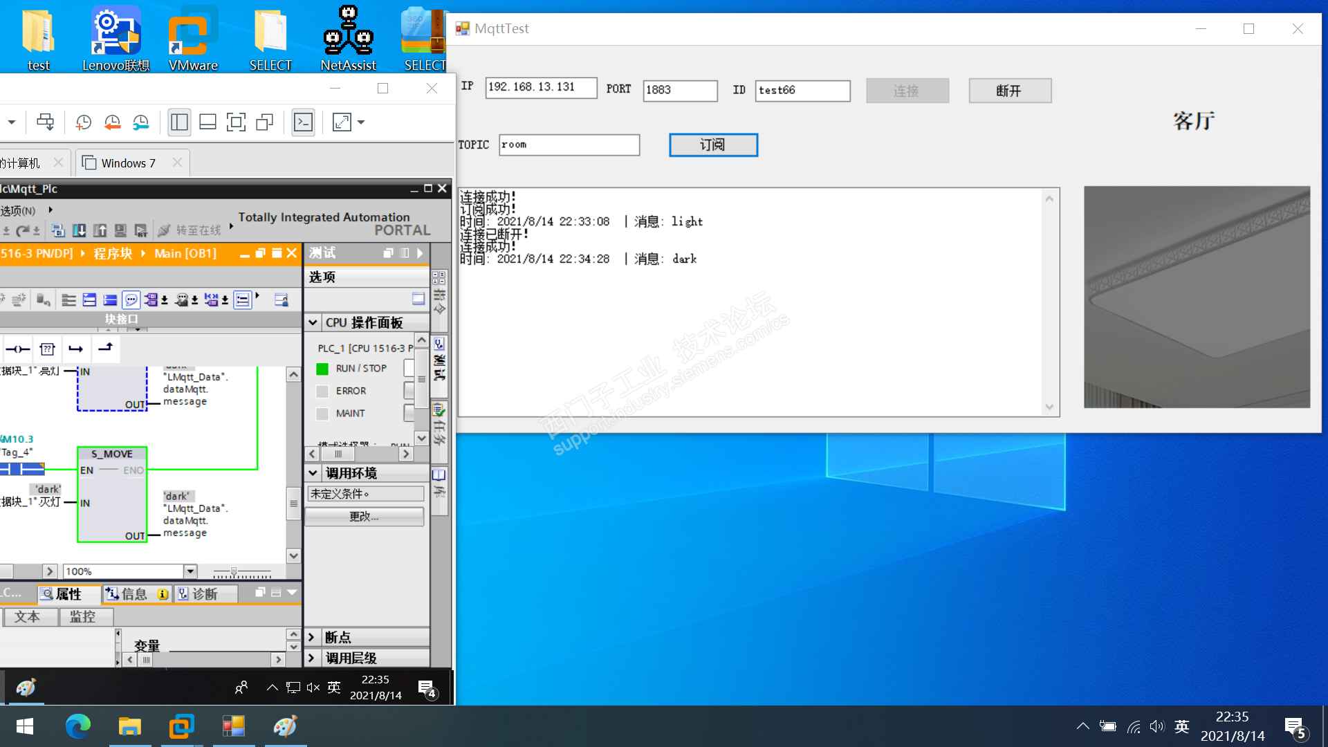

项目构思:亮度传感器通过PLC将信息传递到接受的物联设备,实现房间照明的关闭和开启
模拟思路和方法:(没有MONEY买装备只能万物模拟了,哈哈!)
     1.mosquitto-2.0.11-install-windows-x64    程序搭建MQTT本地服务器
     2.mqttfx-1.7.1-windows-x64    MQTT客户端用于辅助测试
     3.S7-PLCSIM Advanced V3.0 模拟PLC
     4.有非安全消息传输的博途1500MQTT库文件实现PLC信息的发送
     5.C#写个小程序(MQTT客户端)接受信息并通过图片实现灯亮灯暗的效果

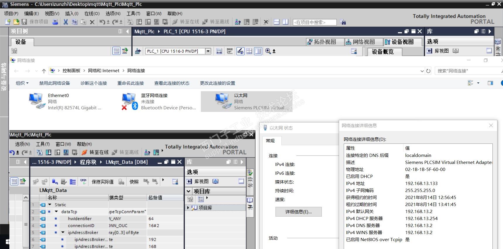

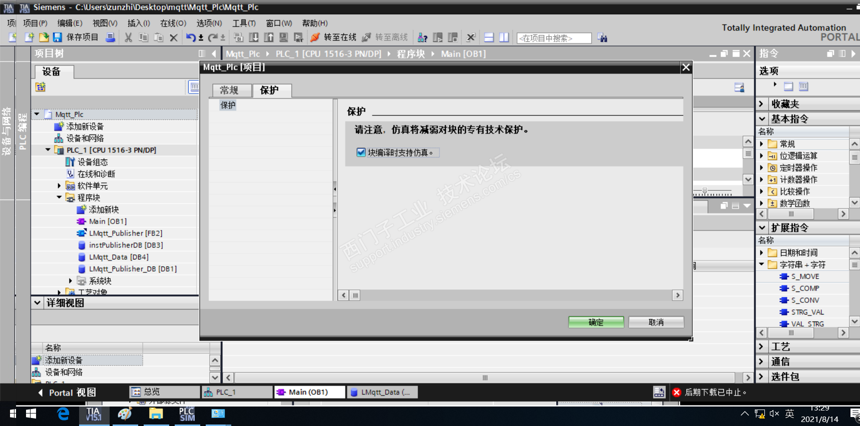

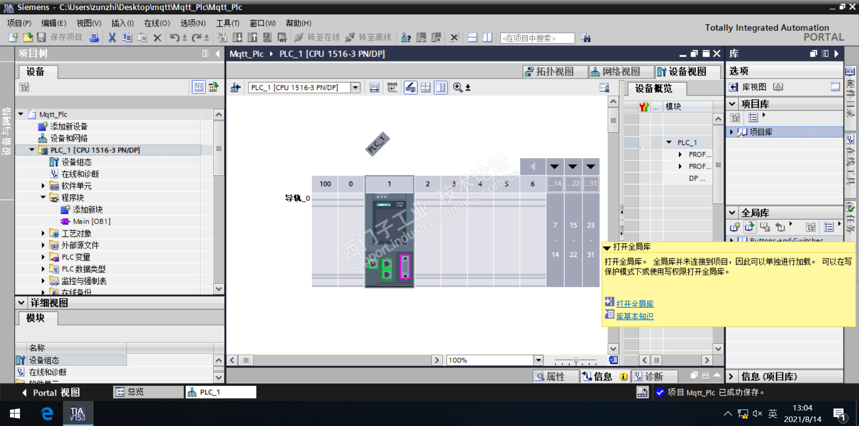

一.博途库文件的使用和相关设置,这是整个学习项目的重点和难点

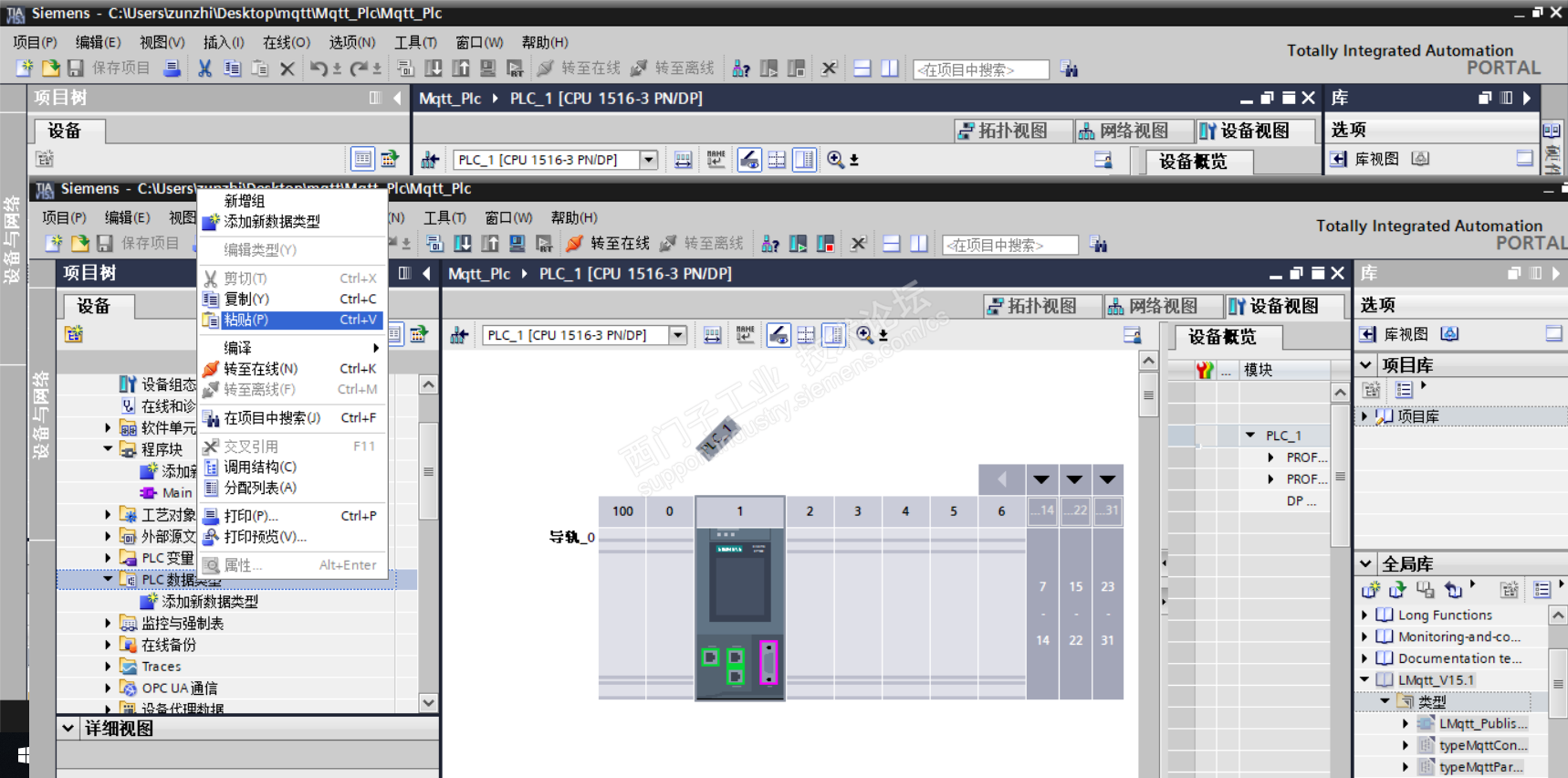

  1. 通过博途新建项目并打开库文件

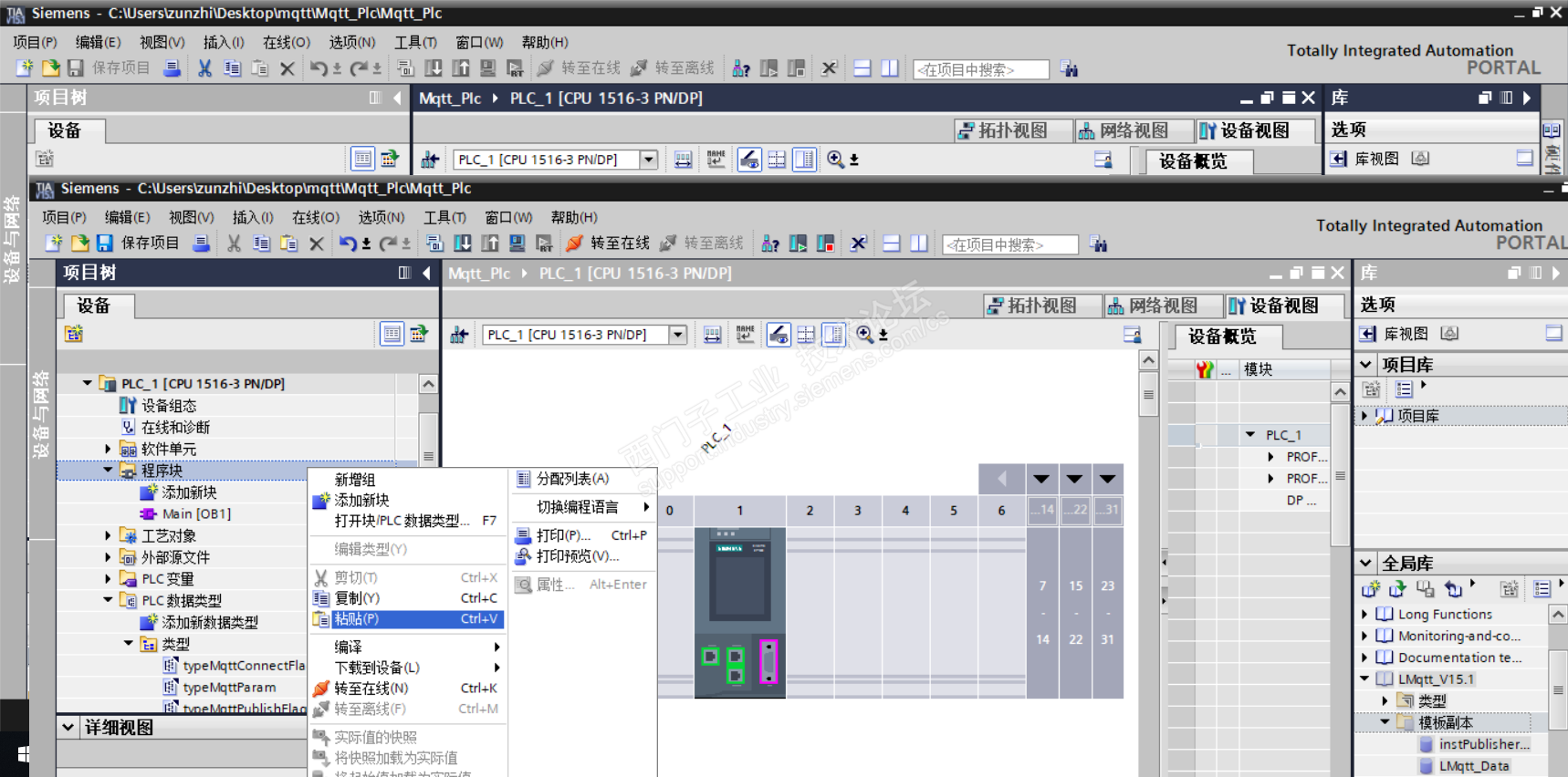

  2. 将数据类型和数据块复制到相应的软件列表,如果不复制会出现编译错误
  3. 背景数据块一定不要动它,我们只要设置参数数据块就好了,具体设置看图片
  4. 参数设置完成后如果编译错误或者下载保护错误请打开库文件重新编译并发布
  5. 参数中连接MQTT服务器的地址一定按照图片的方法设置

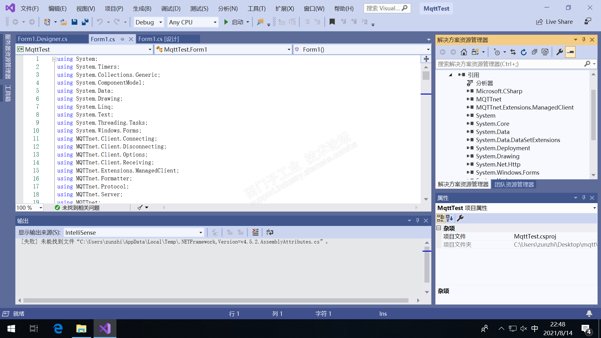

三.制作实现灯光效果的客户端

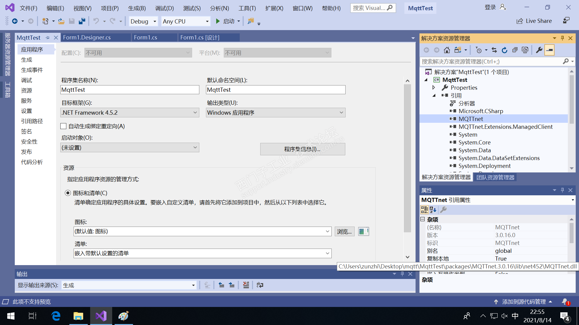

  1. 打开VS2019新建项目并安装相应的MQTTnet库(最新版,3.016),注意有2个库文件

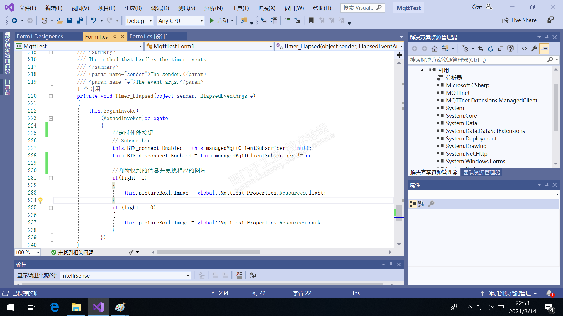

  2. 编写界面和程序,通过图片的更换实现亮灯和灭灯的效果
  3. 最终测试,收工
