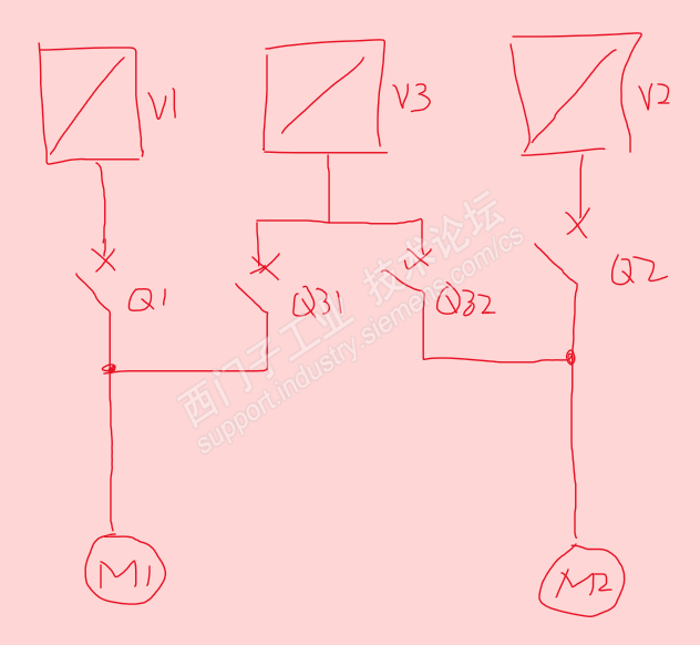

系统描述:
  • 3台GM150,2台电机(4250kW),1台2输入1输出的降速齿轮箱
  • 设计要求2台电机既可以单独运行带负载,又可以任选2台变频器同步运行带负载(加大功率8500kW)。变频器出口至电机配置有切换柜。
  • 负载轴是低速轴,轴直径大约700mm,轴长约30~40m,轴前端是一个大惯量的类似圆盘。
  • 负载是挖泥船的绞刀,大惯量
  • 3台GM150采用SINAMICS Link相互通讯,用于传递转矩给定值

  • 单机运行模式,指单个电机带齿轮箱运行。以变频器来说有3个模式
  • 同步运行模式,指2个电机共同带齿轮箱运行。以变频器来说就是3种组合(固定主从的情况下)
先初步探讨一下,有时间再聊调试中的遇到的问题。。。

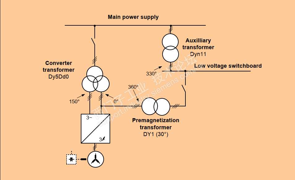

  • 由于电网小,变频器前端的整流变都配置了预充磁回路,而且预充磁采用的是类似同期的方式(或者说重叠)的合闸,所有需要现场核相,并且还需要测量2路电源的相位角差。如果感兴趣的话,可以展开讨论这点。

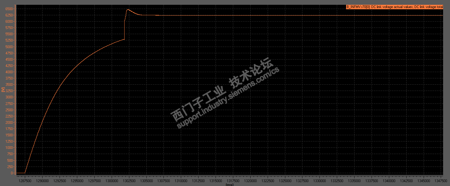

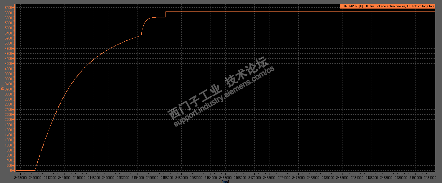

预充电后合闸的直流电压波形:
预充电 + 预充磁后合闸的直流电压波形:
预充磁主回路如下示意,预充磁从整流变二次侧充入更为经济。由于采用了重叠的预充磁方式,对回路中的3台变压器的移相角有配合的要求(其实就是多个变压器形成的环路的要闭合起来,变压器联结组别要相互配合),示例如下:
调试时,务必要核相,务必要测量相位差,以确保多个变压器串联后的相位误差不要太大,这样也顺便检查了线路导致的问题。
