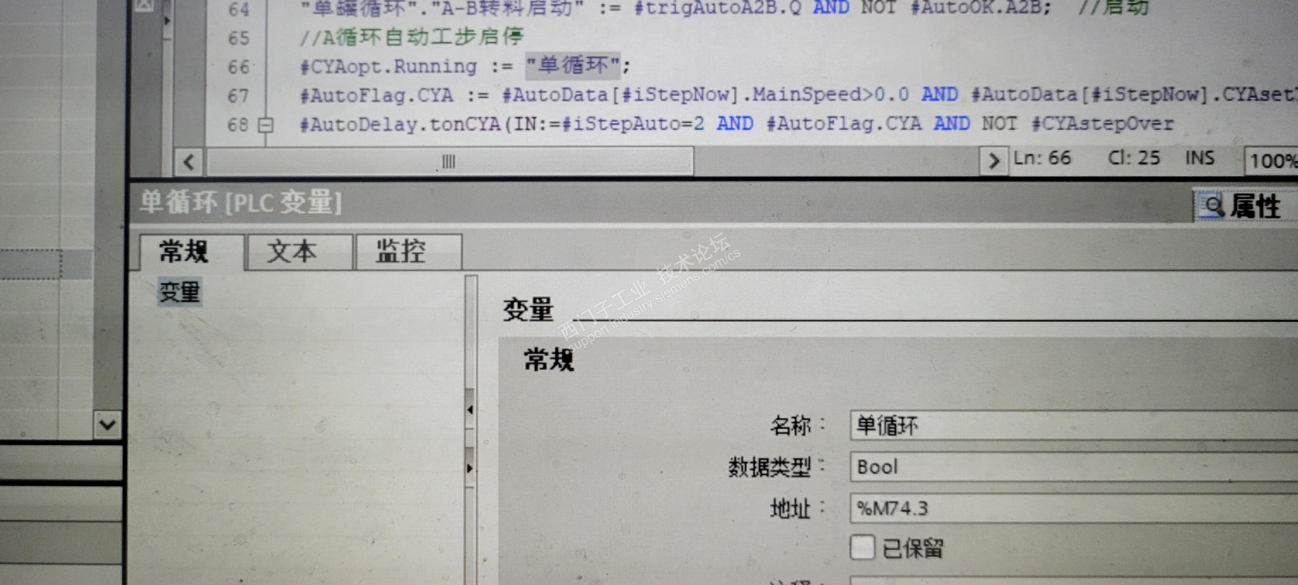

好久没分享了,我来分享一个。 这个是我改之前同事程序的时候发生的现象。
1、“单循环”这个全局变量,变量表里对应的地址是M74.3  , 将鼠标选中“单循环”,在下面的常属性里可以看到它对应的地址是M74.3 , 如图1
2、然而.... 当你把鼠标悬浮在“单循环”这个变量上时, 它显示的对应地址却是 M0.2 !!! 如图2。所以当时出现了一个奇怪的现象就是: 程序在别的功能块里写入了“单循环”(M74.3)为TRUE, 但是在这个功能块里监控“单循环”(M0.2) 却为FALSE!!!  交叉引用查找 “单循环”定义的确只有M74.3 ,  一个变量,却有两个对应的地址,神不神奇?意不意外?
3、选中项目的程序,右键点“软件全部重新编译”, 这个操作过后, 再将鼠标悬浮于“单循环”变量上,它显示的地址变更为M74.3 了!!!
说明了什么?
1、尽量不要用全局变量,更不要使用M区! 偏激点讲,M,T等等这些地址都是属于上世纪的产物,那只是为了兼容以前的PLC来使用。  我的程序里,从来不用系统自带的定时器T,也从来不用M变量作为中转,从不!Never ! 养成这个习惯。  需要全局变量怎么办? 自己建立全局的DB块!  使用M区,当几个人编辑同一个项目时,往往造成不可预知的地址冲突,象这个一样。另外项目移植时也容易造成地址冲突。
2、当程序改动较大时,特别是增减了变量,一定要选中程序,软件全部重新编译!特别是HMI项目有时不这么操作,结果显示的画面不全,甚至变量对应不上!
以上纯属个人观点,不必强加于人,只是个人分享

31楼    2021-08-31 11:11:52
精编帖  主题:回复:想了解一套复杂程序全部摒弃用M,那拿什么来替代M?
这说明了拷贝过来修改过的程序,重新编译的重要性,与M无关呀,如果是C或T也有可能是这样一个结果,当然你说是博途的小BUG也无可厚非,但把责任都归咎于对M的使用,着实有点不公平。
