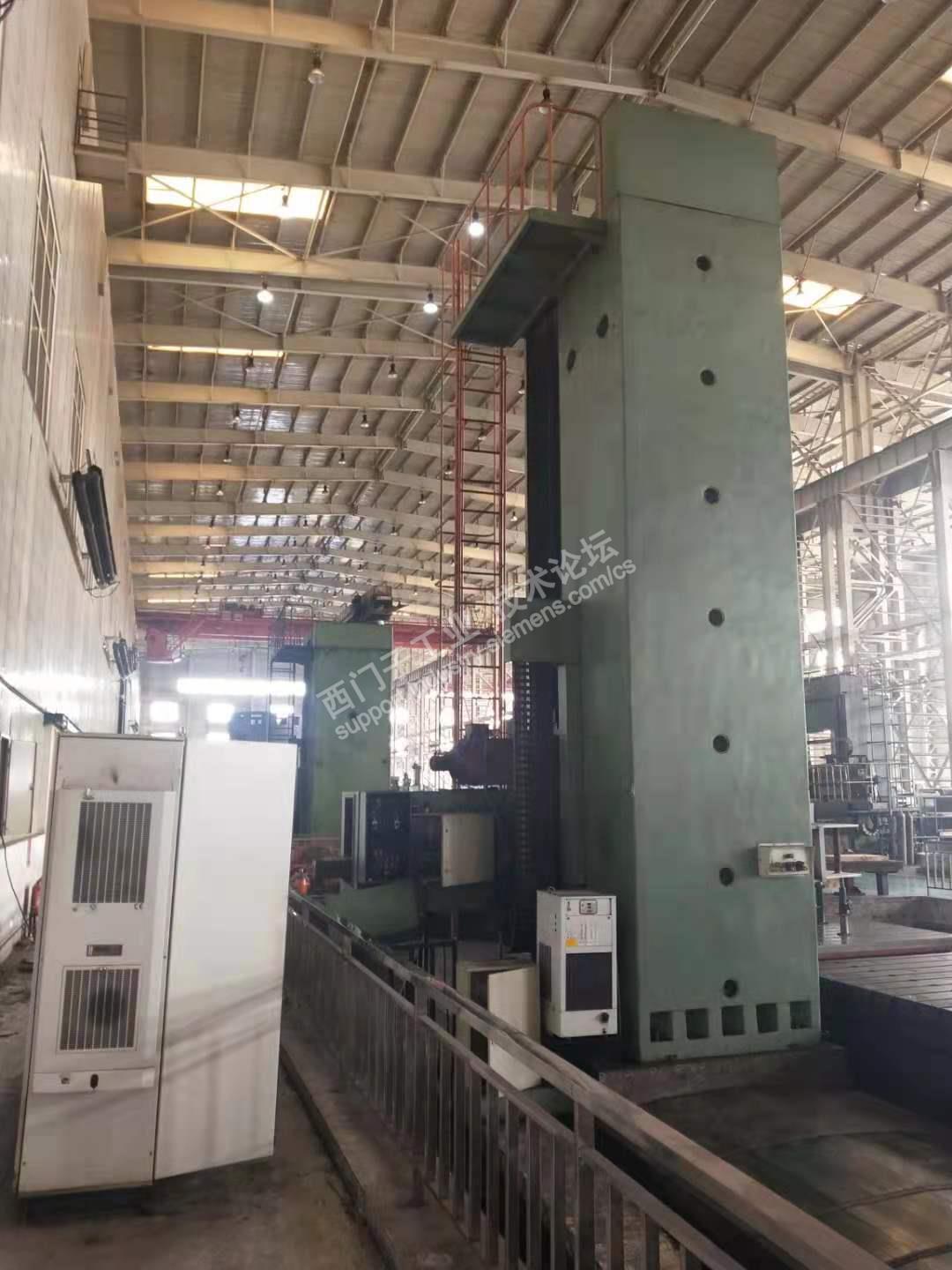

  前几天,一个设备厂一台落地镗铣床报警C1轴主动编码器硬件出错;朋友打电话向我咨询;经过了解设备名称;TK6920数控落地镗铣床,系统840D;CI轴是主轴;设备外观如下:
我告诉朋友,检测主轴电机编码器是否有虚连的地方,朋友看了后说插头又重新插了还是不行,那就过去看看呗!

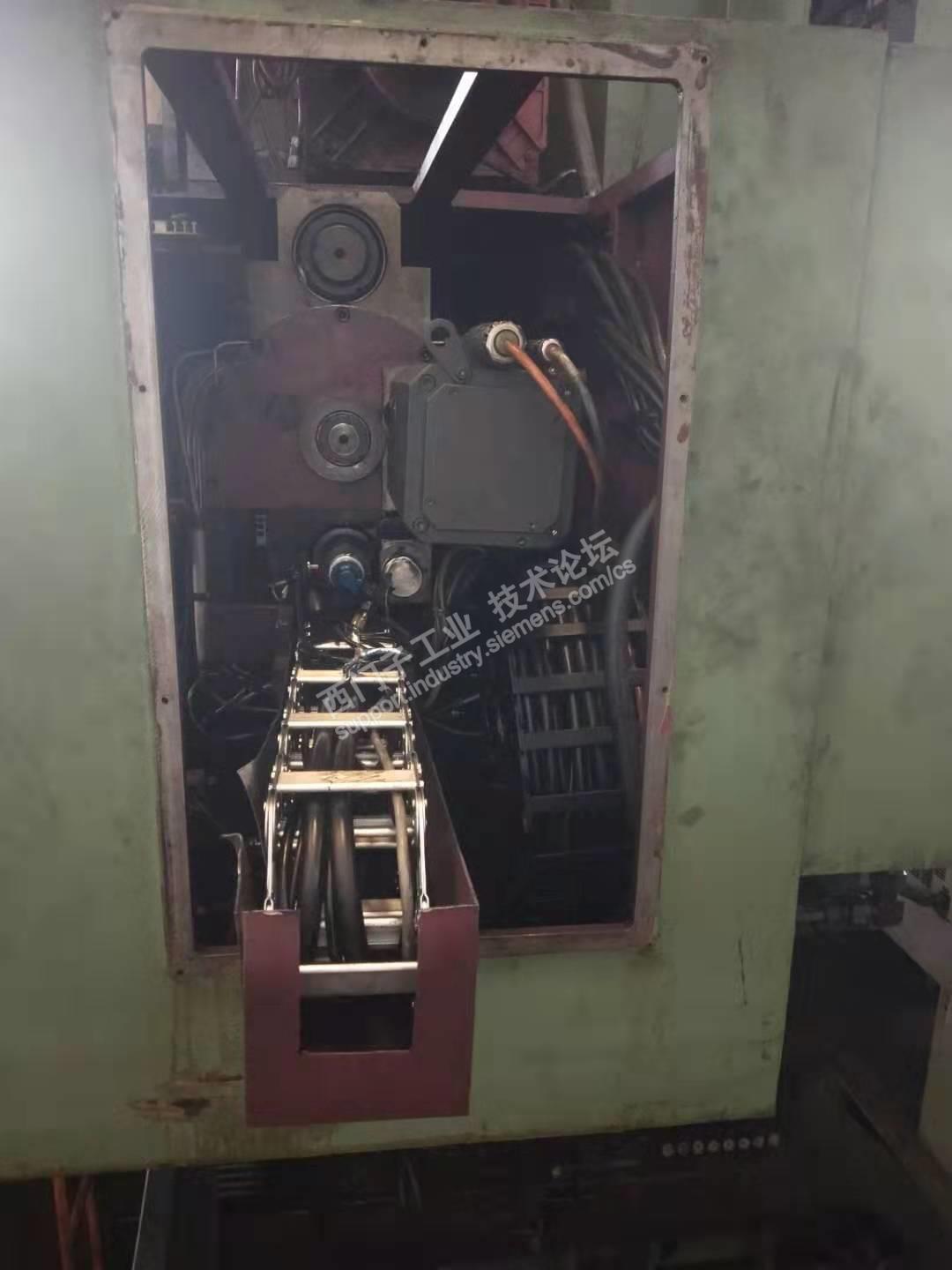

到现场后,我不再检测主电机的连接,找连线中转的地方,一找就找到问了,设备尾箱里因镗轴背冒脱落引发拖链线发生扭曲;
就是这种样子,不用说,一定是线断了。
这是大事,首先要做好拖链的更换,然后需要测线焊线,说起来简单,这尾箱的空间很小,更换非常的不易,俗话说,再难也得做啊!于是在两天后拖链更换完毕;
换好是不是很漂亮,断线也都测量焊接好了。接下来通电;

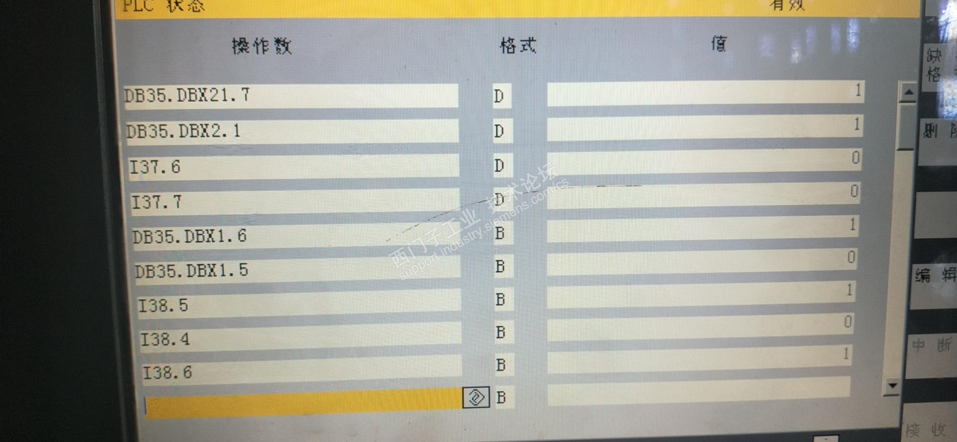

通电后发现设备不报警了;那就OK了,于是试试各轴动作,全都很正常,最后试主轴,发现主轴不转,还不报警,我过来看了提示,发现设备不报警,但是有小黑字提示,缺少轴使能;于是我调到了诊断界面,检测了DDBX21.7和DBX2.1的状态;
发现全都有,这下有点晕了,于是有检测了    9,663    使能,发现也没问题,于是我又联想到了主轴档位,松刀夹刀到位情况,根据图纸发现状态全不对,这时天已经晚了,我不习惯天黑检测,明天再说,活不是一天做的。
但是回去一想,我越想越不对,就算档位和夹刀情况不正确,它也是断的那几个使能啊,而且我监控那几个使能也都有啊!但是按图纸状态确实都没有信号。
第二天,我不再理会图纸的标注,让操作者按一下档位开关,看一下接口状态,结果发现,档位提示有但是接口显示无动作,那就只能说明一点,图纸完全不对,那就不管它,还是看看监控吧!

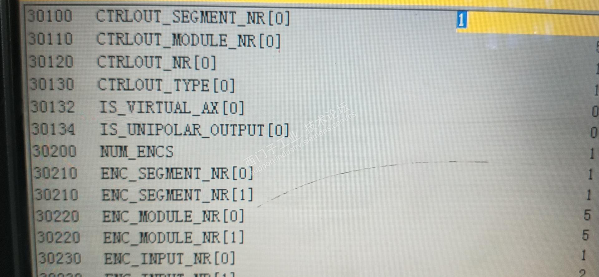

发现监控无报警,并且显示黄灯,而且第一二测量系统都没准备好,这时我想到了参数,
发现30200编码器数量是1这就不对了,要是新设备我就直接改2,但是使用的设备为什么参数会变,问了操作者说,他可能是无意中改的,既然有人动参数了,那就改过来好了,改成2,一试OK。
  就这样历时三天,终于全部处理了设备因拖链扭曲引起的断线故障,同时我也告诉操作者,以后改过的参数要改回来。
