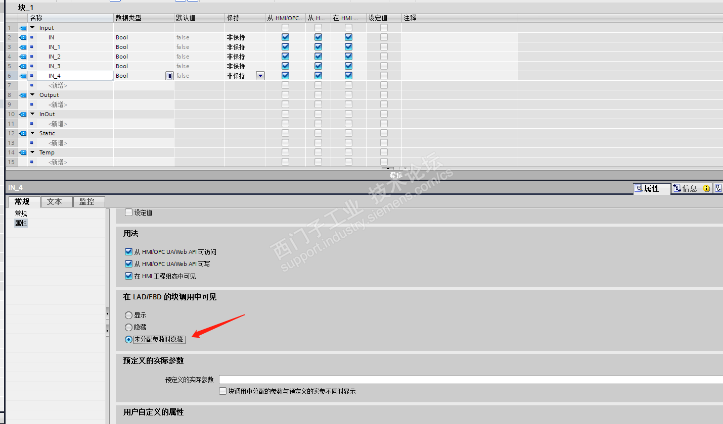

请问  自己写库  这个折叠功能和折叠的变量地址  怎么做出来呢

在接口的属性里
