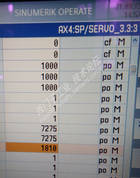

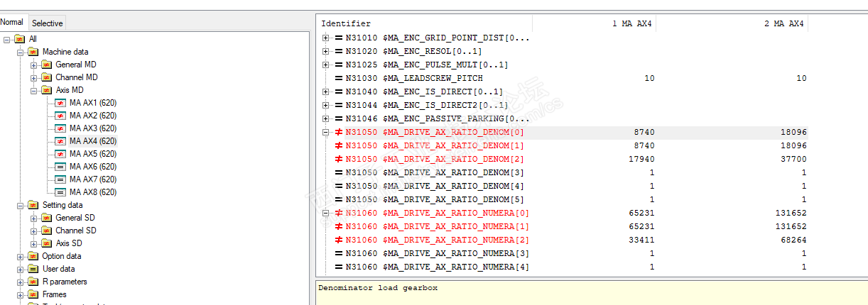

828D主轴无法换挡,通过NC机床数据比较解决换挡问题
原来是齿轮比不对。
