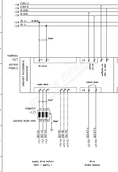

6es70系列的逆变器,200个千瓦,起重上用的,现在是用那种型号来替代的了,是PM240么?
好吧,没想到有这么多大神给出答案。是这样的,我把设备的配置重新说一下
第一个,这设备是诺尔2005生产的场桥,就是说集装箱起重机。额重量是40T
电机功率是,wolf的185Kw,同时第四套参数还控制一个大车电机。60KW吧.
电源是柴油机(很少用了,备用的)供电400V,由整流单元6SE7036-1EE85-0AA0-Z,整成直流660的母排,下面是逆变器 6SE7033-7TG60-Z,
现在是小柴加电池混动供电,电池的直流电660V直接接在母排上.,所以我想问的就是用现在的哪个型号替换?6SE7033-1EE85,同时因为安装位置有限,不能比这个7033宽.

按理说SINAMICS的对应关系是,6SE70对应现在的S120,MM440对应现在的G120。
但凡事不绝对,G120也是可以应对起重机的控制呢。比如说,CU250S-2和PM240-2组成系统。外加制动单元和制动电阻,或者是外加电网反馈装置。
而S120就可以直接用SLM + MM电机模块 + CU320-2即可。制动时100%电网反馈型的那种。
