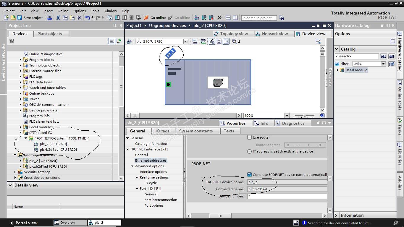

组态Profinet device时,如果名称中有“_”符号,博图会自动转换为一个转换后的名称,例如“plc_2”会转换成名称“plcxb2d1ad”。
然后我再组态一个名称为“plcxb2d1ad”的Profinet device,转换后的名称仍然是“plcxb2d1ad”!
什么情况?

按照规定来做
a-z,数字,中划线,和点 都是可以合法使用的,比如plc1-c1,plc1.c1都是合法的设备名称,但是plc1_c1是非法名称
西门子给你自动做转化已经不错的,见到部分设备厂家连大小写都不给你转换的!
