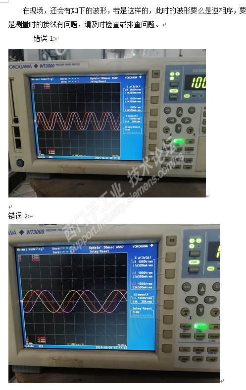

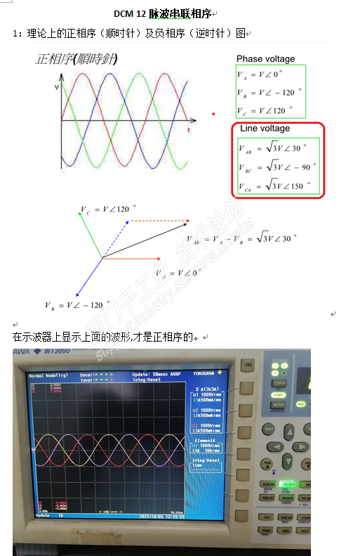

主题:12脉波串联下的6RA80不能工作
配置:直流6RA8096-4MV62的2套,前端的三绕组变压器的组别为D/y11,d0(10KV/2x500V) ,主装置接y11,从装置接d0。拖2000KW直流电动机。电机参数 电枢2000A/1100V .
在直流电机不给励磁调试情况:
1:,分别对2个装置作了电流环优化。各参数完全相同。
 2:2个装置构成12脉波串联工作模式。主:P51799=41  P51800=41  P51814.0=r898 P51814.02=r52120   从:P51799=41  P51800=42  控制字分解到P840等控制字中。P50500=r52701[1]
3:运行工作时,主 从均工作。给定电流400A,主、从装置的电流为400A,有点波动但很小,约10安培的波动. 但是主装置的电枢电压输出(r52292)为340VDC,而从装置则输出-335vDC左右。
4:基于以上情况,我查了2个装置的进线电源的相序,均为正相序。
问题    1:电流都相同,但主 、从装置的电枢电压不应输出3百多伏,主装置电压为正而从装置为负?  按道理2个装置应出正电压,且应为十几到二十几伏才对。
           2:还有哪些参数没有设吗?请调试过串联的各位大侠指点下。

主为角接,从为星接。
要保证从滞后于主30度。

我把这次调试过程 的一点资料,上传上来,仅供参考。
