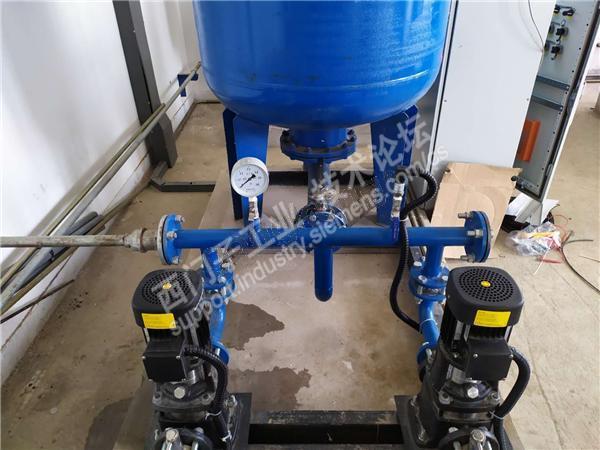

现场安装的压力变送器以及压力表如下图1
图1:控制的一主一备2台泵

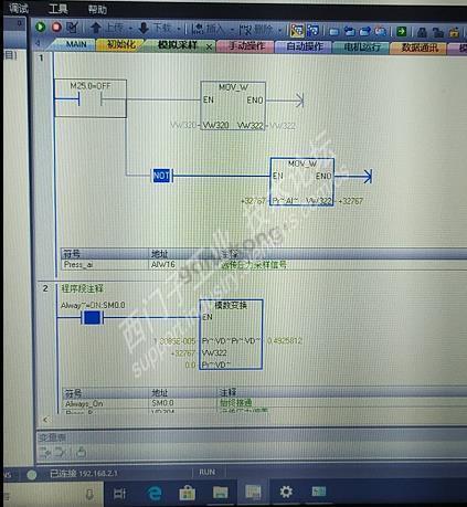

监测到的压力变送器测量结果如下图2
图2:监控PLC采集的压力数据

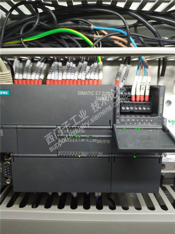

打算测量压力变送器输出电流,此时突然发现模拟量模块EM AM03(6ES7 288-3AM03-0AA0)上端盖下竟然是上下两层接线端子,模块2根电源线明显被错误的接到了上层段子。
CPU及模拟量扩展模块如下图3
图3:CPU ST30+EM AM03
将模拟量扩展模块EM AM03电源(L+/M)两根线移到下层端子相应位置(如上图3),监控看到了压力真实数据。至此问题2圆满解决。对于问题1,我提出看法后,搞工艺的也认为要压力在一定范围内才能启动,与我朋友说法一样,我只有哑然接受……

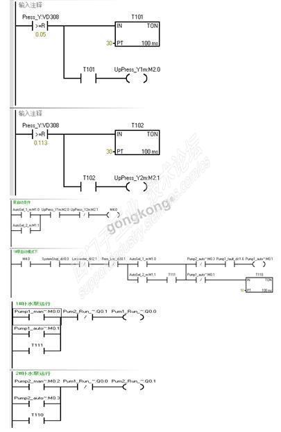

压力值正常,手动条件下启停调试正常后调试自动。切换开关拨到“自动”位置,主泵不能自行启动,原因还是管网排水后压力突然之间低于设定的0.05MPa,电机不能启动。此时搞工艺的有点“明白”了过来,感觉要做成如我所说的低于低值启动,高于高值停止。让他与我朋友沟通,他们达成一致后我修改了程序。继续调试自动运行,低压自启高压自停,却又带出来一个新问题。
问题3:高压停泵,泵停止后压力会有一个小范围骤降,监测到的压力值又小于了设定的压力高值,而朋友高压停泵逻辑采用了串联压力高值常闭点停线圈输出的方式。这样就出现了停泵——启泵——停泵的不断循环,听见接触器噼里啪啦的吸合关断声,搞工艺的说他感觉我做成恒压调节了(看来人家这位搞工艺的懂自控)。
源程序有关压力控制泵启停的逻辑段如下图4
图4:压力控制泵启停逻辑片段
看源程序,朋友可能也考虑到了会出现问题3,压力值比较后没有马上输出结果去启停泵,而是做了3s的延时处理,但是实际运行中3s时间管网压力上升值不足以抵消掉停泵后压力值突然骤降,还是出现了停-启-停的不断循环。起初考虑加大这个延时时间,测试后感觉不够理想,后来直接将启停泵的压力标志位M2.0/M2.1做成SET/RST形式,这样一旦SET M2.1,就会彻底停泵,等到压力降到低值以下,延时启泵时再将M2.1复位就行。
