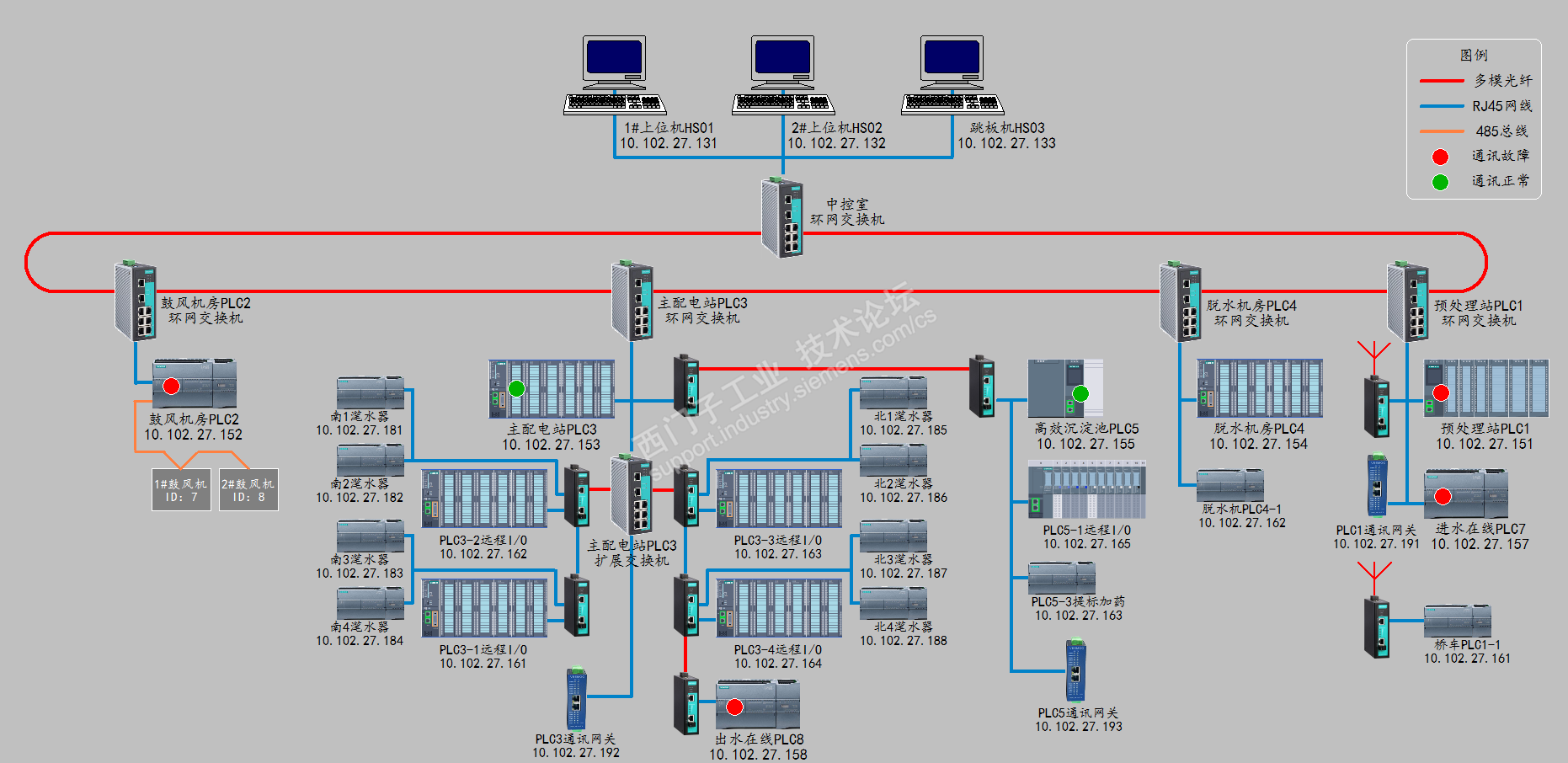

        多年之前做过一个项目,一个315-2PN/DP与8个S7-200PLC通讯,采用的是在200PLC里做PUT/GET的方式,占用8个以太网连接数,再加上上位机等,以太网连接数一共占用了12个,只剩下4个。后来系统扩容又增加了8个S7-200smartPLC,以太网连接数不够用,只好升级到317-2PN/DP,支持32个以太网连接数才最终完成项目。
        上个月又实施一个类似改造项目,当初做方案的时候没有注意配电站PLC以太网连接数问题,最后发现有4个153-4的PN远程子站,8个200smartPLC需要通讯,还有2~4台上位机,计算下来担心连接数不够,担心了好久,因为换317已经来不及了,并且今年这种货期和价格也不允许了,甚至还考虑了增加一个CP343-1来扩展通讯的方案。后来通过查询发现PN-IO通讯是不受16个连接数限制的,也就是4个153-4通讯不占用连接数,而200smart从2.5版本开始也支持PN-IO通讯,因此8个200smart的通讯也使用了PN-IO的方式,这样以太网连接数的问题就不用担心了。
