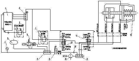

一、问题现状
        切齿过程中,存在C50机床尖锐的啸叫声,所加工的齿面带有振纹问题。P65检测为9级[报废]。
        受产品订单递进式爆棚及突如其来新冠疫情的影响,寻求设备服务商现场排查问题真因已无法实现。这就得由公司的智造运维队伍基于头脑风暴等方法自主排故,用以破除生产瓶颈,根治切齿振纹。

        11)  变更夹具拉紧方式。分析图6所示夹具夹/松的气动原理图,去掉夹紧气缸15的辅助夹紧气路P120.60,更改为单纯的蝶形弹簧拉紧,Fz=4.2kN→4.7kN。封堵换向阀14的阀口B。

                                 C50切齿机上夹具夹/松的气动原理图
1-增压器GPLV5  2,8,11-分气块  3,7-减压阀  4-压力表  5-储气罐  6-安全阀  9-球阀
10-过滤消声器  12-单向阀  13,14-二位五通型双电气先导式换向阀  15--夹紧气缸
