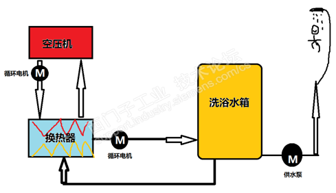

上半年客户联系我们做一套余热节能回收的自控系统,正好前段时间调试完了,这几天又没有什么要紧的事,写写编程调试过程,给自己复盘一下,也给各位西门子论坛的朋友们做个参考
虽然没有和客户签订保密协议,但是也是非标项目,现场管道及工艺也是应该给客户保密的,在这我只把大体的原理描述一下,简单来说就是利用甲方客户原有的空压机运行所产生的热量,通过交换器,来给工人的洗浴水进行加热,大体流程是这样:
PLC编程水平和画画水平应该成反比,凑活看吧,项目其实是比较简单,比较适合刚接触PLC项目的,再这只把其中一部分工艺画出来,实际工艺管道阀门位置没必要深究。

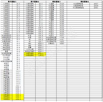

把工艺理解个大概以后就可以选型了,因为项目不大,PLC肯定是确定SMART系列了,统计I/O点数,这个项目总共是51DI+27DO+21AI+3AQ,I/O列表如下:
当时是预计项目程序不会太大,但统计完后I/O点不少,如果选择SR60加扩展模块,成本会有些偏高,后来确定是用SR30加2个数字量模块再搭配第三方的PROFINET通讯模块实现的,最终配置如下:

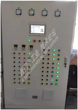

订好这些以后就开始了两手操作,1是画图纸,2是加工配电柜,图纸是由朱老师完成的,画图纸时也有些细节的讨论,比如变频器手动操作时频率怎么给,最终确定是把面板挪到柜子门上,通过面板调节,这样会节省一个电位器,还有阀门的手自动操作是采用起保停还是点动直给等等吧,具体大家遇到其他项目再具体分析了:
控制柜的外形结合图纸及使用的元件,留好开孔尺寸,出图如下:
再往下就是安装走线发货了:

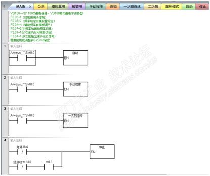

程序概览如下:

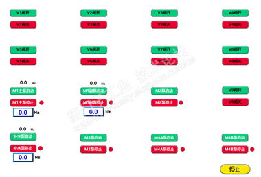

画面概览如下:
