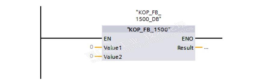

       EN/ENO是指一种编程机制,使用使能输出 ENO,可检测和处理某些运行系统错误。后续指令的执行取决于该使能输出的信号状态。使用 EN/ENO 机制可避免程序崩溃。块状态将以布尔型变量的形式进行传递。因此,EN/ENO机制并不是梯形图独有的,LAD/FBD/STL/SCL/GRAPH 都支持EN/ENO机制。
EN/ENO 机制可用于以下两个方面:
1)单个指令的调用
2)程序块的调用
关于SCL的 EN/ENO机制:
       在 SCL 程序段中,可以通过赋值来改变 ENO。为此,请写入“ENO:=TRUE”或“ENO:=FALSE”,或使用 BOOL 数据类型的变量。当激活“自动置位 ENO”(Set ENO automatically) 块属性时,编译器会添加程序代码来计算 ENO,类似于编程语言 LAD 和 FBD。添加的程序代码会增加运行时间,因此默认情况下禁用“自动置位 ENO”(Set ENO automatically) 属性。
       在 SCL 程序段中,无法为 FC 的 EN 参数赋值。但是可以在条件语句中调用 FC,这意味着需要将其置于“IF”指令中。这意味着块调用不会执行,也不会改变 ENO。此行为与编程语言 LAD和 FBD 中的行为不同。
