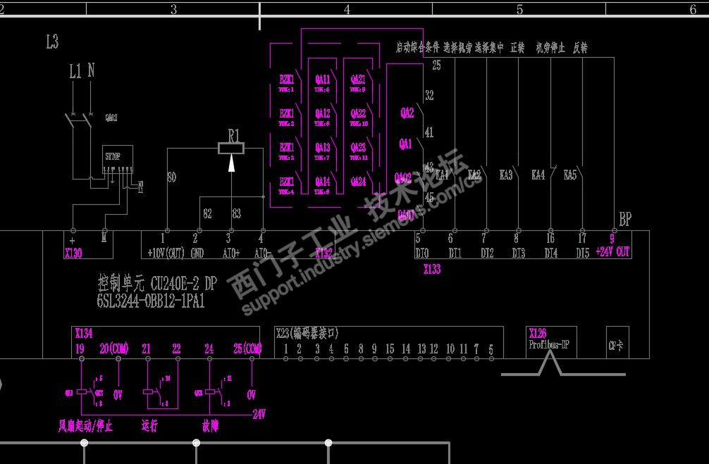

各位师傅好,现在有一个项目(图纸如下),使用G120变频器 (CU240E-2DP),现在要实现以下控制:
  1. 操作箱控制,启动,停止,电位器给定频率;
  2. 远程和S7300使用DP通讯,控制变频器启动,停止,频率给定;
因为先前做的控制比较简单,都用CDS【0】参数组就可以以实现,现在这个控制,是业主设计的图纸,在现场怎么搞都实现不了他的控制,想请各位师傅指导下,这样的接线方式,应该怎么设置参数,望能略微详细的说一下CDS命令数据组的设置?
