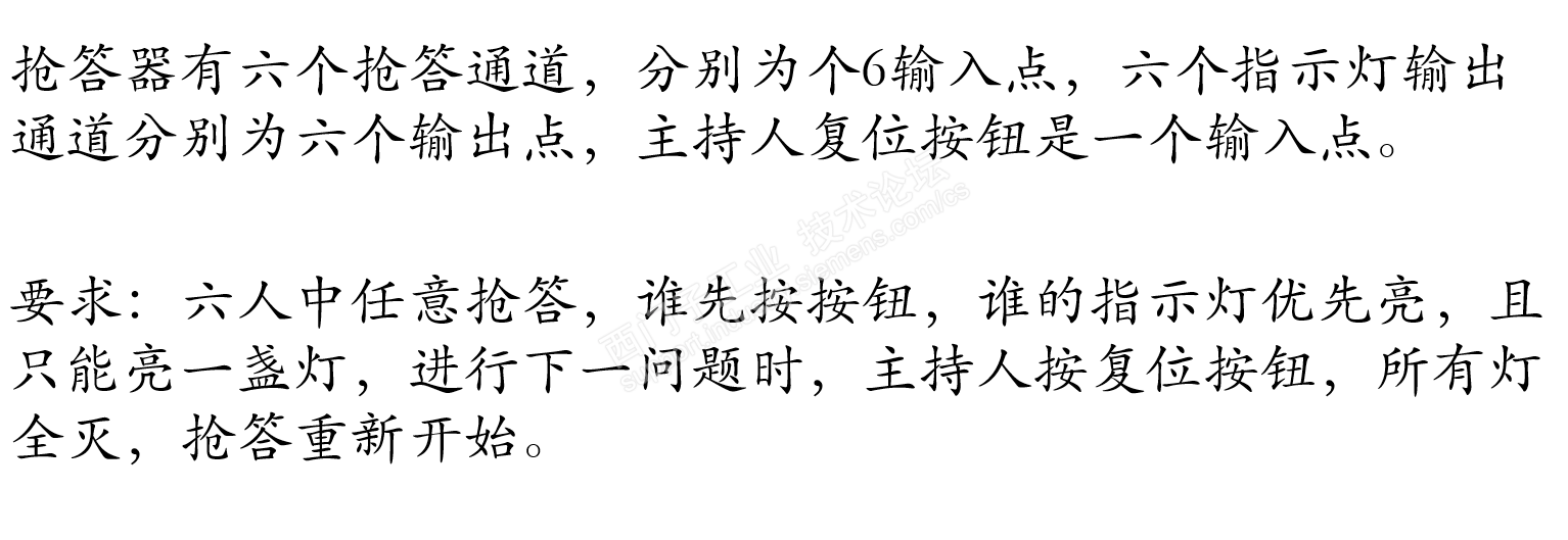

菜鸟求大神指教

都有人提出同时按下了,怎么还说些没解决问题的方法?
楼主,不讨论程序,我问你,同时有人按下,灯怎么亮法?也就是六个输入点接到一个按钮上,会怎样?

所谓“同时”其实是个相对的概念,取决于系统的分辨能力,当系统无法区分信号的先后次序时,应该把这些“同时”的信号都报出来,这样才是公平,而目前的编程方式乃至硬件的工作模式都是有优先级的,无法确认信号的先后次序,就以优先级来确定,这是有失公平的策略。

我是比较同意同时按的同时亮。
如果同意同时亮的话,那么应该程序也好做吧?
