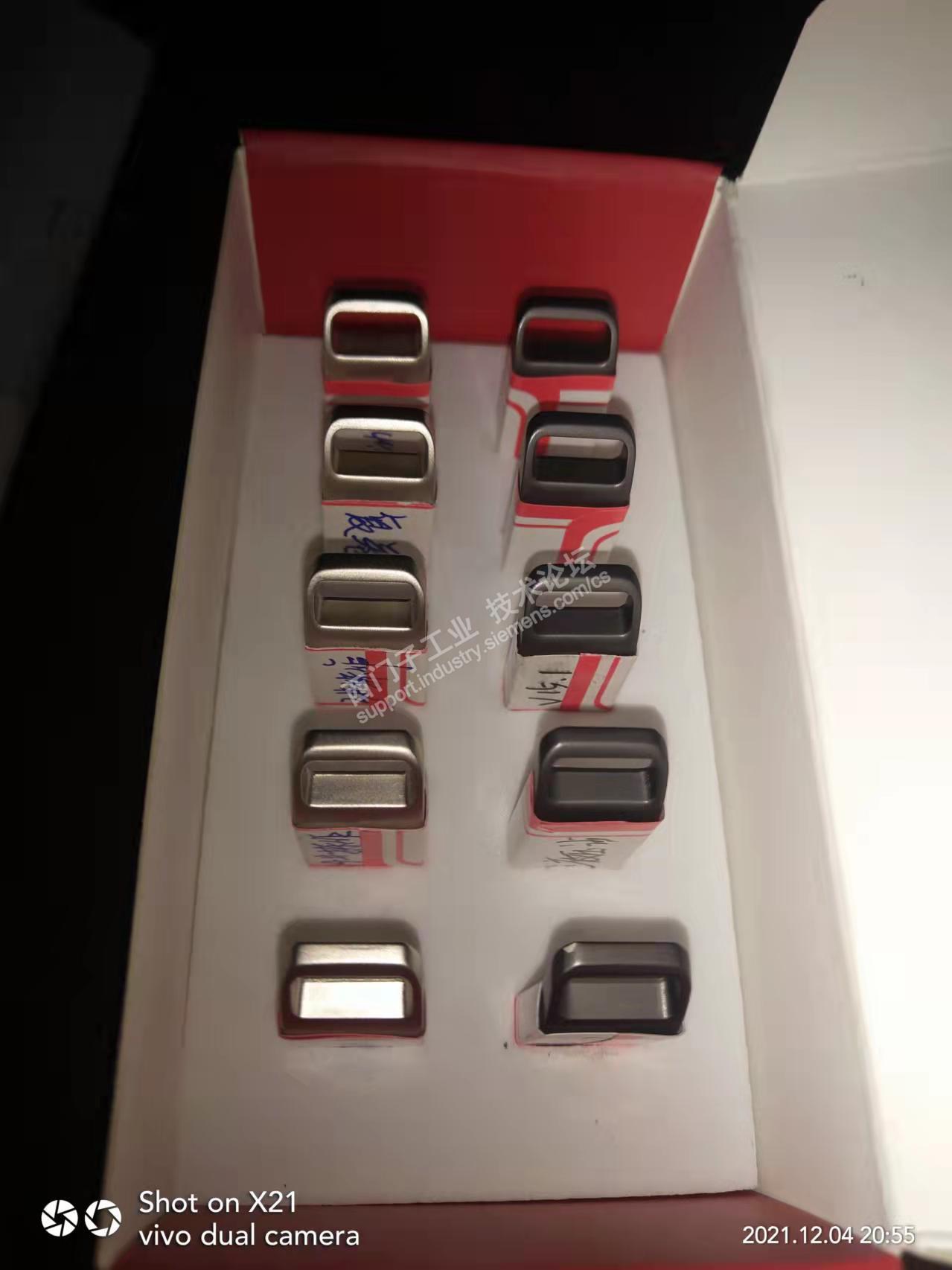

现场由8个HMI,由于值班人员不会操作博图,每次都得来下载程序,太麻烦。
所以看手册,可以使用使用U盘来给二代精简(2nd Basic)屏做下载。。
某宝买了一盒U盘,十个一百元,。通过文档说明,一步步进行,还是比较简单。
