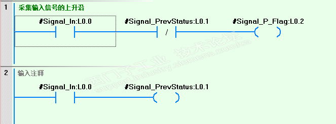

如下图所示,
使用梯形图逻辑实现的上升沿信号,这样的子程序可以重复调用吗?
求大侠解惑!

楼主的程序没有问题,可以复用。Signal_P_Flag可以使用Out类型。
你试一试不就知道了嘛。
