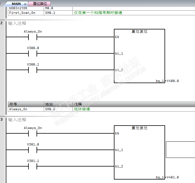

这几天使用200Smart,以前没怎么用,出现了大家出现过的问题。一个是沿指令,这个明白了。今天查看版主的帖子,发现已经充分讨论过沿指令了:
http://www.ad.siemens.com.cn/club/bbs/post.aspxa_id=1457409&b_id=64&s_id=83&num=30#anch
http://www.ad.siemens.com.cn/club/bbs/post.aspx?a_id=1459467&b_id=64&s_id=83&num=71#anch
子程序中,如果bi_1为0,则会跳过S/R指令,bq_1的状态完全由另外一次调用决定。
但如果在另一个子程序中使用同样有跳过S/R指令的逻辑,似乎没有问题。(这个我没找到程序了)
后来我分析了下程序,发现完全不是这回事。这个主要是Out类型的原因,在跳过S/R指令时,输出其实不一定是False,而是不定。这里由上次使用临时变量的子程序遗留的值决定。
看来S/R指令不执行时并不一定会保持上次的值,有些明显一点的由其他地方的双线圈决定,有些则是接口类型的隐形特性决定。

这反映了以下几方面的问题:
1)是的,S/R是条件执行指令,你的例程,准确的说bq_1变量实质不是全扫描的。
这种程序的迷惑性是很大的,因此我是不建议使用S/R指令的,偶尔会用,也是在简单条件下。
2)还要强调一下,这种情况是在200及SMART下特有的,SMART的临时变量在同一嵌套层其实就是公用的,300/400/1200/1500不是这样,临时变量每次调用前是清零的。
(更正一下,这个是优化编程与非优化编程的区别,200/SMART/300/400都是非优化编程,1200、1500默认是优化编程)
3)如果这里是INOUT变量就又没有问题了,所以跨扫描周期使用的变量一定是全局变量或静态变量

S R两个指令是无辜的。
问题点在out性质上。

刚刚还在一个帖子中向Zane老师求教S/R指令为什么要慎用,现在貌似有那么一点点明白了。
S/R指令虽然可以实现起保停,但是与真正的起保停是有区别的。
S/R指令可以保持原有状态的,但是线圈(就是输出指令),每个扫描周期都会把他前面的逻辑结果输出。
楼主在子程序中用了S/R指令,而子程序是共用L区的64个字节(也有说:只要扫描周期扫到被调用的子程序,系统就会自动给其调拨一个L区),所以这64个字节是什么状态,是无法确定的。如果子程序中的S/R指令不能执行,则S/R指令所对应的局部变量的状态是无法确定的,所以也就有了楼主说的:在跳过S/R指令时,输出其实不一定是False,因此也就有了对于OUT变量的使用,需要先赋值的说法。

这样会不会把本来是1的上次输出, 给置0了。也有问题。
还是要按照规矩, 用in-out。

S/R指令的对象往往希望保存执行后的状态,那么在子程序中时这类对象就应该用IN_OUT变量通过接口参数分配一个存储器或使用Static型变量存储状态。遗憾的是200系统不象西家其它系列的有FB支持Static 型变量,所以楼主的关键问题是如何保存那个状态。
